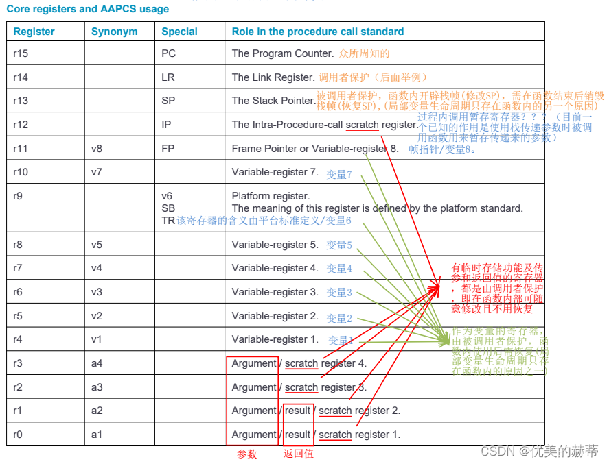

1、寄存器使用规则

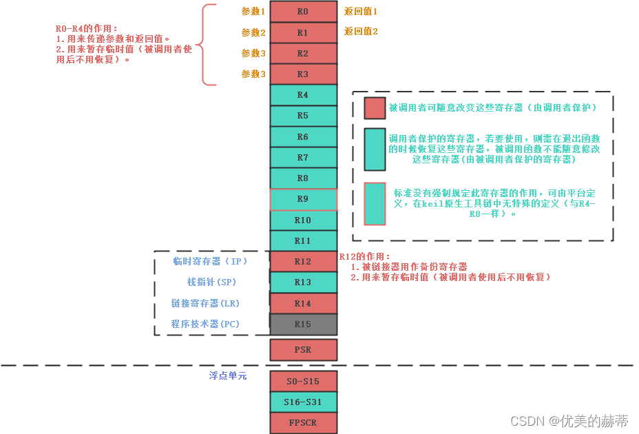

ARM处理器中有r0-r15共16个寄存器,它们的用途有一些约定的习惯,并依据这些用途定义了别名,如表所示。
image.png?imageView2/2/w/1000
寄存器的使用规则总结如下。
子程序间通过寄存器r0-r3来传递参数,这时可以使用它们的别名a0-a3.被调用的子程序返回前无需恢复r0~r3的内容。
在子程序中,使用r4-r11来保存局部变量,这时可以使用它们的别名v1-v8.如果在子程序中使用了它们的某些寄存器,子程序进入时要保存这些寄存器的值,在返回前恢复它们;对于子程序中没有使用到的寄存器,则不必进行这些操作。在Thumb程序中,通常只能使用寄存器r4~r7来保存局部变量。
寄存器r12用作子程序间scratch寄存器,别名为ip.
寄存器rl3用作数据栈指针,别名为sp。在子程序中寄存器r13不能用作其他用途。它的值在进入、退出子程序时必须相等。
寄存器r14称为连接寄存器,别名为lr。它用于保存子程序的返回地址。如果在子程序中保存了返回地址(比如将Ir值保存到数据栈中),r14可以用作其他用途。
寄存器r15是程序计数器,别名为pc。它不能用作其他用途。
