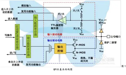

(1)推挽输出
推挽电路可以输出高,低电平,连接数字器件。他是由是两个参数相同的三极管或MOSFET,以推挽方式存在于电路中,各负责正负半周的波形放大任务,电路工作时,两只对称的功率开关管每次只有一个导通,所以导通损耗小、效率高。输出既可以向负载灌电流,也可以从负载抽取电流。推拉式输出级既提高电路的负载能力,又提高开关速度。
详细讲解:
image.png?imageView2/2/w/1000
如图所示,推挽放大器的输出级有两个“臂”(两组放大元件),一个“臂”的电流增加时,另一个“臂”的电流则减小,二者的状态轮流转换。对负载而言,好像是一个“臂”在推,一个“臂”在拉,共同完成电流输出任务。当输出高电平时,也就是下级负载门输入高电平时,输出端的电流将是下级门从本级电源经VT3拉出。这样一来,输出高低电平时,VT3一路和VT5一路将交替工作,从而减低了功耗,提高了每个管的承受能力。又由于不论走哪一路,管子导通电阻都很小,使RC常数很小,转变速度很快。因此,推拉式输出级既提高电路的负载能力,又提高开关速度。
简易图:
图中比较器输出高电平时下面的PNP三极管截止,而上面NPN三极管导通,输出电平VS+;当比较器输出低电平时则恰恰相反,PNP三极管导通,输出和地相连,为低电平。

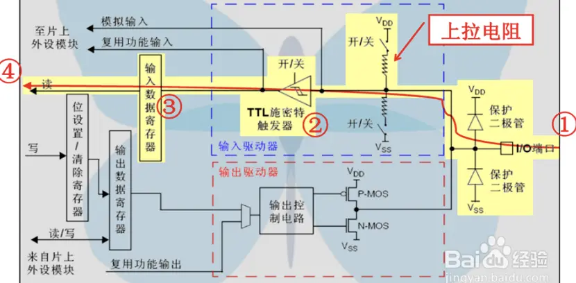

(3)浮空输入
在这张图上,虚线框部分处于不工作状态,尤其是下半部分的输出电路,实际上是与端口处于隔离状态。
黄色的高亮部分显示了数据传输通道,外部的电平信号通过左边编号1的I/O端口进入STM32,经过编号2的施密特触发器的整形送入编号3的“输入数据寄存器”,在“输入数据寄存器”的另一端(编号4),CPU可以随时读出I/O端口的电平状态。

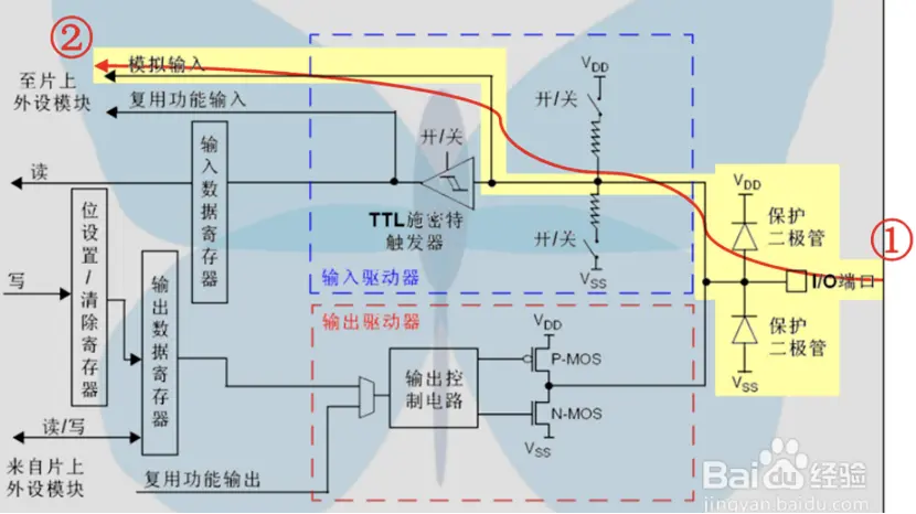

(4)模拟输入
信号从右边编号1的端口进入,从左边编号2的一端直接进入ADC模块。所有的上拉、下拉电阻和施密特触发器,均处于断开状态,因此“输入数据寄存器”将不能反映端口上的电平状态,也就是说,模拟输入配置下,CPU不能在“输入数据寄存器”上读到有效的数据。

(6)上拉输入
与前面的浮空输入模式相比,仅仅是在数据通道上不,接入了一个上拉电阻,根据STM32的数据手册,这个上拉电阻阻值介于30k~50k欧姆。同样,CPU可以随时在“输入数据寄存器”的另一端,读出I/O端口的电平状态。
