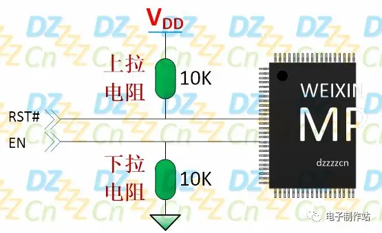

在实际应用中,10K欧姆的电阻是使用数量最多的拉电阻。需要使用上拉电阻还是下拉电阻,主要取决于电路系统本身的需要,比如,对于高有效的使能控制信号(EN),我们希望电路系统在上电后应处于无效状态,则会使用下拉电阻。
假设这个使能信号是用来控制电机的,如果悬空的话,此信号线可能在上电后(或在运行中)受到其它噪声干扰而误触发为高电平,从而导致电机出现不期望的转动,这肯定不是我们想要的,此时可以增加一个下拉电阻。
而相应的,对于低有效的复位控制信号(RST#),我们希望上电复位后处于无效状态,则应使用上拉电阻。

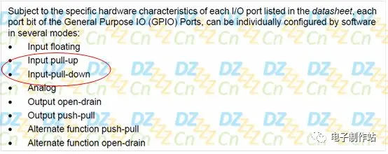

大多数具备逻辑控制功能的芯片(如单片机、FPGA等)都会集成上拉或下拉电阻,用户可根据需要选择是否打开,STM32单片机GPIO模式即包含上拉或下拉,如下图所示(来自ST数据手册):

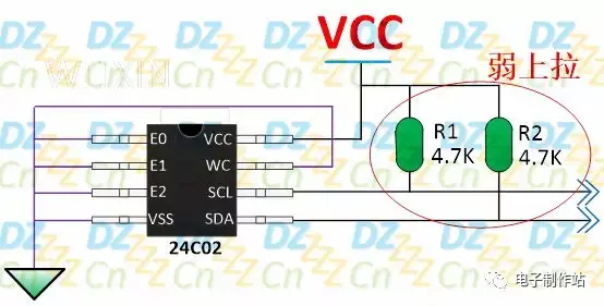

强拉电阻的极端就是零欧姆电阻,亦即将信号线直接与电源或地相连接,比如,对于EEPROM存储芯片24C02应用电路,如下图所示:
其中,E0,E1,E2(地址配置位)在应用中通常都是直接强上拉到电源VCC,或强下拉到GND,因为存储芯片的地址在系统运行过程中是不会再发生变化的,同样,芯片的写控制引脚WC(Write Control)也被强下拉到GND。

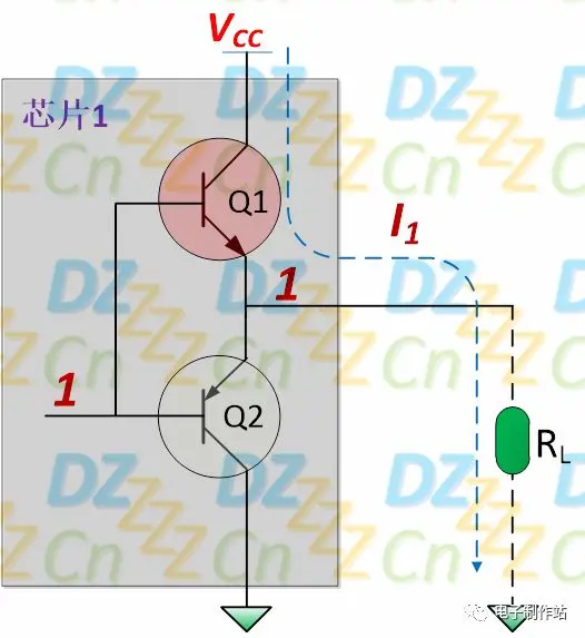

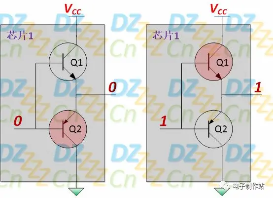

我们有很多芯片的输出引脚是推挽输出结构(Output Push-Pull),如下图所示(还有一种反相输出的结构,本质也是一样的):
推挽输出结构引脚的特点是:无论引脚输出高电平“H”还是低电平“L”,都有比较强的驱动能力(输入或输出电流能力)!

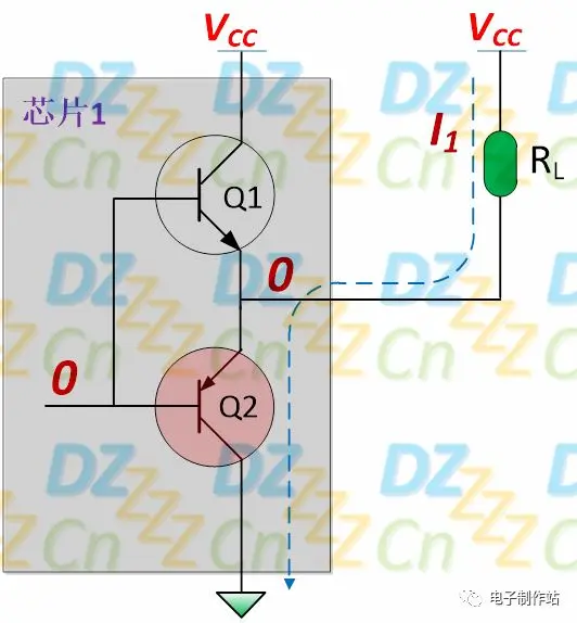

当推挽输出结构的控制信号为低电平“L”时,Q1截止Q2导通,电流I1由电源VCC经负载RL与三极管Q2流向公共地,我们称此电流为灌电流(Sink Current),也就是外部电流灌入芯片内部,如下图所示:
相应的,当推挽输出结构的控制信号为高电平“H”时,Q1导通Q2截止,电流I1由电源VCC经三极管Q1与负载RL流向公共地,我们称此电流为拉电流(Source Current),也就是芯片内部可以向外提供的电流(所以称之为“源电源”),从另一个角度讲,也就是外电路可以从芯片中拉走多少电流,如下图所示:

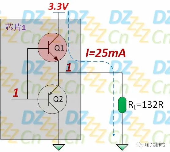

由于芯片引脚的驱动能力都是有限的,如果引脚驱动的负载比较重,将可能导致输出电平不正确(无法输出预定的电平),如下图所示:
假定芯片的供电电压为3.3V(忽略晶体管饱和压降),则输出最大电流25mA时,负载RL的值约为132欧姆(3.3V/25mA),如果负载值小于132欧姆,则相应输出电流会更大(超过25mA),但是芯片引脚只能提供最大25mA的电流,因此,输出电平将会下降(老板你只给我2500月薪,我就只能干2500的活,你要我干更多的活得开更多的工资,一个道理)
一般情况下,这种驱动重负载(小电阻)的电路连接是不会烧毁内部晶体管的,因为内部也是有限流电阻的,换句话讲,就算输出引脚对地短路,输出电流也不会超过最大的驱动能力(除非是不正规的芯片),当然,在实际应用过程中尽量不要超出引脚的驱动能力。

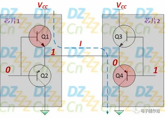

如果芯片引脚使用之前描述的推挽结构,则两个或多个芯片的引脚连接时将如下图所示:
假设如上图所示芯片的输出分别为0与1,则两者直接相互连接后,会有非常大的电流自电源VCC经Q1与Q4到公共地,虽然大多数情况下不至于烧芯片,但也会引起很大的功率消耗,同时也会导致数据冲突(芯片1总会试图将数据线拉高,而芯片2则会试图将数据线拉低,我们称之为数据冲突或总线冲突,表示双方都在抢占总线)

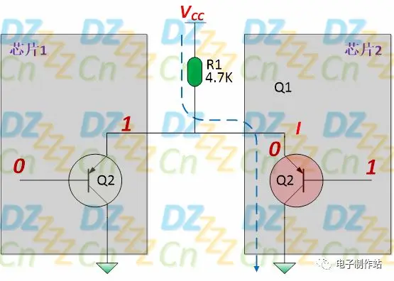

如果使用OC/OD输出结构,则相应的电路如下图所示:
此时,无论两个芯片的引脚输出什么状态,都不会引起数据冲突,配合各自芯片内部的数据识别电路及仲裁系统,双方都可以主动给另一方发送信息,也就是说,任何一方都可以将信号线拉高或拉低,而不会影响起数据冲突。

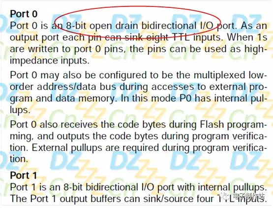

我们所熟悉的51单片机P0口也是OD结构,如下图所示(来自ATMEL单片机AT89C51数据手册):
这样我们可以使用同一个P0口,再配合多个片选信号即可访问多个外挂的存储芯片。

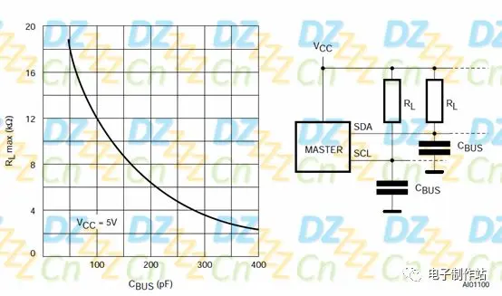

前面所述上拉电阻的阻值对输入引脚引起的功耗同样适用于输出拉电阻,因此拉电阻不宜太小,但在输出信号速度比较快的电路下,拉电阻也不宜太大,如下图所示为I2C总线上拉电阻的参考最大值(来自ST存储芯片 AT24C02数据手册)。

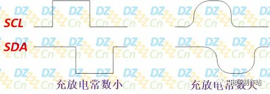

在总线上总会有些杂散电容CBUS,这些电容与上拉电阻RL形成了一个RC充放电电路,上拉电阻越大则充放电常数越大,这样会把原先比较陡峭的数据边沿变得平缓,如下图所示:
严重的情况下将导致数据无法正常识别,这样我们只能进一步优化电路参路,或降低通讯的速率。
