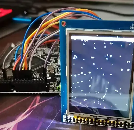

之前研究qemu的目的之一就是想用用qemu的stm32二次开发版本进行LCD显示实验。但是真的看了qemu stm32的源码后,发现并不支持LCD驱动的。所以我考虑是否由我自己来添加LCD驱动仿真,进行qemu二次开发。而步骤1就是我要先自己玩下基于stm32的LCD驱动应用编程。而我之前买oled屏幕后也买过一块stm32F407的开发板。oled能正常驱动,并且翻出了10年前买的2.4寸tft屏幕(80接口8bit的ili9325)也能正常驱动。
然后我发现就简单的显示内容没有动画效果,觉得不好玩,于是想起来2019年底下载过一个GUI开源软件GuiLite。然后2021年了我去看看它是否在不断的更新。所以我主要分析的是2019年底的版本,2021最新版也看了下,基础内容差距不大。
当然我也尝试了下将GuiLite移植到stm32F407开发板上,按Doc中help截图的操作步骤,还是很容易的。我现在看似在玩应用,其实我研究的还是底层库源码设计机制,所以我定义的一年视觉相关底层的的研究方向没有跑偏哈~

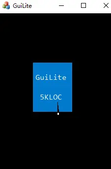

基于HelloLayers将Hellostar添加入UIcode.c,变成双图层,但是底层图层是动态的。修改后,遇到的问题是,star绘制的时候会擦除顶层的图片。
    load_resource();
    draw_on_layer_0();
    while(1) {
        stars[0].move();
        thread_sleep(70);
        cnt++;
        if (cnt % 60 == 0)
            draw_on_layer_1();
            layer1 = 0;
        if (cnt % 91 == 0)
            clear_layer_1();
            layer1 = 1;
        if (cnt >= 32767)
            cnt = 0;
见图
然后想到了办法临时解决下。方法就是star运动绘制后它不是会更新顶层区域的图像嘛,所有我的修改时,当顶层小窗口显示时,下一层star重绘后,我立即重绘下顶层图像。可以解决如上问题,但是感觉刷屏比较频繁,屏幕有闪烁感。这个问题要等我全部看完GuiLite看看还有哪些API可以用来更好的解决我遇到问题。
