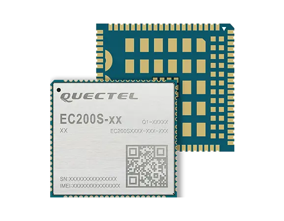

EC200S-CN 是移远通信最近推出的 LTE Cat 1 无线通信模块,支持最大下行速率 10Mbps 和最大上行速率 5Mbps,具有超高的性价比;同时在封装上兼容移远通信多网络制式 LTE Standard EC2x(EC25、EC21、EC20 R2.0、EC20 R2.1)和 EC200T/EG25-G/EG21-G 模块以及 UMTS/HSPA+ UC20/UC200T 模块,实现了 3G 网络与 4G 网络之间的无缝切换。EC200S-CN 还支持标准的 Mini PCIe 封装,以满足不同行业产品应用需求。
Quectel EC2x 模块具有嵌入式 TCP/IP堆栈,使主机可以通过 AT 命令直接上网。可以实现TCP客户端、UDP客户端、TCP服务器和UDP服务器。

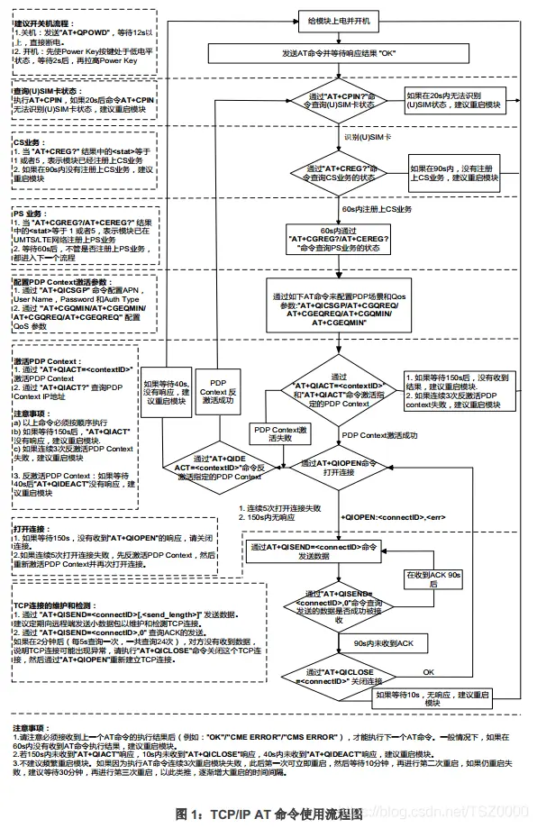

二、AT指令
2.1 AT
测试AT指令功能是否正常,等待模块返回 OK。
AT
OK
2.2 AT + CPIN?
查询 SIM 卡状态,返回 READY 则表示SIM卡正常,如果 20 秒后还无法识别 SIM 卡,重新启动模块。
AT+CPIN?+CPIN: READY
OK
2.3 AT + CREG?
查询模组是否注册上GSM网络,如果 90秒后未能在 CS 上注册域名服务,重新启动模块。
如果返回 1 或 5 ,代表 CS 服务注册成功。
+CREG:0,1 表示已注册上本地网,+CREG:0,5表示注册上漫游网。
AT+CREG?+CREG: 0,1OK
2.4 AT + CGREG?
查询模组是否注册上GPRS网络,+CGREG:0,1 表示已注册上本地网,+CGREG:0,5表示注册上漫游网。
AT+CGREG?+CGREG: 0,1OK
2.5 AT + QICSGP=1,1,“CMNET”
该命令可用于配置等TCP / IP上下文参数。QoS设置可以由AT + CGQMIN,AT + CGEQMIN,AT + CGQREQ和AT + CGEQREQ配置 。
  • AT+QICSGP=?:查询命令参数。
  • AT+QICSGP=:查询 contextID的配置信息。
  • AT+QICSGP=[,,[,,)[,]]]:配置 contextID信息。
    • :整数类型。上下文ID。范围是1-16。
    • :整数类型。协议类型。1(IPV4)、2(IPV4V6)。
    • :字符串类型。接入点名称。移动CMNET,联通UNINET
    • :字符串类型。用户名。
    • :字符串类型。密码。
    • :整数类型。身份验证方法。0(没有)、1(PAP)、2(CHAP)、3(PAP或CHAP)。
    • 返回信息:OK 或 ERROR。
AT+QICSGP=1,1,'CMNET','','',1OK
2.6 AT + QIDEACT=1
在激活GPRS场景之前先关闭GPRS场景,确保连接正确
AT+QIDEACT=1OK
2.7 AT + QIACT=1
激活移动场景
AT+QIACT=1OK

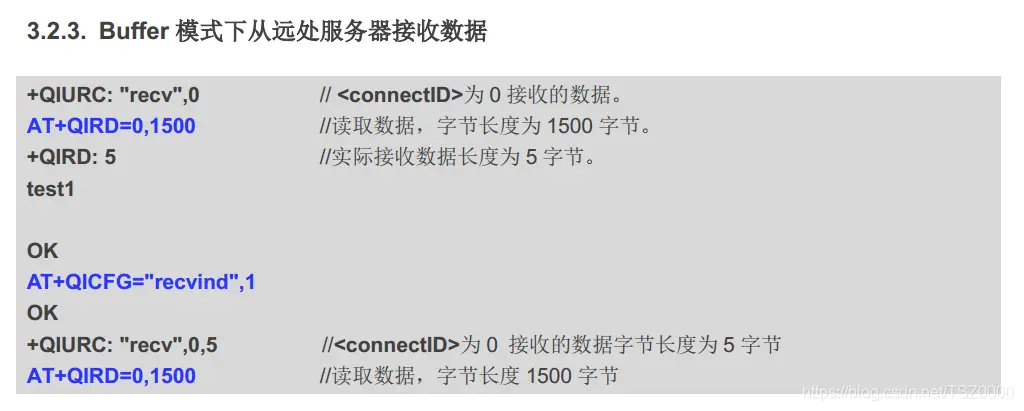

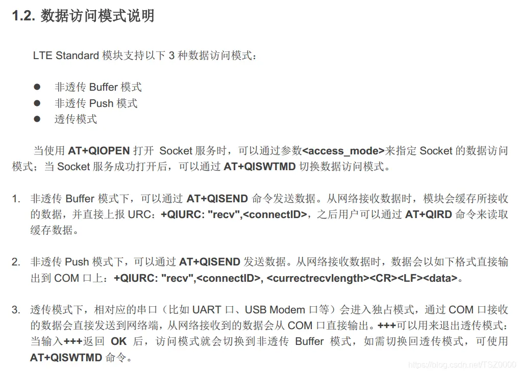

2.8 AT+QIOPEN
该命令用于打开套接字服务。
  • AT+QIOPEN=?:查询命令参数。
  • AT+QIOPEN=,,,/,[,[,]] :打开 Socket 服务。
    • 0: 缓冲区访问模式
    • 1:直推模式
    • 2:透明访问模式
    • 如果是“TCP LISTENER”或“UDP SERVICE”,则此参数必须指定。
    • 如果是“TCP”或“UDP”。如果为0,那么本地端口将是自动分配。否则,将按指定分配本地端口。
    • 如果是TCP或UDP ,则表示远程服务器的IP地址,例如 “220.180.239.212”。
    • 如果是TCP LISTENER或UDP SERVICE 地址,请输入“127.0.0.1”。
    • “ TCP ” :作为客户端启动TCP连接
    • “ UDP ”:作为客户端启动UDP连接
    • “TCP LISTENER”  :启动TCP服务器以侦听TCP连接
    • “UDP SERVICE” :启动UDP服务
    •  :整数类型。套接字服务索引。范围是0-11。
    • :字符串类型。套接字服务类型。
    • :字符串类型。
    • :字符串类型。远程服务器的域名地址。
    • :远程服务器的端口,仅在为“TCP”或“UDP”时有效。范围是0-65535。
    •  :本地端口。范围是0-65535。
    • :整数类型。套接字服务的数据访问模式。
    • :整数类型。操作的错误代码。请参阅第4章。
AT+QIOPEN=1,0,'TCP','180.97.81.180',53540,0,1OK+QIOPEN: 0,0
Buffer模式,Push模式,透传模式。通过参数进行配置。

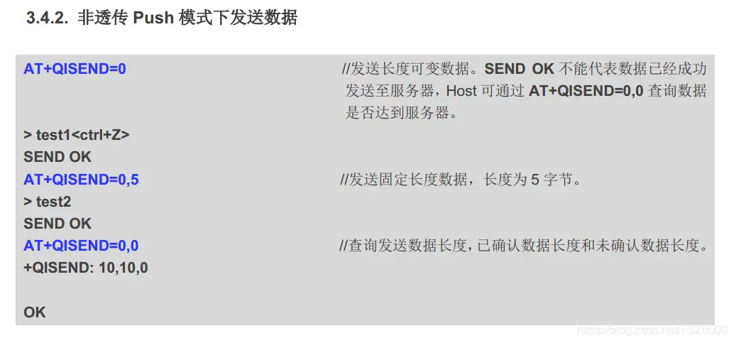

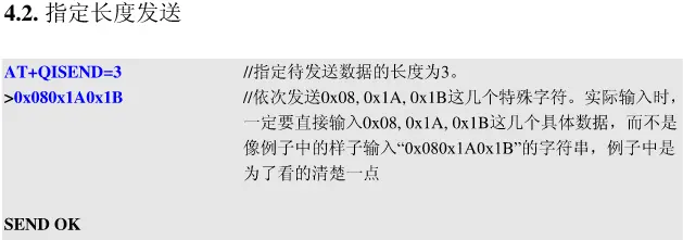

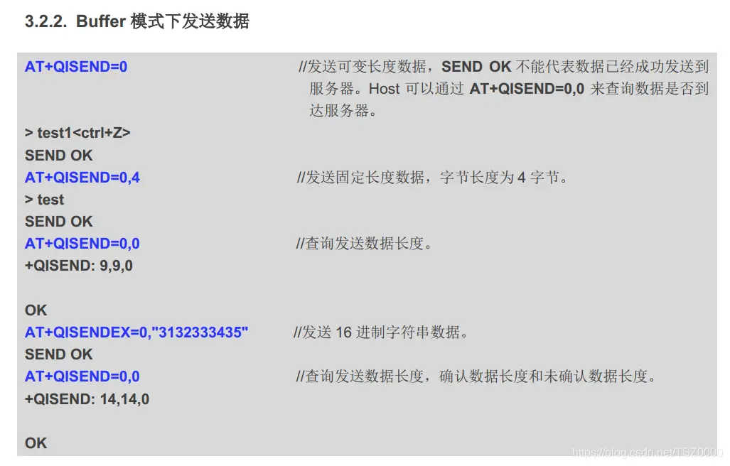

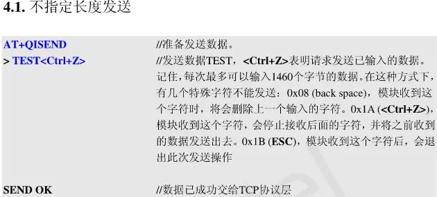

2.9 AT + QISEND
如果指定套接字服务的是缓冲区访问模式或直接推送模式,则数据可以是通过AT + QISEND发送。如果数据成功发送到模块,将返回“ SEND OK ” 。否则它将返回“ SEND FAIL ” 或“ ERROR ” 。“ SEND FAIL ” 表示发送缓冲区已满客户可以尝试重新发送数据。“ERROR”表示在发送过程中遇到错误  数据。客户应该延迟一段时间来发送数据。最大数据长度为1460字。“SEND OK”并不意味着数据已成功发送到服务器。客户可以查询数据是否通过AT + QISEND = ,0命令到达服务器。透传模式下不需要AT指令发送数据
三、TCP/IP AT命令拨号流程

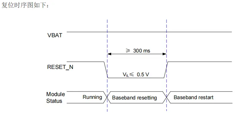

四、复位模块
RESET_N 引脚可用于使模块复位。拉低 RESET_N 引脚至少 300 ms 后释放可使模块复位。RESET_N
信号对干扰比较敏感,因此建议在模块接口板上的走线应尽量的短,且需包地处理。
