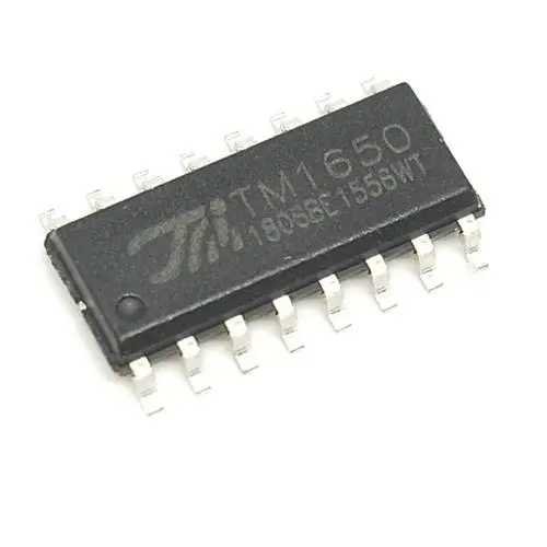

TM1650 是一种带键盘扫描接口的 LED(发光二极管显示器)驱动控制专用电路。内部集成有 MCU 输入输出控制数字接口、数据锁存器、LED 驱动、键盘扫描、辉度调节等电路。TM1650 性能稳定、质量可靠、抗干扰能力强,可适用于 24 小时长期连续工作的应用场合。
  • 两种显示模式:8段×4位和7段×4位
  • 段驱动电流大于25mA,位驱动电流大于150mA
  • 提供8级亮度控制
  • 键盘扫描:7×4bit内部集成三极管驱动
  • 高速两线式串行接口
  • 内置时钟振荡电路
  • 内置上电复位电路
  • 支持2.8V-5.5V电源电压
  • 提供DIP16及SOP16封装
