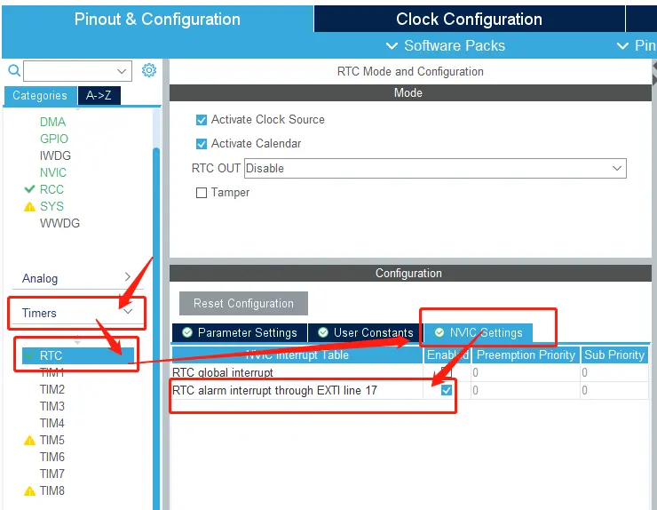

3.2.4 使能RTC闹钟中断

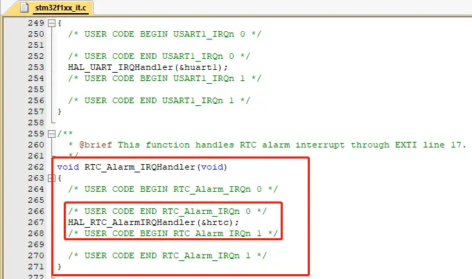

打开 stm32f1xx_it.c 中断服务函数文件,找到 RTC 闹钟中断的服务函数 RTC_Alarm_IRQHandler()
中断服务函数里面就调用了 RTC 闹钟中断处理函数 HAL_RTC_AlarmIRQHandler()

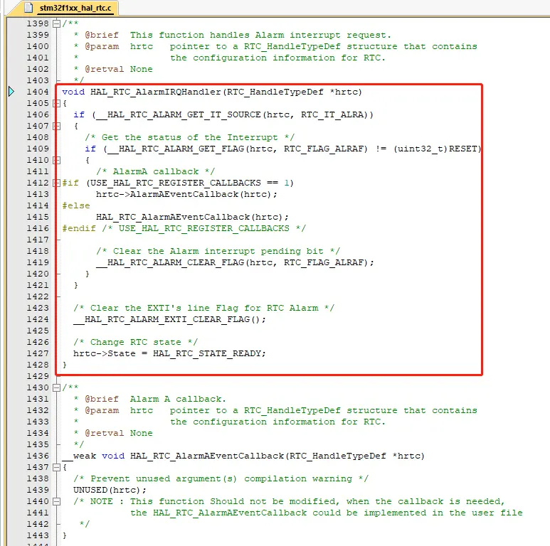

打开 stm32f1xx_hal_rtc.c 文件,找到RTC闹钟中断处理函数原型 HAL_RTC_AlarmIRQHandler(),其主要作用就是判断是否RTC中断,清除中断标识位,然后调用中断回调函数 HAL_RTC_AlarmAEventCallback()。
/* NOTE: This function Should not be modified, when the callback is needed,
theHAL_RTC_AlarmAEventCallback could be implemented in the user file
这个函数不应该被改变,如果需要使用回调函数,请重新在用户文件中实现该函数。
HAL_RTC_AlarmAEventCallback() 按照官方提示我们应该再次定义该函数,__weak 是一个弱化标识,带有这个的函数就是一个弱化函数,就是你可以在其他地方写一个名称和参数都一模一样的函数,编译器就会忽略这一个函数,而去执行你写的那个函数;而 UNUSED(hrtc) ,这就是一个防报错的定义,当传进来的RTC号没有做任何处理的时候,编译器也不会报出警告。其实我们在开发的时候已经不需要去理会中断服务函数了,只需要找到这个中断回调函数并将其重写即可而这个回调函数还有一点非常便利的地方这里没有体现出来,就是当同时有多个中断使能的时候,STM32CubeMX会自动地将几个中断的服务函数规整到一起并调用一个回调函数,也就是无论几个中断,我们只需要重写一个回调函并判断传进来的端口号即可。

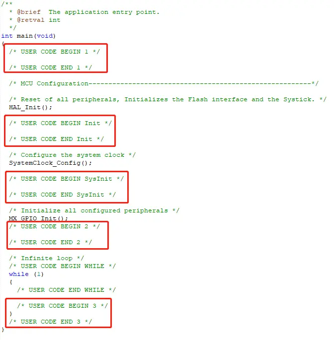

用户代码要加在 USER CODE BEGIN N 和 USER CODE END N 之间,否则下次使用 STM32CubeMX 重新生成代码后,会被删除。

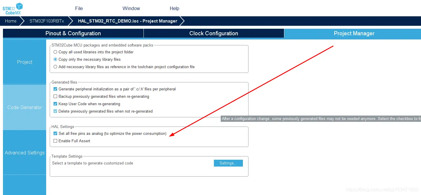

进入低功耗之前可以将引脚全部配置为浮空输入或者Anglog模式,这样最省电,如果你是用STM32CUBEMX,在这里可以看到这么一项配置就是将没有用到的引脚配置为了Anglog模式:
