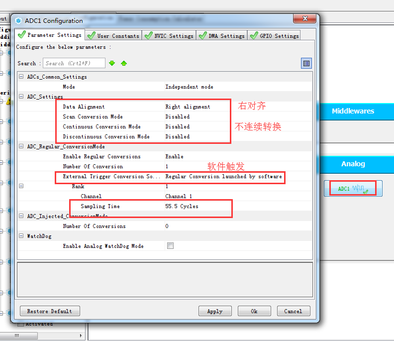

   STM32的ADC转换还是很强大的,它具有多个通道选择,这里我就不细说,不了解的可以自行百度,这里只是选取单通道,实现ADC转换。在文章开始之前,我说一下数据左对齐跟右对齐的差别,以前一直糊里糊涂的,记录下来以免以后自己忘记。12位二进制最大值为 0x0FFF 左对齐操作后的结果是 0xFFF0,右对齐后还是0x0FFF。反过来看 ,若寄存器里左对齐的数据值X (相当于实际数据*16,所以左对齐转换的值要/16才是实际的值),则X>>4才是实际的数据。而右对齐,则是数据保持不变,采集到多少就多少。至于是按左对齐保存到寄存器还是按照右对齐,就看你的配置里如何选了。

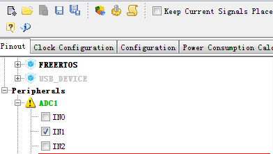

1、配置ADC引脚

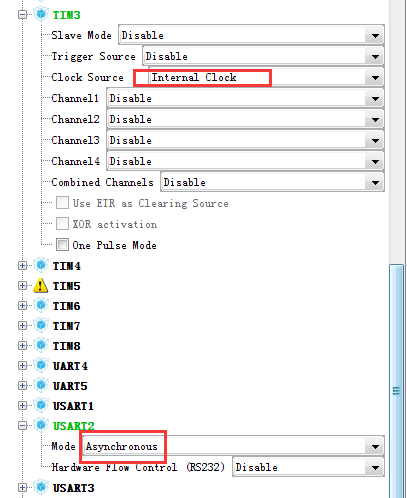

 2、开定时跟串口定时器用来定时打开ADC转换,这样可以达到1S内控制ADC转换次数的目的,不过有个限制,这里样子控制ADC转换次数的话,如果采样次数多,配置ADC采样速度时一定要够  快,正常配置ADC的采样频率可以通过改变其采样速度来设置的,这里我是为了方便处理,就直接用定时器去开启了;而串口则是打印转换后的电压用的。

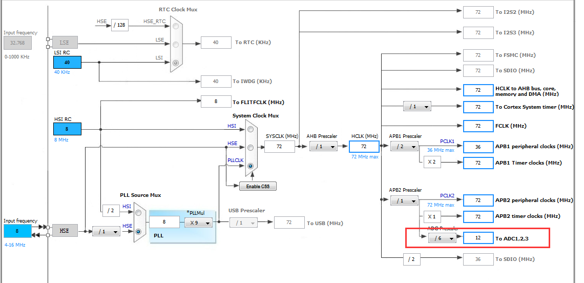

3、配置时钟
4、配置ADC设置

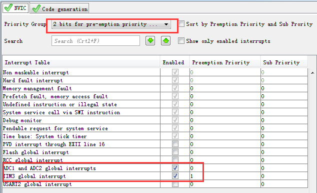

5、开启中断模式

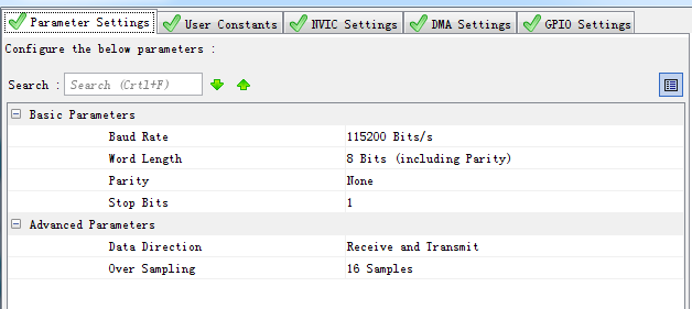

6、串口配置默认即可

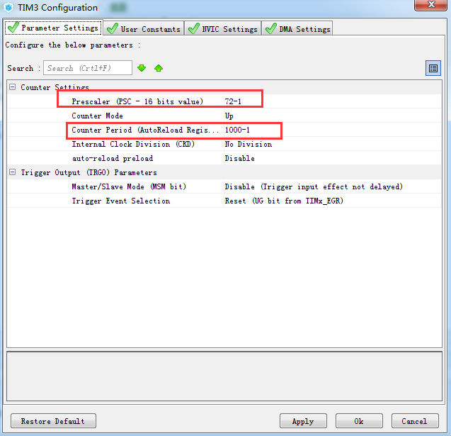

7、定时器配置,定时器配置的是进入定时器中断的频率,定时时间可以根据这个频率换算出来,这里定时器的频率 = 72M / 72 /1000 =1000Hz,所以定时时间为 T = 1S/f = 1S/1000 = 1ms,所以我这里配置定时为1ms。
