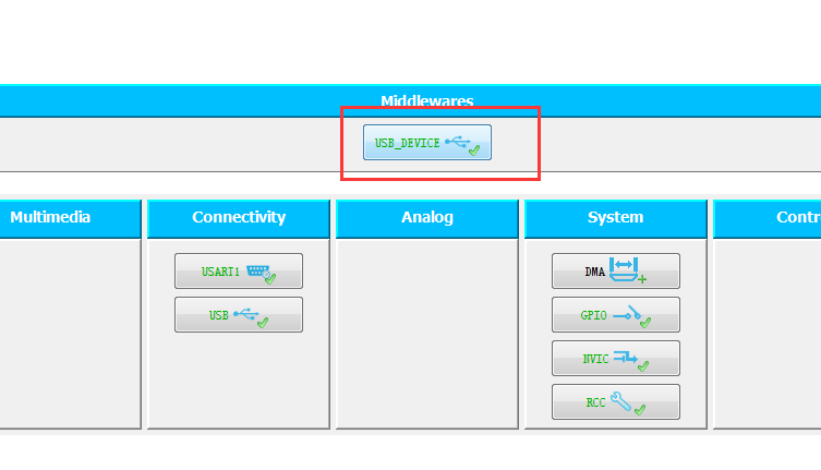

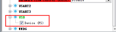

  1、首先打开USB

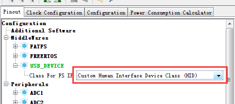

  2、接着把USB设置为下图HID模式

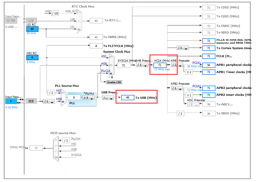

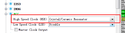

  3、选择外部时钟
  4、配置时钟树
  5、配置USB设置

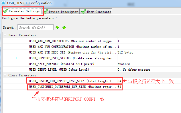

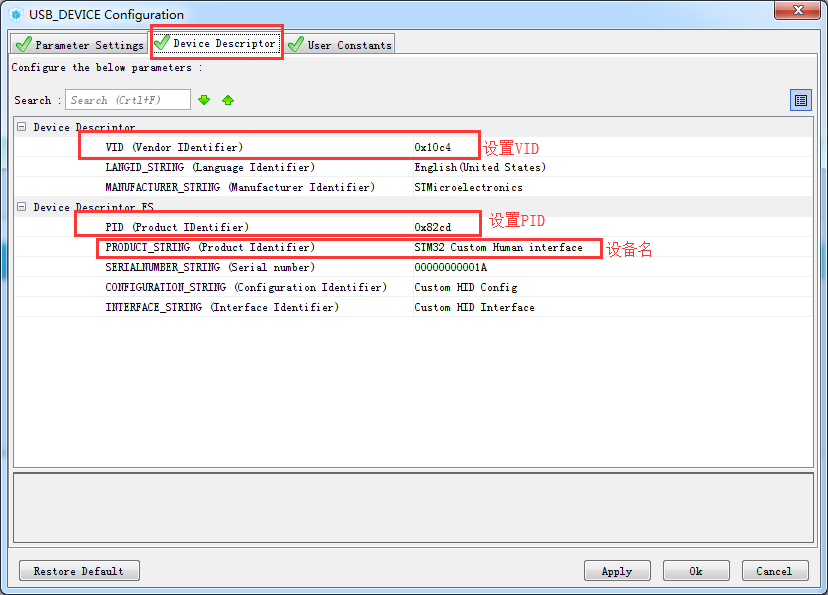

  下面的USB设置就有点讲究了,
  USBD_CUSTOM_HID_REPORT_DESC_SIZE 这个是指报告描述符所用的字节数为34(默认为2);USBD_CUSTOMHID_OUTREPORT_BUF_SIZE 表示输入输出端点一次传输数据大小最大为64个字节(默认为2)
  【 补充:现在新版本的STM32Cumebx在这个配置里还多了一项CUSTOM_HID_FS_BINTERVAL,这个是指数据传输的最小时间间隔(ms)这里修改为跟下面USB传输部分中修改时间间隔一致 】
6、确认后,生成代码

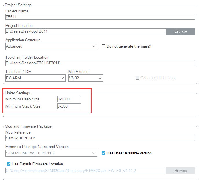

  补充:生成代码的时候注意把堆的大小改大一点,不然容易出现设备识别出来出现感叹号的情况
  最后生成项目

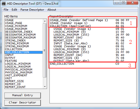

  这里只是建立了一个工程,你编译不会有错,不过PC还是无法识别你这个是USB设备的,因为缺少了关键的报文描述符,这里我就说一下报文描述符怎么写,这个你可以直接用HID descriptor Tool软件生成,如下图,下图就是一个报文的基本要素了,该描述符主要作用是告诉PC机一下USB的信息,简单来说就是告诉PC我有什么用。
 HID descriptor Tool 百度云下载链接:https://pan.baidu.com/s/1BbEV3pak0KgVXD8GHtzLow ;提取码:nalw 。
  这里我说一下这个报文的要素,第一部分你可以理解为报文头;第二部分你可以理解为USB告诉PC机问我要做什么,这里主要告诉PC机我要做一个接收与发送的设备,USAGE~INPUT这里是描述这个USB设备作为输入的时候的数据格式,下一个USAGE~OUTPUT是描述该USB设备输出的数据格式,其中LOGICAL_MINIMUM是指每个字节数据的最小值,LOGICAL_MAXIMUM是指每个字节数据的最大值,REPORT_COUNT是指定每次传输数据最多多少个字节,REPORT_SIZE是指定每次传输数据每个字节的位数;第三部分是结束标志。

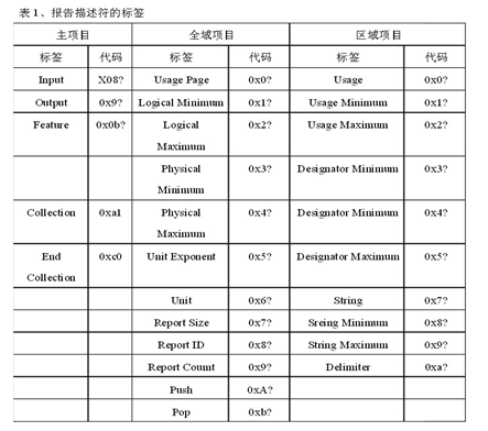

标签解析举例(Usage :0x50, 0x01):
  (Usage Page标签0x0?)0x05=0000 0101 :
  0x05表示前缀,0x01为数据部分,0x05转换成二进制,就是0000 01 01,按照HID类协议5.3 generic item format的定义,这个字节被分成3个部分:
  bit0~bit1代表的是这个前缀后面跟的数据长度,这里就是后面0x01的长度,两位可以表示最大4字节的数据,即bsize
  bit2~bit3代表的是这个前缀的类型,总共可以有三种类型:0=main,1=global,2=local,3=reserved;
  bit4~bit7代表前tag,一般分为input(二进制的1000 00 nn,即bit4~bit7=1000,代表一个tag,bit2~bit3=00,代表main,bit0~bit1=nn,代表这个前缀后面还有nn所代表的数据),output(二进制的 1001 00 nn),feature(1011 00 nn),collection(1010 00 nn),end collection(1100 00 nn)
即:
  0000:Usage Page
  01: bType,全局(bType=0:主项目;bType=1:全局项目;bType=2:区域项目)
  01:bSzie,1字节(bSzie为项目所需数据字节数目,bSzie可为1、2、4,注意bSzie不可为3)

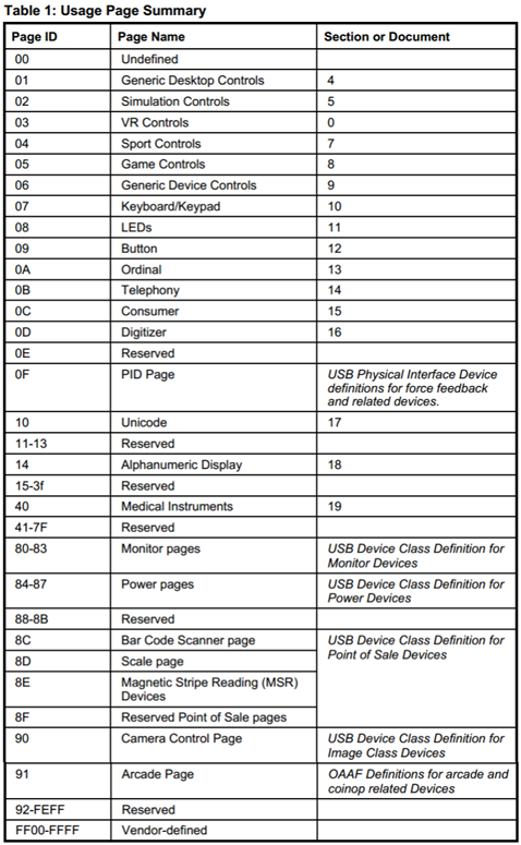

 (Page ID)0x01: 表示该Page为Generalic Desktop Controls(Usage ID 0为保留。ID 1到0x1F为”top level” collection保留,这些ID虽然对于Application不是必须,但可以用于识别通用设备类型)
  Usage = (usage page:usage ID):其将数据的操控与它的用途作一对一的对应,所以解读报告后就可以知道每个数据作何种操作。所以“传输的数据”和“操作”只是一事件的两种描述方式。用途是以一个32位卷标(称作usage tag)来表示,高16位称作usage page(用途类页),低16位称为usage ID(用途识别名),文件universal serial Bus HID Usage Table完整列出所有的usage pages(用途类页)和usage ID(用途识别名),使用者必须遵照文件的规范来声明操作的用途。用途卷标只是报告描述符诸多标签的一个,利用这些卷标取可以清楚完整的描述符操作的用途。

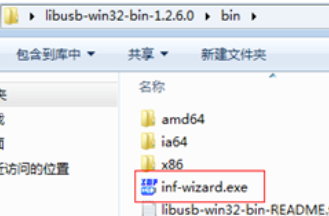

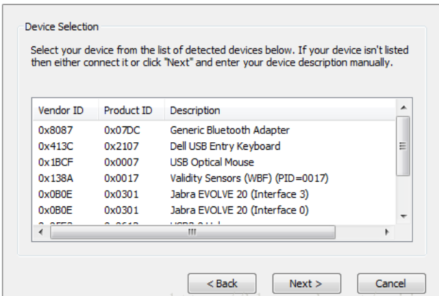

  如果电脑显示了这个USB设备,但是有黄色感叹号,说明USB枚举成功,可是驱动安装失败,这时我们可以libusb自带的inf-wizard工具生成USB驱动程序,libusb官网下载链接为https://sourceforge.net/projects/libusb-win32/,或者可以去百度云盘下载( 链接:https://pan.baidu.com/s/10GUwwhPZTYONBYbOutVBzA ;提取码:lf87 )。
  下载好文件后解压,找到下图的inf-wizar工具打开。
  打开后该工具可以扫描你电脑的USB设备,并获取设备的PID、VID。
   根据 PID/VID 找到你自己的USB设备,选择它点击Next。
   保持默认配置,Next即可,最后你自己选择你的USB设备驱动的安装路径,你可以自己在C盘建立个文件夹安装在里面即可。
