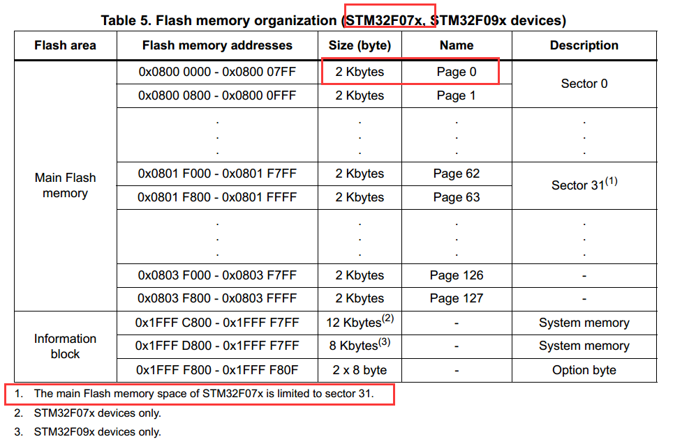

  2、要计算好程序的内存,因为你的程序也是保存在MCU的Flash里的,如果你操作到保存着程序的内存,程序就会死掉,至于程序内存怎么看,你可以生成bin文件,bin文件的大小就是你程序所占内存的大小了,生成bin文件可以参考博客:https://www.cnblogs.com/xingboy/p/10818813.html;程序内存基本都是从Flash内存一开始存起的,这里以STM32Fo72c8t6举例,如下图。
  看图可以看出,这个芯片的Flash内存范围是 0x0800 0000 ~ 0x0802 0000  ,假设我要烧录进去的bin文件为10K,那我们操作Flash的时候,地址就要从 0x0800 0000 +  (0x400*11) 开始,避开程序的存储位置,Flash地址偏移1位就是1个字节。
  3、要注意MCU一页的大小,一些MCU一页是1KB,一些MCU一页是2KB
