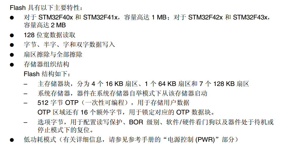

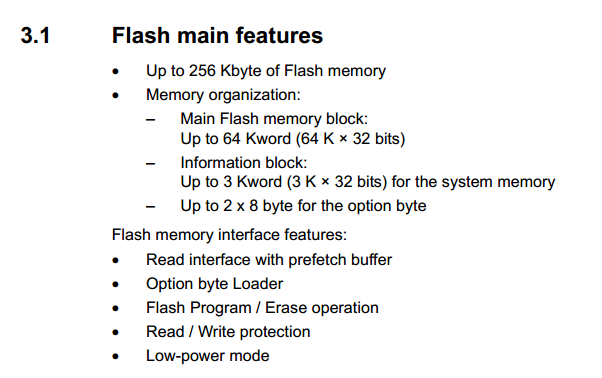

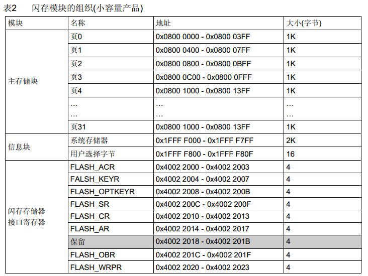

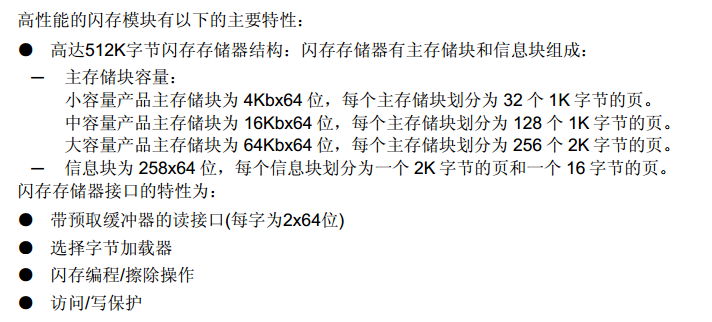

stm32的产品都有内置Flash,而且不同系列的产品其内置Flash的大小不尽相同,结构上也有差异,本文将对stm32f07x,stm32f10x,stm32f40x的内置Flash结构,以及如何进行读写操作做一个介绍。
一、特性与构成
1.stm32f07x系列
 2、stm32f10x系列
  3、stm32f40x系列
 二、对内部Flash的读写操作

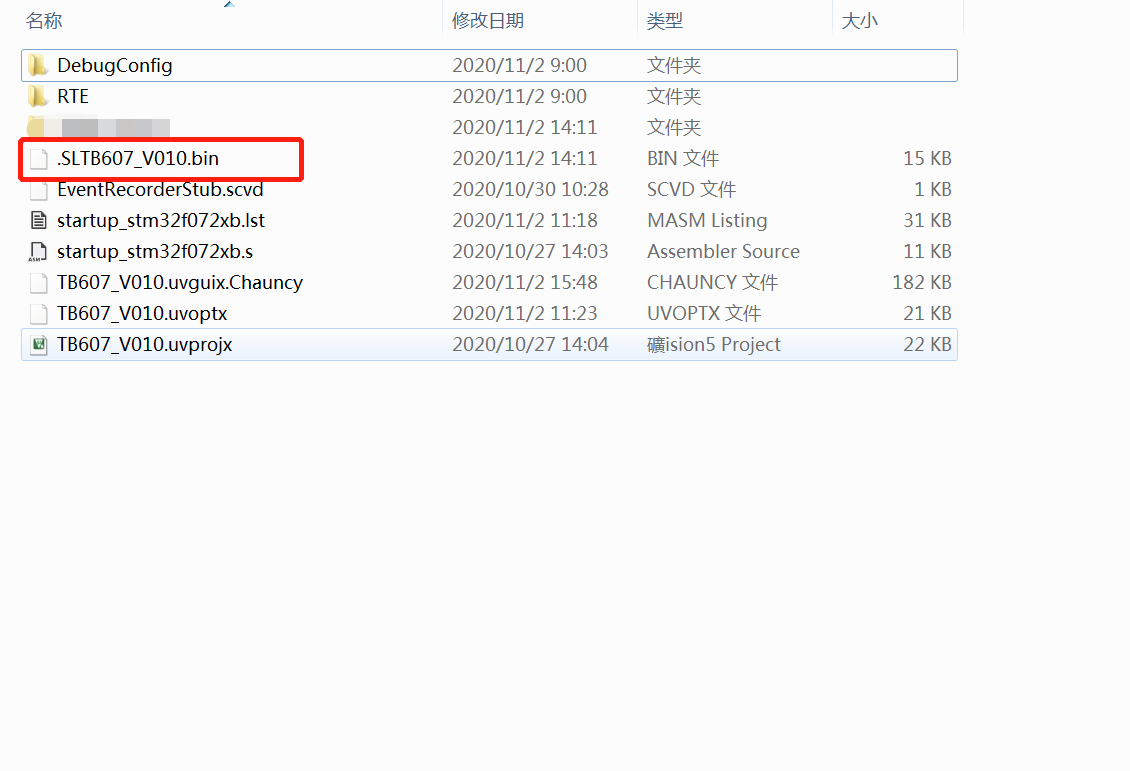

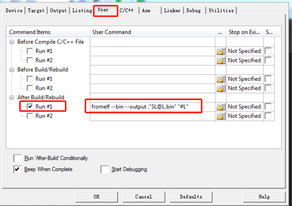

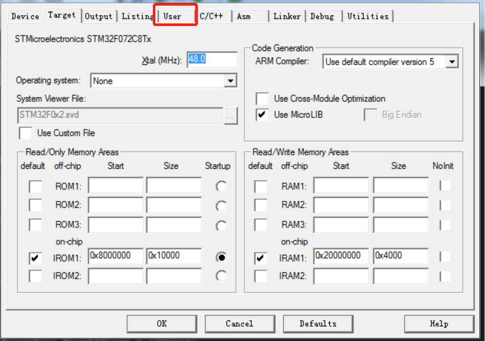

②写入数据之前,应该计算好MCU程序占用的内存,因为MCU的程序也是保存在Flash里,如果写入的数据占用了MCU程序的内存,就会导致程序死掉。而计算MCU占用内存大小的方法可以将它生成为bin文件,从它的属性里可以知道它的大小。具体可以参考:https://www.cnblogs.com/xingboy/p/10818813.html;这里提供简单的操作介绍:
1、首先打开keil工程,点击,出现以下界面,选择User
 2、最下方的Run #1打上勾,后面文本框里输入:fromelf --bin --output .'SL@L.bin' '#L',然后点击OK
 3、编译
4、到工程文件夹里找到这个bin文件,右击该文件,点击属性就可以查到这个文件的大小

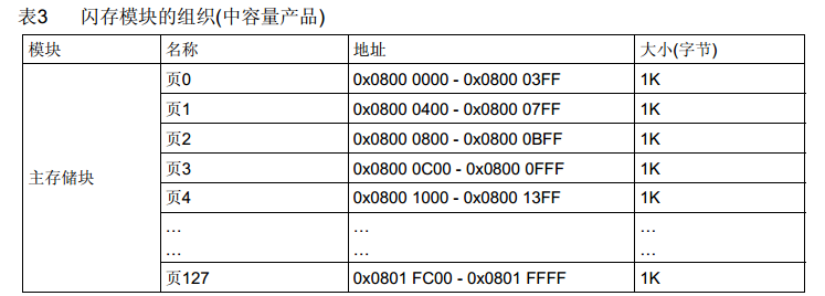

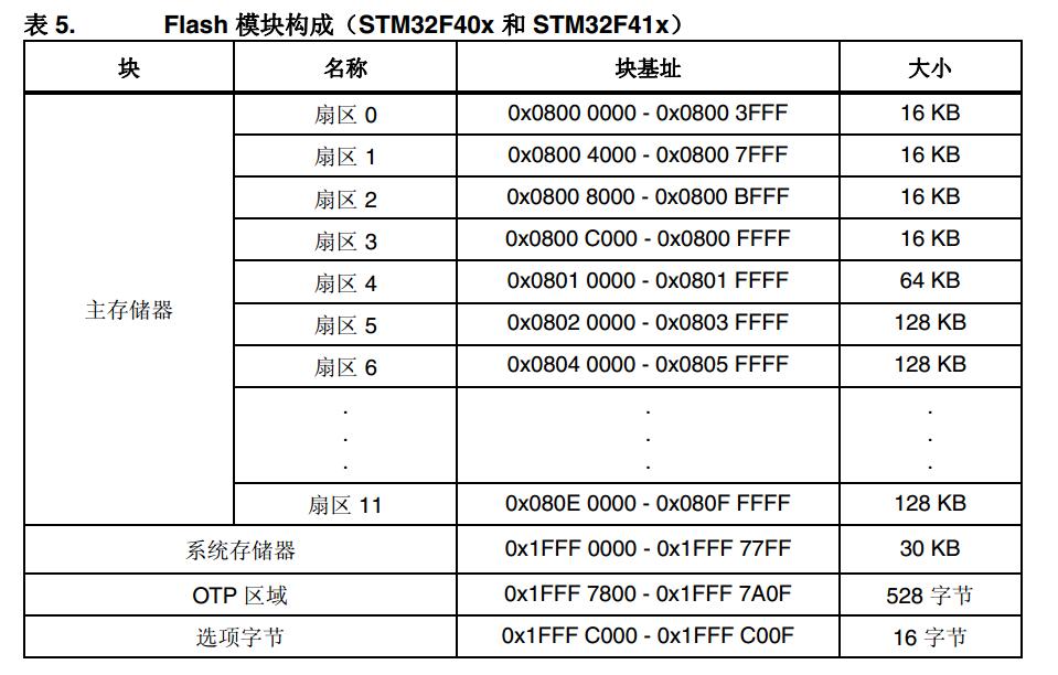

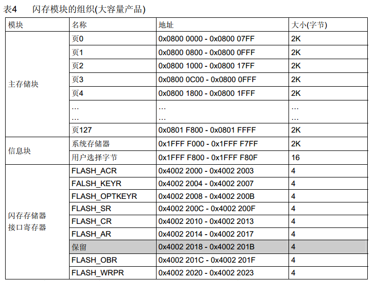

 比如我这个bin文件是16KB+,那么我们从0x0800 0000开始算起,17KB的内存不要动,从17KB的位置开始写入数据就不会影响MCU的程序。需要注意的是,不同的MCU,其每一页的大小都不一样,如开篇提供的三种MCU的Flash构成表格,stm32f07x每一页是2KB,stm32f10x的每一页是1KB,stm32f40x没有页的概念,只有扇区的概念,且扇区的大小也不一定相同,有的是16KB,有的是64KB,有的是128KB。所以虽然读操作的步骤一样,但是编程的时候有些区别。这里以HAL为例:

stm32f40x系列
uint32_t GetSector(uint32_t Address)
  uint32_t sector = 0;
  if((Address < ADDR_FLASH_SECTOR_1) && (Address >= ADDR_FLASH_SECTOR_0))
    sector = FLASH_SECTOR_0;
  else if((Address < ADDR_FLASH_SECTOR_2) && (Address >= ADDR_FLASH_SECTOR_1))
    sector = FLASH_SECTOR_1;
  else if((Address < ADDR_FLASH_SECTOR_3) && (Address >= ADDR_FLASH_SECTOR_2))
    sector = FLASH_SECTOR_2;
  else if((Address < ADDR_FLASH_SECTOR_4) && (Address >= ADDR_FLASH_SECTOR_3))
    sector = FLASH_SECTOR_3;
  else if((Address < ADDR_FLASH_SECTOR_5) && (Address >= ADDR_FLASH_SECTOR_4))
    sector = FLASH_SECTOR_4;
  else if((Address < ADDR_FLASH_SECTOR_6) && (Address >= ADDR_FLASH_SECTOR_5))
    sector = FLASH_SECTOR_5;
  else if((Address < ADDR_FLASH_SECTOR_7) && (Address >= ADDR_FLASH_SECTOR_6))
    sector = FLASH_SECTOR_6;
  else if((Address < ADDR_FLASH_SECTOR_8) && (Address >= ADDR_FLASH_SECTOR_7))
    sector = FLASH_SECTOR_7;
  else if((Address < ADDR_FLASH_SECTOR_9) && (Address >= ADDR_FLASH_SECTOR_8))
    sector = FLASH_SECTOR_8;
  else if((Address < ADDR_FLASH_SECTOR_10) && (Address >= ADDR_FLASH_SECTOR_9))
    sector = FLASH_SECTOR_9;
  else if((Address < ADDR_FLASH_SECTOR_11) && (Address >= ADDR_FLASH_SECTOR_10))
    sector = FLASH_SECTOR_10;
  else
    sector = FLASH_SECTOR_11;
  return sector;
