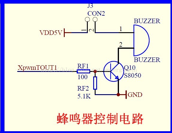

先看硬件电路图
通过一个NPN的三极管控制BUZZER,因为BUZZER是直流电压式驱动,需要三级管提供的放大电流才能发声, 所以只要三极管导通,给XpwmTOUT1高电平,BUZZER即可发声。
