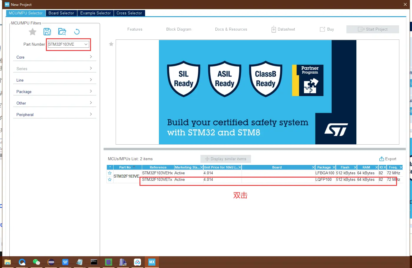

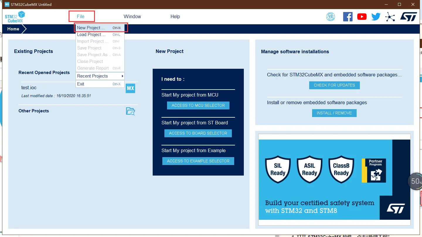

1. 打开 STM32CubeMX 软件,点击“新建工程”
2. 选择 MCU 和封装
