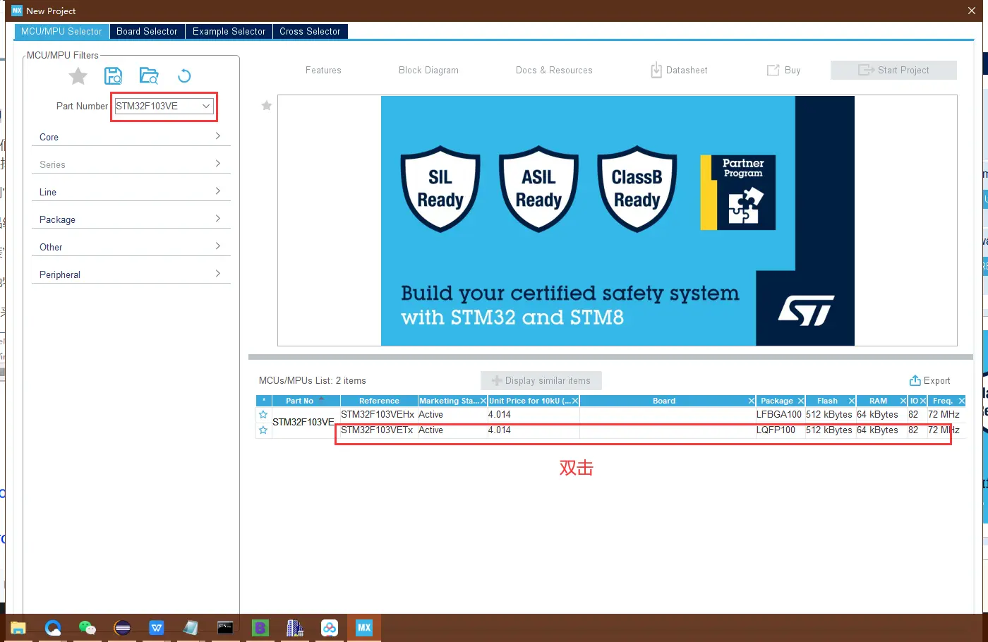

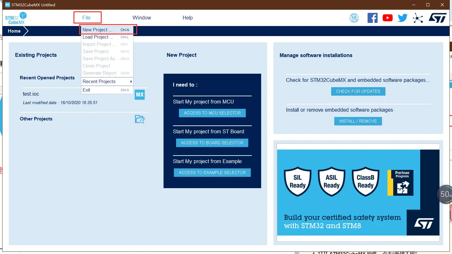

1. 打开 STM32CubeMX 软件,点击“新建工程”
2. 选择 MCU 和封装

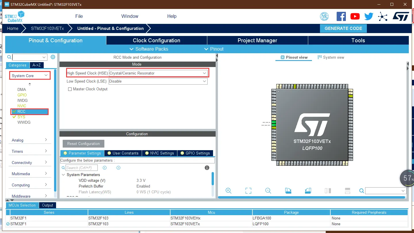

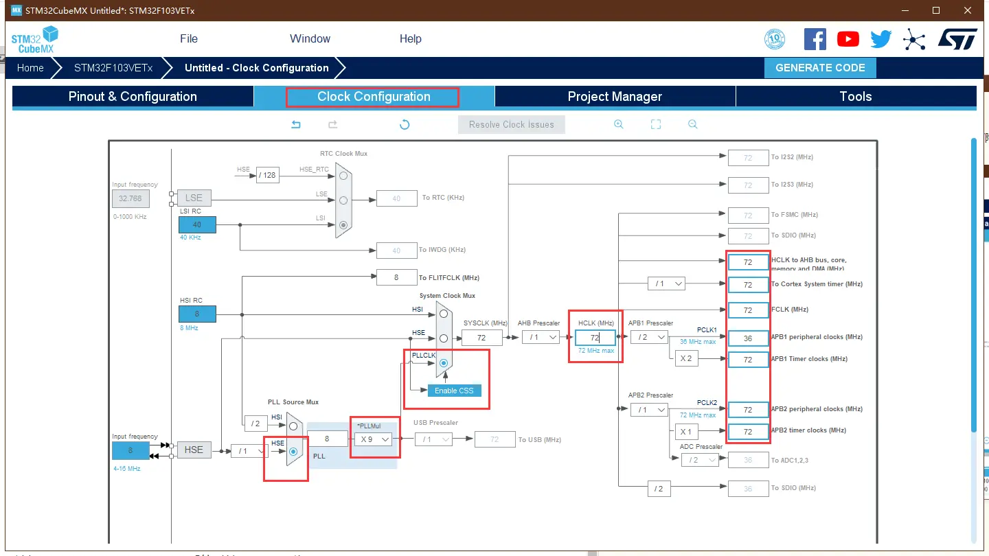

3. 配置时钟
RCC 设置,选择 HSE(外部高速时钟) 为 Crystal/Ceramic Resonator(晶振/陶瓷谐振器)
选择 Clock Configuration,配置系统时钟 SYSCLK 为 72MHz
修改 HCLK 的值为 72 后,输入回车,软件会自动修改所有配置

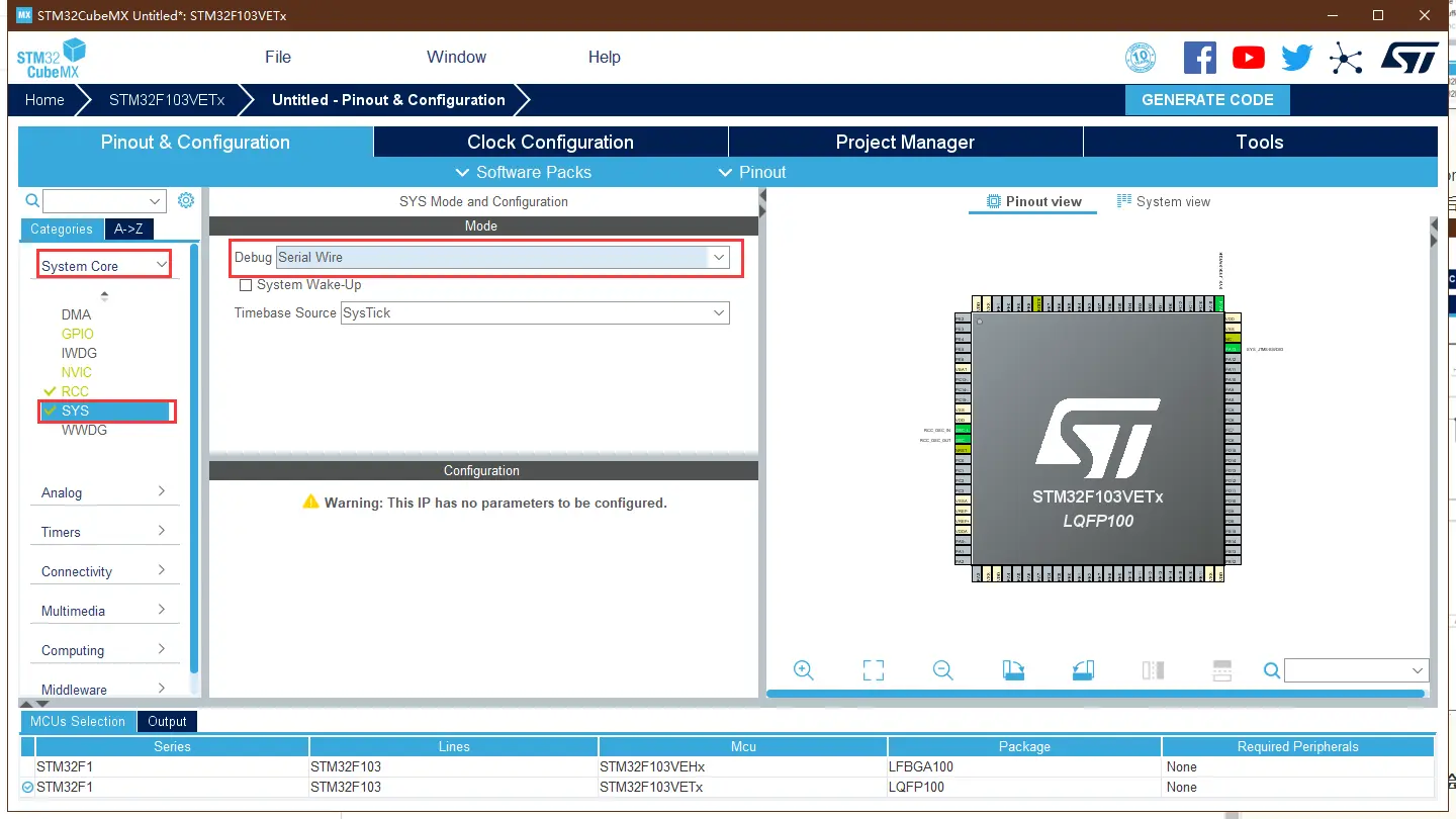

4. 配置调试模式
非常重要的一步,否则会造成第一次烧录程序后续无法识别调试器
SYS 设置,选择 Debug 为 Serial Wire

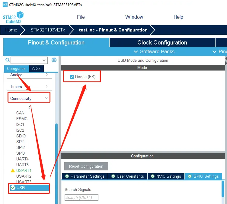

三、USB
3.1 参数配置

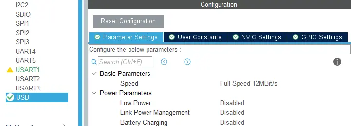

在 Connectivity 中选择 USB 设置,并勾选 Device(FS) 激活 USB 设备。
在 Parameter Settings 进行具体参数配置。
  • Speed: Full Speed 12MBit/s(固定为全速)
  • Low Power: 默认 Disabled(在任何不需要使用usb模块的时候,通过写控制寄存器总可以使usb模块置于低功耗模式(low power mode ,suspend模式)。在这种模式下,不产生任何静态电流消耗,同时usb时钟也会减慢或停止。通过对usb线上数据传输的检测,可以在低功耗模式下唤醒usb模块。也可以将一特定的中断输入源直接连接到唤醒引脚上,以使系统能立即恢复正常的时钟系统,并支持直接启动或停止时钟系统。)

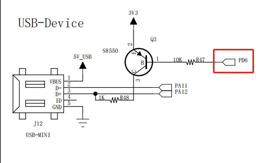

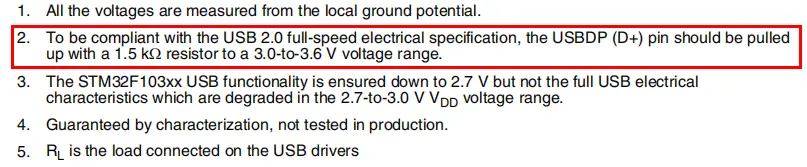

USB 的 DP 引脚必须上拉 1.5K 欧的电阻,电脑才能检测到 USB,否则检测不到。

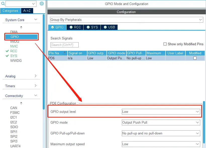

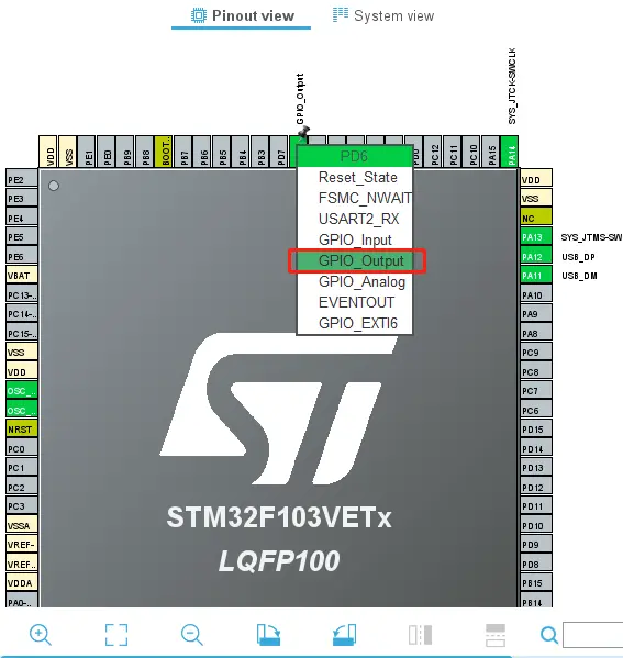

查看野火指南者开发板原理图可知,需要将 PD6 配置为低电平使能 USB。
在右边图中找到 PD6 引脚,选择 GPIO_Output。
在GPIO output level 中选择 Low 输出低电平。

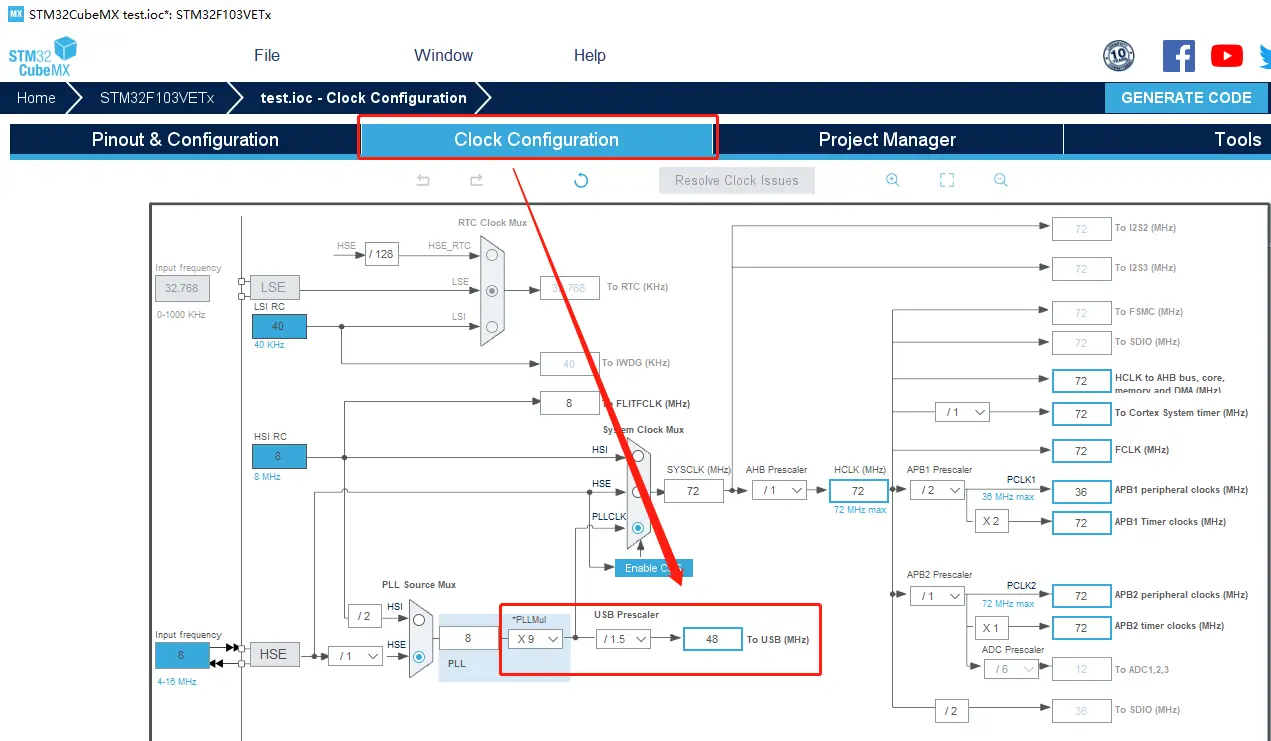

3.3 配置时钟
选择 Clock Configuration,USB 时钟配置为 48MHz,且来源最好是外部晶振分频得到。

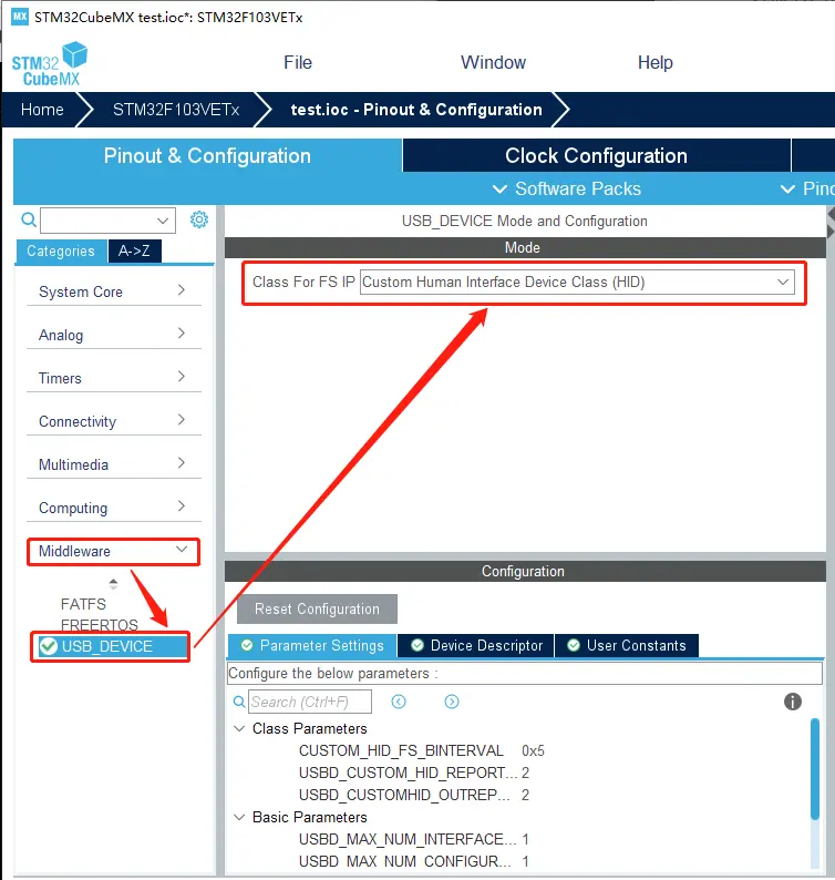

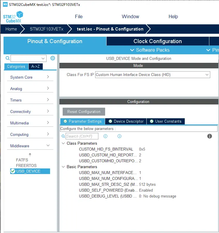

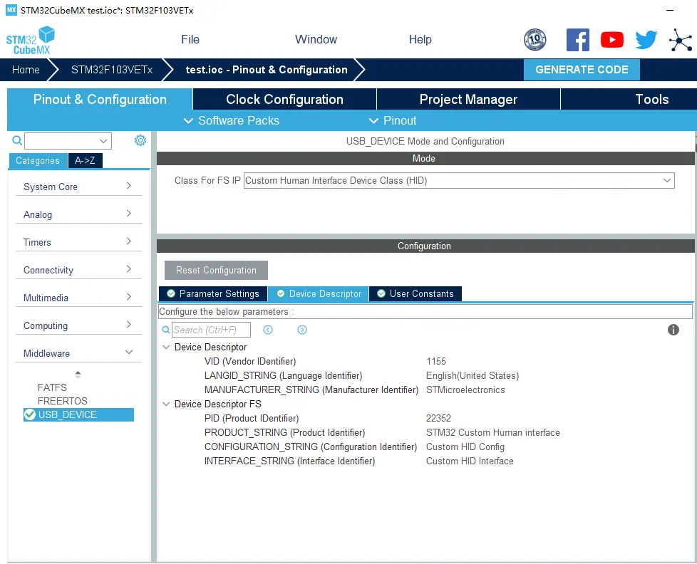

在 Middleware 中选择 USB_DEVICE 设置,在 Class For FS IP 设备类别选择 Custom Human Interface Device Class(HID) 自定义人机接口设备。
参数配置保持默认。
  • CUSTOM_HID_FS_BINTERVAL(主机读取设备数据时间间隔): 0x5(STM32将数据发送到一个缓存区,而不是直接发送到上位机,而上位机每隔一端时间会来访问缓冲区读取数据。读取时间间隔过快会导致多次数据发送,过慢会导致数据丢失)
  • USBD_CUSTOM_HID_REPORT (Total length for Report descriptor(IN ENDPOINT))(报告描述符大小): 2(默认为2,可根据自定义设备描述符的具体大小修改)
  • USBD_CUSTOMHID_OUTREPORT_BUF_SIZE (Maximum report buffer size)(发送与接收数据大小): 2(默认为2,HID一次最多可以发送64个字节)
设备描述符保持默认。

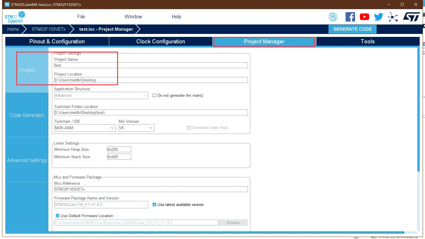

输入项目名和项目路径
选择应用的 IDE 开发环境 MDK-ARM V5

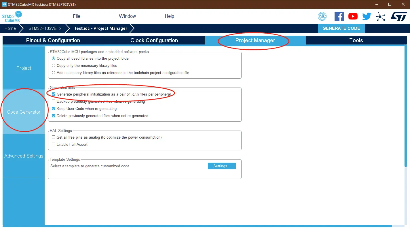

每个外设生成独立的 ’.c/.h’ 文件
不勾:所有初始化代码都生成在 main.c
勾选:初始化代码生成在对应的外设文件。 如 GPIO 初始化代码生成在 gpio.c 中。

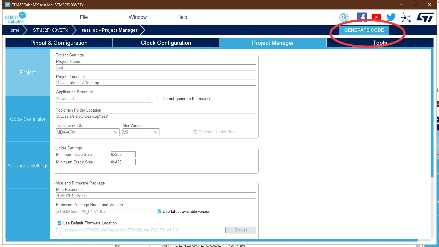

点击 GENERATE CODE 生成代码

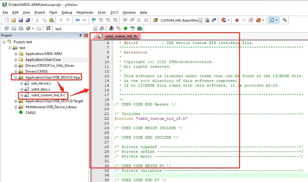

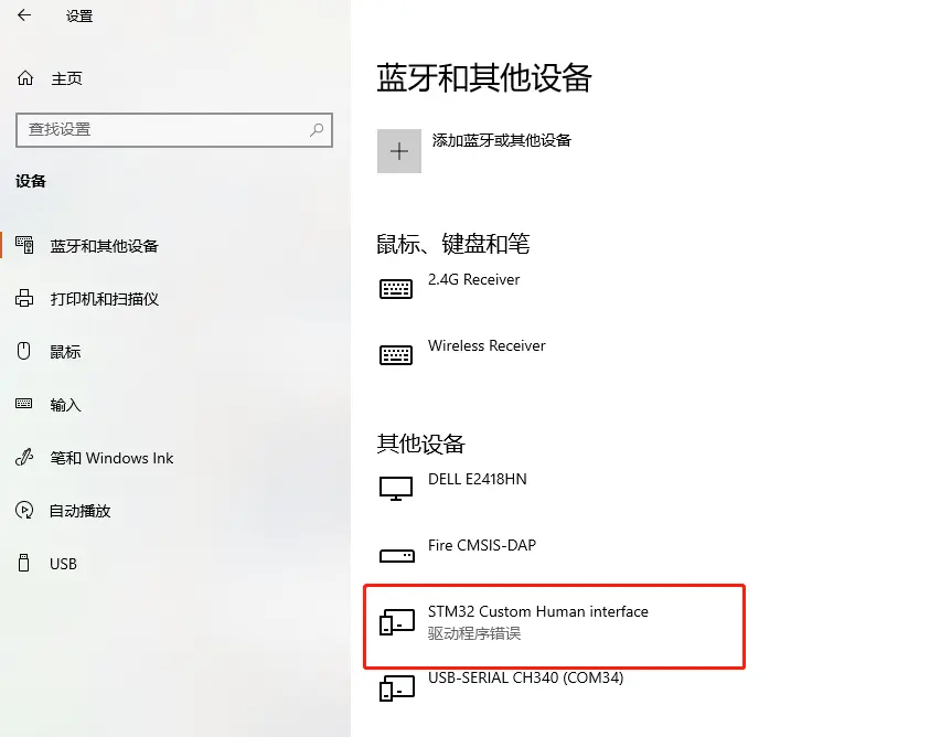

默认报告描述表为空的,此时烧录运行默认代码程序,电脑识别驱动程序错误,需要修改自定义设备的报告描述符。
打开工程文件夹Middlewares/USB_DEVICE/App下usbd_custom_hid_if.c文件
找到CUSTOM_HID_ReportDesc_FS数组定义处。
添加如下代码:
