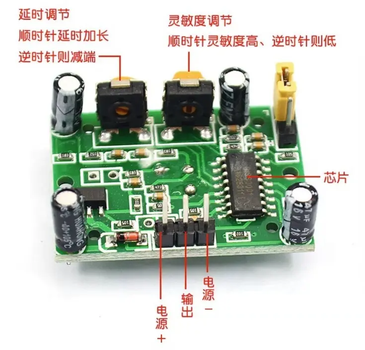

2.2 HC-SR501使用说明
  1. 感应模块通电后有一分钟左右的初始化时间,在此期间模块会间隔地输出0-3次,一分钟后进入待机状态。
  2. 避免灯光等干扰源近距离直射模块表面的透镜,以免引进干扰信号产生误动作;尽量避免流动的风,风也会对感应器造成干扰。
  3. 感应模块采用双元探头,探头的窗口为长方形,双元(A元、B元)位于较长方向的两端,当人体从左到右或从右到左走过时,红外光谱到达双元的时间、距离有差值,差值越大,感应越灵敏,当人体从正面走向探头或从上到下或从下到上方向走过时,双元检测不到红外光谱距离的变化,无差值,因此感应不灵敏或不工作;所以安装感应器时应使探头双元的方向与人体活动最多的方向尽量相平行,保证人体经过时先后被探头双元所感应。为了增加感应角度范围,本模块采用圆形透镜,也使得探头四面都感应,但左右两侧仍然比上下两个方向感应范围大、灵敏度强,安装时仍须尽量按以上要求。
  4. 人体红外感应模块应离地面2.0-2.2米。
  5. 人体红外感应模块远离空调, 冰箱,火炉等空气温度变化敏感的地方。
  6. 人体红外感应模块探测范围内不得隔屏、家具、大型盆景或其他隔离物。
  7. 人体红外感应模块不要直对窗口,否则窗外的热气流扰动和人员走动会引起误报,有条件的最好把窗帘拉上。红外线热释电传感器也不要安装在有强气流活动的地方。
安装方面简单来说就是要避开温度干扰、气流干扰和大型障碍。

调节和接线参考如下:

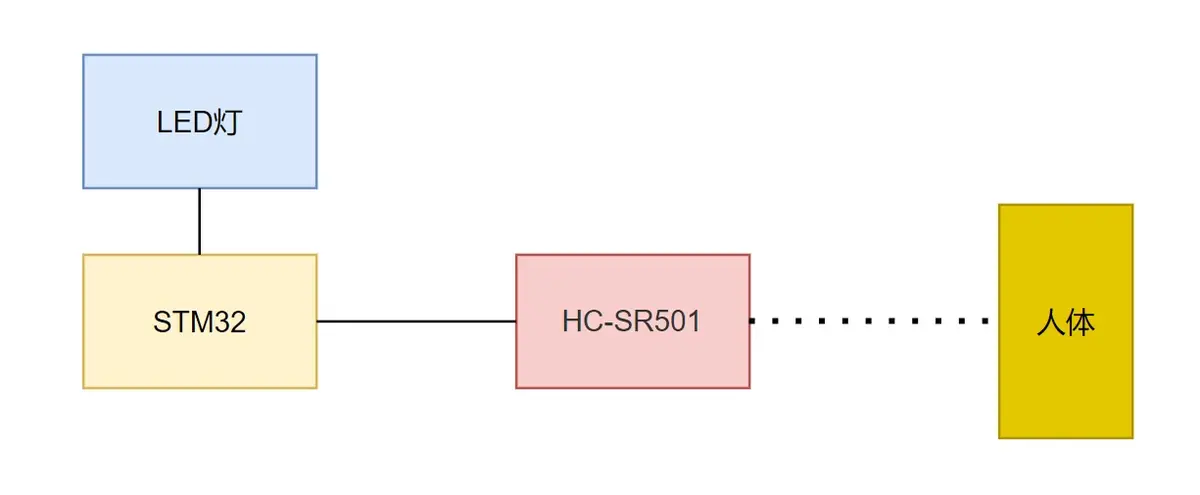

5.1 通信示意图
我们的实现目标是:当有人经过时,红灯亮起,无人时,红灯灭。
