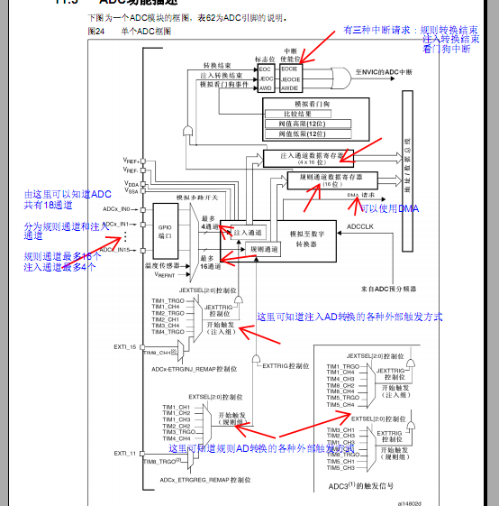

1. 模拟看门狗特性允许应用程序检测输入电压是否超出用户定义的高/低阀值。
ADC的输入时钟不得超过14MHz,它是由PCLK2经分频产生。
2. 通过设置ADC_CR2寄存器的ADON位可给ADC上电。当第一次设置ADON位时,它将ADC从断
电状态下唤醒
3.AD转换模式:单次转换和连续转换    (单次转换模式下,ADC只执行一次转换。该模式既可通过设置ADC_CR2寄存器的ADON位)
                 (在连续转换模式中,当前面ADC转换一结束马上就启动另一次转换,在同一寄存器设置)
4.扫描模式:
此模式用来扫描一组模拟通道。
  扫描模式可通过设置ADC_CR1寄存器的SCAN位来选择。一旦这个位被设置,ADC扫描所有被ADC_SQRX寄存器(对规则通道)或ADC_JSQR(对注入通道)选中的所有通道。在每个组的每个通道上执行单次转换。在每个转换结束时,同一组的下一个通道被自动转换。如果设置了CONT位,转换不会在选择组的最后一个通道上停止,而是再次从选择组的第一个通道继续转换。
  如果设置了DMA位,在每次EOC后,DMA控制器把规则组通道的转换数据传输到SRAM中。而注入通道转换的数据总是存储在ADC_JDRx寄存器中。
5.可编程的通道采样时间:
  ADC使用若干个ADC_CLK周期对输入电压采样,采样周期数目可以通过ADC_SMPR1和ADC_SMPR2寄存器中的SMP[2:0]位更改。每个通道可以分别用不同的时间采样。
总转换时间如下计算:
TCONV = 采样时间+ 12.5个周期
6.双ADC模式:(同步注入模式 ,同步规则模式 ,快速交叉模式 ,慢速交叉模式,交替触发模式,独立模式)
在双ADC模式里,根据ADC1_CR1寄存器中DUALMOD[2:0]位所选的模式,转换的启动可以是ADC1主和ADC2从的交替触发或同步触发。
注意: 在双ADC模式里,当转换配置成由外部事件触发时,用户必须将其设置成仅触发主ADC,从ADC设置成软件触发,这样可以防止意外的触发从转换。但是,主和从ADC的外部触发必须同时被激活。
在双ADC模式里,为了在主数据寄存器上读取从转换数据,必须使能DMA位,即使不使用DMA传输规则通道数据。
配置一个简单ADC程序的步骤:(单通道)
0.开启对应的IO口时钟和ADC时钟,在RCC_CFGR寄存器中给ADC分频,使之不超过14M...
1.在ADC_CR1寄存器中:设置独立模式(DUALMOD[3:0]:双模式选择 ),不使用扫描模式,允许产生EOC中断...其余默认就行
2.在ADC_CR2寄存器中:位SWSTART(开始转换规则通道,要转换时设置1),不用外部事件启动转换,位EXTSEL[2:0](选择启动规则通道组转换的外部事件,选择       111,软件触发),数据右对齐(左右随意),不使用DMA模式,单次转换模式,位ADON(开/关A/D转换器
3.ADC_SMPRx(ADC采样时间寄存器):自己看实际情况设置就行(总转换时间如下计算:TCONV = 采样时间+ 12.5个周期)
4.ADC_SQR1寄存器:默认0就行了(因为就一个通道)
5.在中断服务函数中检查ADC_SR寄存器中EOC位,为1时用软件清除,然后进行下一步
6.在ADC_DR寄存器中读数据
