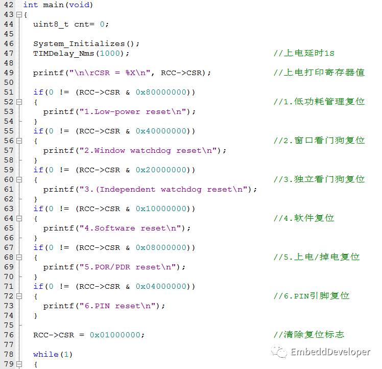

最近项目遇到了一个问题:一个子系统,具有IAP升级的功能,Bootloader位于0x08000000,也就是说系统在运行过程允许复位。但是,该子系统需要在上电的过程中处理某项任务(而且只需要上电的那一次)。
问题来了:我们如何判断系统是第一次上电复位?
解决的办法有很多种,但是最简单的办法就是获取系统复位来源,详情请看文章。

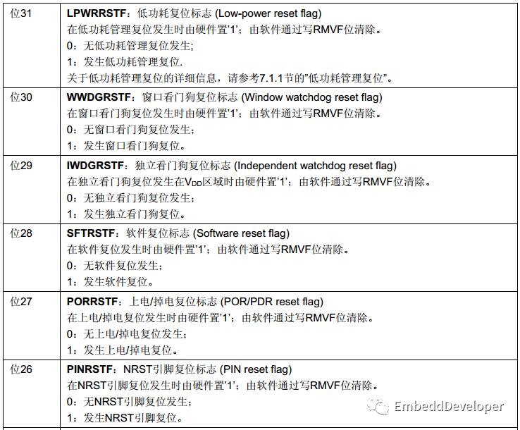

STM32的复位大概分为三类:系统复位、电源复位和后备域复位。
系统复位:
1. NRST引脚上的低电平(外部复位)
2. 窗口看门狗计数终止(WWDG复位)
3. 独立看门狗计数终止(IWDG复位)
4. 软件复位(SW复位)
5. 低功耗管理复位
电源复位:
1. 上电/掉电复位(POR/PDR复位)
2. 从待机模式中返回
备份区域复位:
1. 软件复位,备份区域复位可由设置备份域控制寄存器(RCC_BDCR)中的BDRST位产生。
2. 在VDD和VBAT两者掉电的前提下, VDD或VBAT上电将引发备份区域复位。
RCC_CSR
CSR:Control/Status Register,即控制/状态寄存器。
在STM32种,RCC的寄存器和功能因芯片的不同而不同,但RCC_CSR寄存器是众多STM32种都具有的一个。
这个寄存器就会记录各种复位的状态,我们只需要读取这个寄存器即可知道是什么样子引起的复位。
源代码实例
上面说了那么多,其实大家都容易理解,但只有真正实测过源代码,才能真正起到掌握的作用。
为了方便某些懒惰的朋友,我将提供测试源代码,方便大家学习和掌握。
本文源代码给予前面文章【CM3内核复位与系统复位区别及应用】提供的源代码的基础上修改而来。
现在主要看下测试源代码和测试效果:
各种情况打印结果:
1.上电复位打印信息
CSR = C000000
5.POR/PDR reset
6.PIN reset
Demo...
Demo...
2.按键(PIN)复位打印信息
CSR = 4000000
6.PIN reset
Demo...
Demo...
3.内核复位 NVIC_CoreReset();打印信息
CSR = 0
Demo...
Demo...
4.系统复位 NVIC_SysReset();打印信息
CSR = 14000000
4.Software reset
6.PIN reset
Demo...
Demo...
到了这一步,相信大家基本明白了。但是,还有值得进一步分析的地方,这里我算是给大家安排的作业(只有愿意动脑思考的人,才会有进步)。
为了方便大家学习,我将源代码提供给大家下载(虽只有STM32F1,但其他系列类似)。
STM32F103ZE(Keil)_复位来源(寄存器版):
http://pan.baidu.com/s/1hskScba
