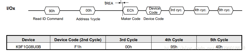

接下来就是获取nand flash的id,这次的思路是片选,命令,地址,等待,读取,解除片选。
void nand_read_id(void)
    nand_id_info nand_id;
    nand_select_chip();
    nand_send_cmd(NAND_CMD_READ_ID);//发送读ID命令
    nand_send_addr(0x00);
    nand_wait_idle();
    nand_id.IDm =     nand_read();
    nand_id.IDd =     nand_read();
    nand_id.ID3rd = nand_read();
    nand_id.ID4th = nand_read();
    nand_id.ID5th = nand_read();
    printf('nandflash: makercode = %x,devicecode = %xrn',nand_id.IDm,nand_id.IDd);
    nand_deselect_chip();

获取到的id,可以根据下图判断是否正确,这块K9F1G08U0B所获取的Maker Code为0xec,Device Code为0xf1。而我们的芯片型号是K9F4G08U0B,具体细节会有所不同,我获取到的是Maker Code=0xec,Device Code=0x54。

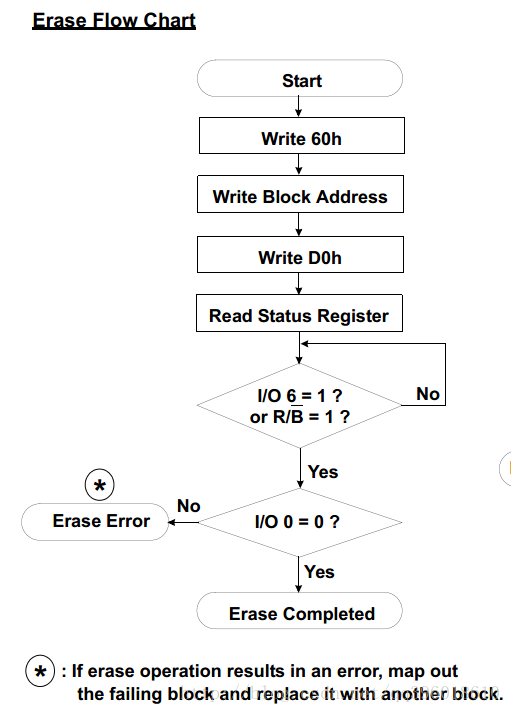

获取id之后,证明nand flash处于正常工作状态,我们就能开始对其进行读/写以及块擦除工作了。首先是块擦除的流程图
根据流程图,操作顺序应该是 片选,块擦除命令1,块地址,块擦除命令2,等待,发读取状态命令确认块擦除完成。
之前说过了,row是用来描述页地址的,由于一个块有64页,所以特定的row值如0、64、128、192、256、320等就是块地址了。
unsigned char nand_erase(unsigned long block_num)
    unsigned long i = 0;
    unsigned long row = block_num * NAND_BLOCK_SIZE;
    nand_select_chip();
    nand_send_cmd(NAND_CMD_BLOCK_ERASE_1st);
    for(i=0; i<10; i++);
    NFADDR = row & 0xff;    // Row Address A12~A19
    NFADDR = (row >> 8) & 0xff;// Row Address A20~A27
    NFADDR = (row >> 16) & 0xff;    // Row Address A28~A30
    NFSTAT = (NFSTAT)|(1<<4);
    nand_send_cmd(NAND_CMD_BLOCK_ERASE_2st);
    nand_wait_idle();
    unsigned char status = read_nand_status();
    if (status & 1 )//一旦读取到状态异常,则认为该处为坏块,需要对坏块进行一些处理。
        printf('masking bad block %drn', block_num);
        return -1;
    else
        return 0;

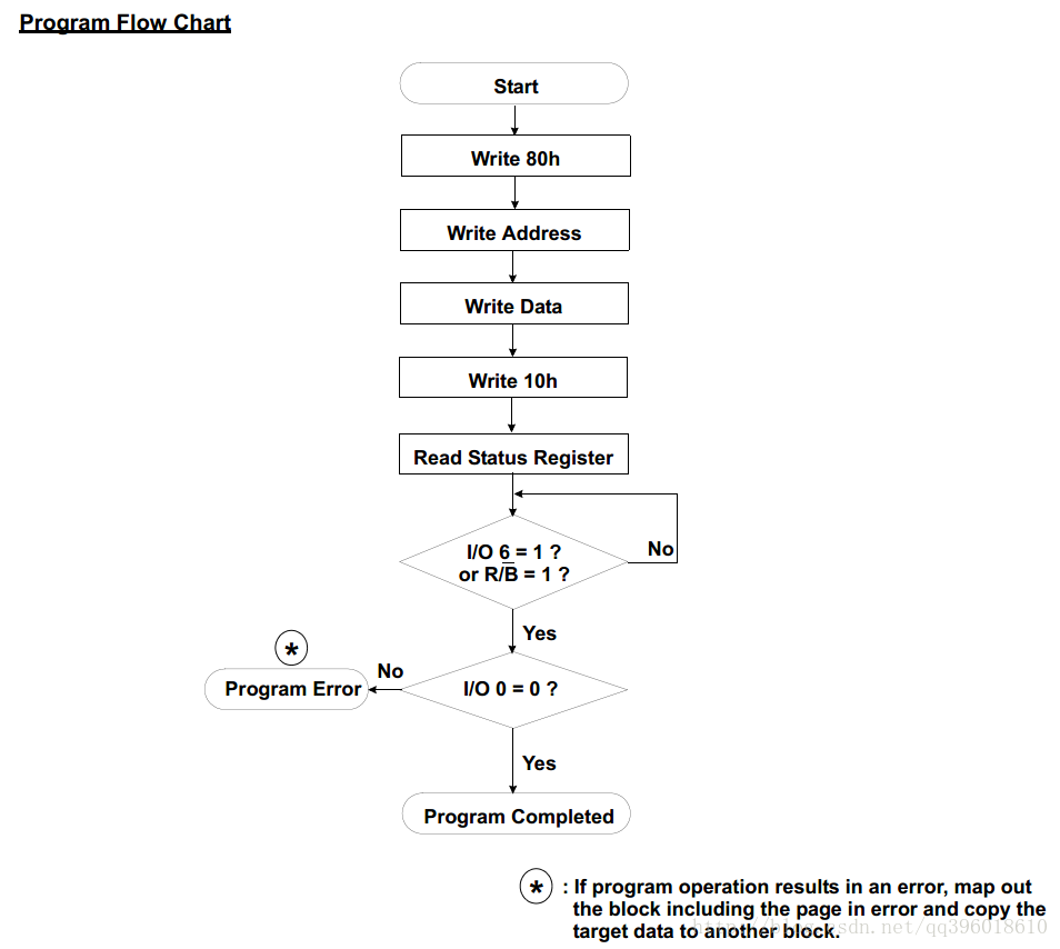

完成了块擦除,接下来就是读写了,读的前提是写,没有写入数据的nand flash 自然就没有数据给我们读,所以我们首先来进行写操作(又叫页面编程 page program),下面是写操作流程图
写操作的一开始要先明确给出页地址和页内地址作为写的起始地址,由于nand flash采取的是整页读写的策略,所以我们只需要给定一次地址,就能源源不断地往该页写数据,实际上就是把一个缓冲数组的每个元素逐个逐个地给搬移到nand flash的特定页内,由于一开始给定的地址是寻址地址而非行列地址,所以遇到字节数大于2048的缓冲数组还得做特殊处理,下面这段程序用了巧妙的方式,以检查剩余缓冲区大小为主线,同时兼顾页面的剩余大小,哪个条件先达到就处理哪一种情况。
int copy_sdram_to_nand(unsigned char *sdram_addr, unsigned long nand_addr, unsigned long length)
    nand_select_chip();
    while(length)
        nand_send_cmd(NAND_CMD_WRITE_PAGE_1st);
        nand_send_addr(nand_addr);
        unsigned long col = nand_addr % NAND_PAGE_SIZE;
        i = col;
        for(; i        {
            nand_write(*sdram_addr);
            sdram_addr++;
            nand_addr++;
        nand_send_cmd(NAND_CMD_WRITE_PAGE_2st);
        nand_wait_idle();
    if (status & 1 )
        printf('copy sdram to nand failrn');
        return -1;
    else
        return 0;

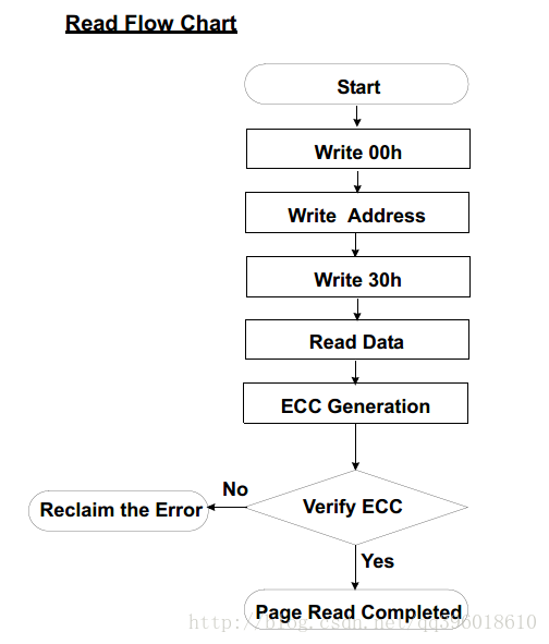

写操作的完成是为了读操作准备的,读操作和写操作的流程及其相似,主要原因是两者的模式都是基于sdram与nand flash的交互下完成的。
可以注意到,写操作命令1st和2nd携带了地址和数据,而读操作命令1st与2nd只携带了地址,接着就能顺着页面内的列地址读下去了。不管读写操作是从页面的哪个列地址开始的,最终都只能持续读写直到当前页面的最后一个字节,所以必要的时候还是需要重新计算行列地址,在新的页内内做读写操作。
int copy_nand_to_sdram(unsigned char *sdram_addr, unsigned long nand_addr, unsigned long length)
