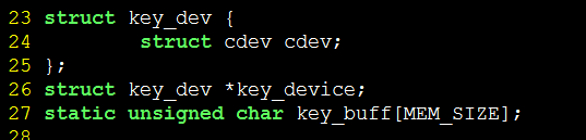

1.自定义一个cdev结构体
如图所示,上述代码中,先自定义一个简单的cdev结构体key_dev,然后再实例化key_device, 接下来就定义一个我们接下来要操作的数组key_buff[MEM_SIZE],MEM_SIZE为自定义的内存的大小。

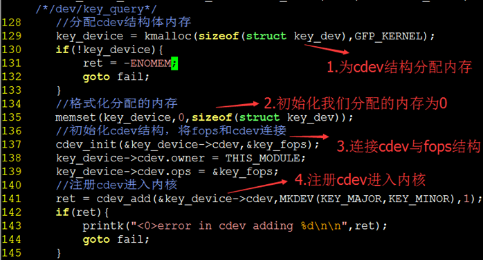

2.在init函数中初始化cdev结构体
当我们的应用程序调用open函数打开设备时,
在init函数中初始化cdev结构体,为cdev结构体开辟内存,连接cdev与fops结构体,注册cdev进入内核

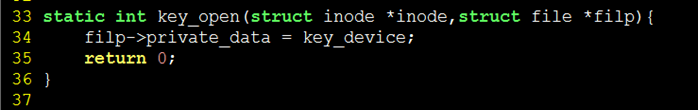

3.一旦注册入内核,我们就可以开始使用了
当我们的应用程序打开设备时,在open函数中将filp的private_data赋值为我们所分配的key_device的结构体

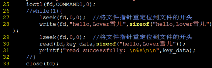

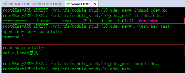

5.编译与测试
如图所示,我们在应用程序中先使用write函数往数组中写入'hello,Lover雪儿'的字符串,然后再使用read函数读取内容,但是,必须注意一点,在每次read后者write前,必须先使用lseek函数中重定位指针。
