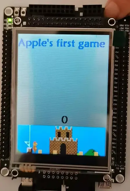

要过年了,我就玩会吧~GUI之前学习过了guilite源码,那么我就调用它的API自己做个小游戏玩玩。步骤是先在vs上完成调试,然后移植到stm32F4开发板上。主要也想多用用新买的并口LCD屏,因为之前的ili9325并口8bit连camera不能用DMA,我又买了个ili9431并口16bit屏幕(连接camera方便DMA直接采集赋值),因为8bit的话,16bit需要先传高bit再传低bit给LCD。而camera DMA是4个字节按低地址到高地址写到LCD,这样就导致8bit LCD无法通过DMA连接camera了。跑题了,我顺便述说我的新屏幕,哈哈~先看下游戏效果图吧!其实可以理解为一个超级玛丽小游戏。

游戏使用方法
  1. 开机
  2. 按一下key0,游戏开始,主人公出现。
  3. 在游戏过程中按key0,主人公跳起,必要碰到4个障碍物。
  4. 跳过4个障碍物后,显示win结束游戏,按一次key0又可以重来。
  5. 过程中若遇到障碍物,则显示GO。游戏结束,按一次key0又可以重来。

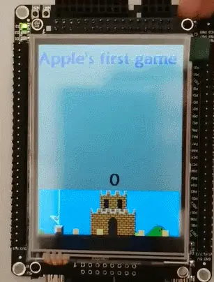

游戏录制效果
2.gif?imageView2/2/w/1000
