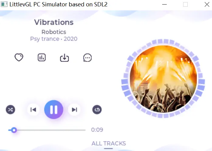

我到应用就是调用API,暂时我不是很感兴趣去研究API,我主要是学习GUI引擎源码的设计思路,并且通过制作简单的API应用来debug学习。要我做一个漂亮的mp3界面,其实我对这些API,主要是动画API还不熟悉。先拿来用下,看看官网callback中是如何写的code,了解下思路而已。里面看到了动画相关的fadein,还有启动界面的切换设置了倒计时用了动画,这些动画的设置感觉很眼熟,以前JavaScript的Tween动画库传入的参数感觉也类似,另外刚刚学习的cocos2dx的转场动画传入的元素也很类似。官网demo的主界面如下:
