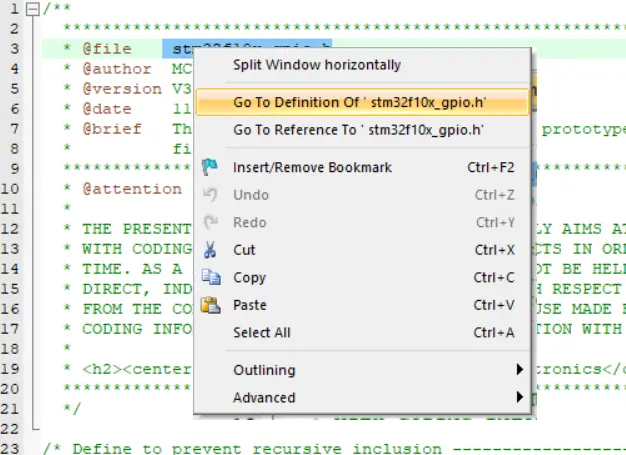

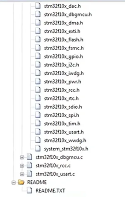

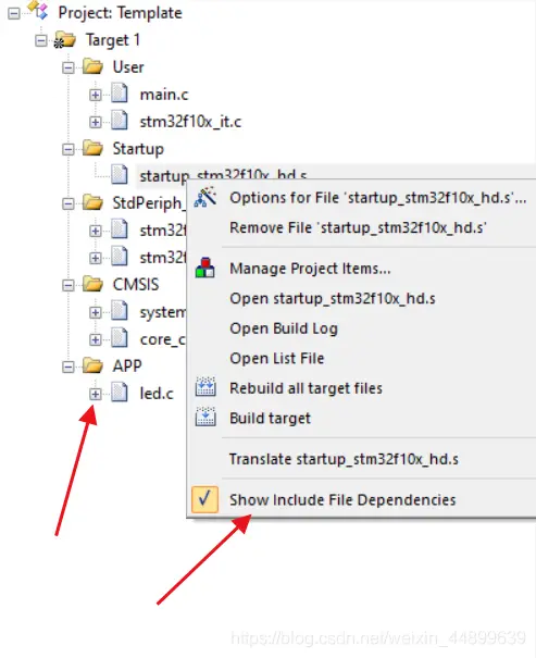

一,看跑马灯例程时,我的例程里的.c文件没有加号,没办法看头文件?
解决办法:一,编译一下,然后随便找一个文件右击,做如下操作!
网图,侵删。
二,直接在.c文件里找到这个头文件,再
或者

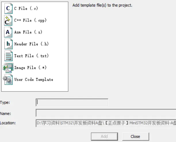

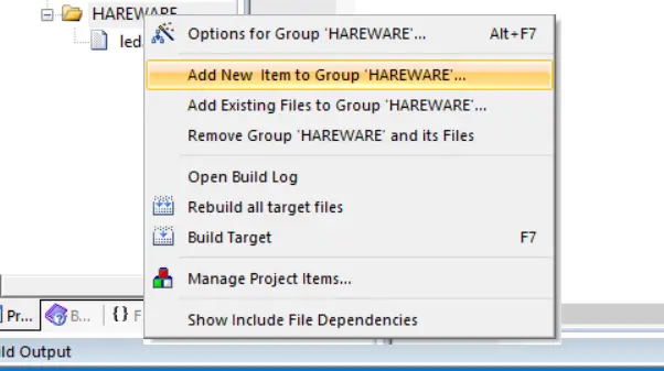

二,按照视频建立这两个文件时,加入HAREWARE时警告无法添加?
解决方法:建议不用视频的方法添加,为什么不可以我也不知道,5555555.
我是这样添加的:
