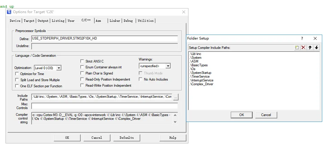

1. File Not Found
refer: https://blog.csdn.net/u014266675/article/details/71108552?locationNum=8&fps=1
原因:文件虽然建立,但是对应的文件关系没有在编译option里面体现,
方法:如图所示:
