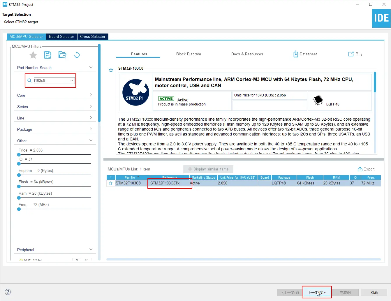

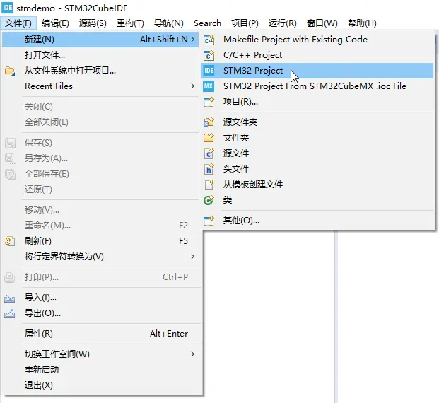

安装完 STM32CubeIDE 后在此处创建一个新的 STM32 工程。
选择型号
选择你使用的单片机型号,我使用的 STM32F103C8T6 的最小系统板。

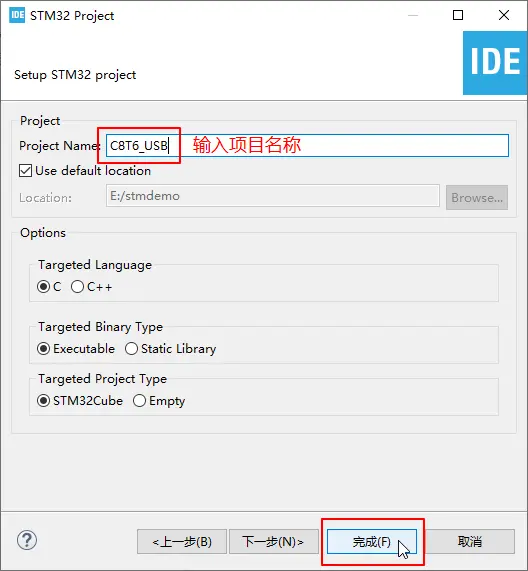

项目
输入一个项目名称。

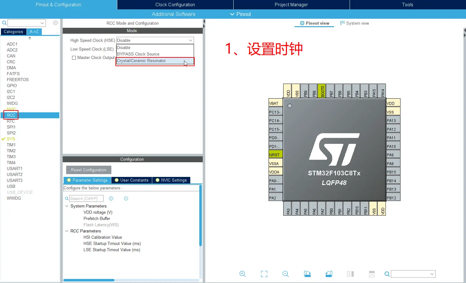

设置时钟
现在开始进行项目的配置,STM32CubeIDE 内部集成了 CubeMX ,可以通过鼠标点点点的方式搭建好开发环境,后续的开发默认基于 HAL 库。首先我们需要设置时钟,在此处选择外部晶振。

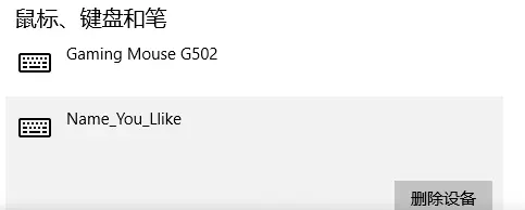

之后我们应该能看到鼠标在往右移动,每次10像素。
设备和打印机中也能看到我们的鼠标了。
鼠标

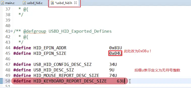

修改声明
图中两处都要修改,第 45 行的是发送的报告长度,50 行是描述符长度。

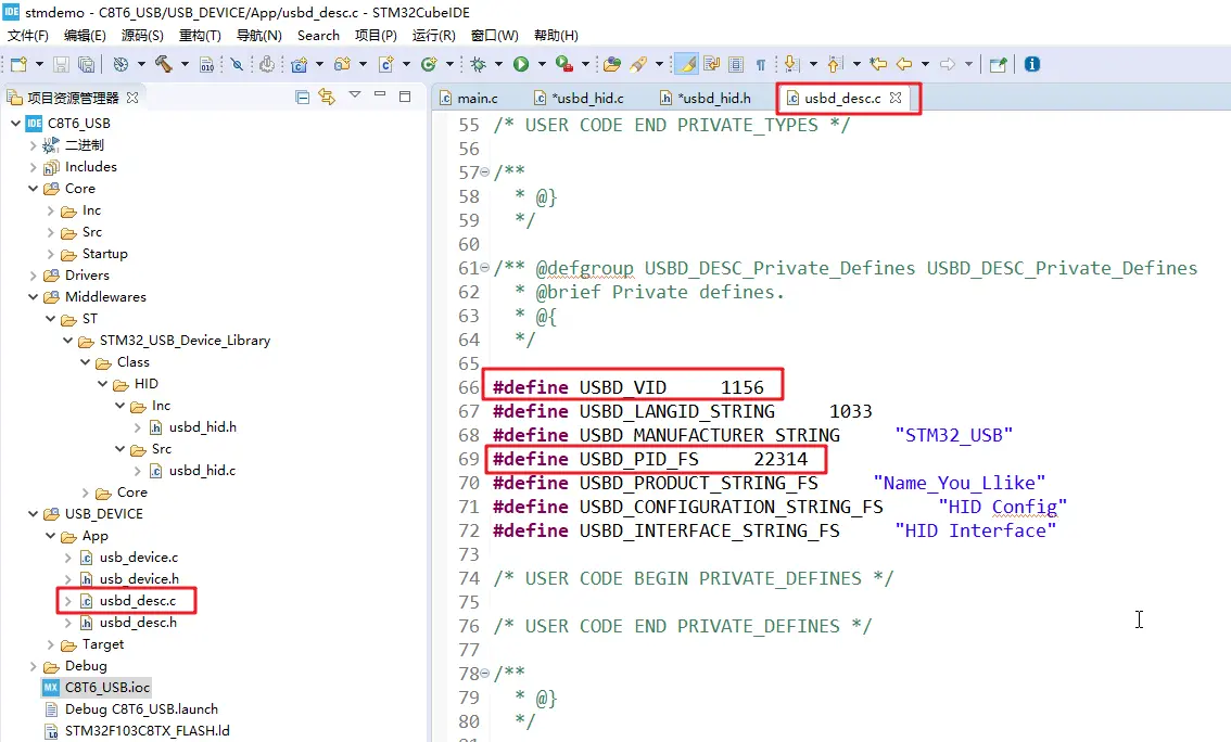

修改VID PID
修改 VID 和 PID 不然电脑无法识别成键盘,会按照原来的 VID 和 PID 识别成鼠标,从而无法正常工作。

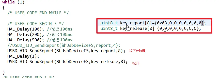

main.c
主函数中这样模拟按下后松开一个键。
键盘发送给PC的数据每次8个字节:BYTE1 BYTE2 BYTE3 BYTE4 BYTE5 BYTE6 BYTE7 BYTE8。定义分别是:
BYTE1 --
|--bit0:   Left Control    是否按下,按下为1
|--bit1:   Left Shift        是否按下,按下为1
|--bit2:   Left Alt           是否按下,按下为1
|--bit3:   Left GUI         是否按下,按下为1
|--bit4:   Right Control  是否按下,按下为1
|--bit5:   Right Shift      是否按下,按下为1
|--bit6:   Right Alt         是否按下,按下为1
|--bit7:   Right GUI        是否按下,按下为1
BYTE2 -- 暂不清楚,有的地方说是保留位
BYTE3--BYTE8 -- 这六个为普通按键
设置 - 设备中的效果
