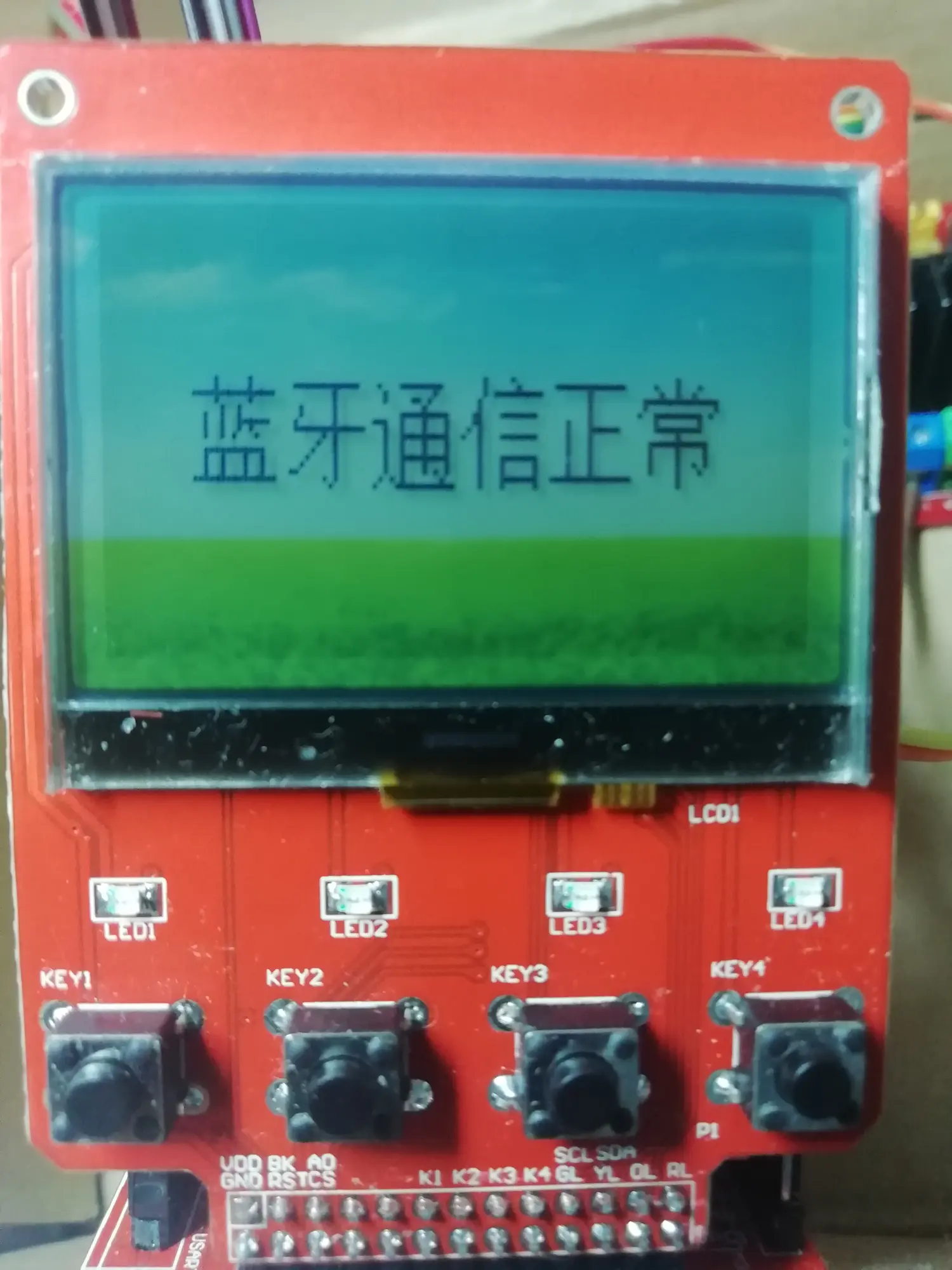

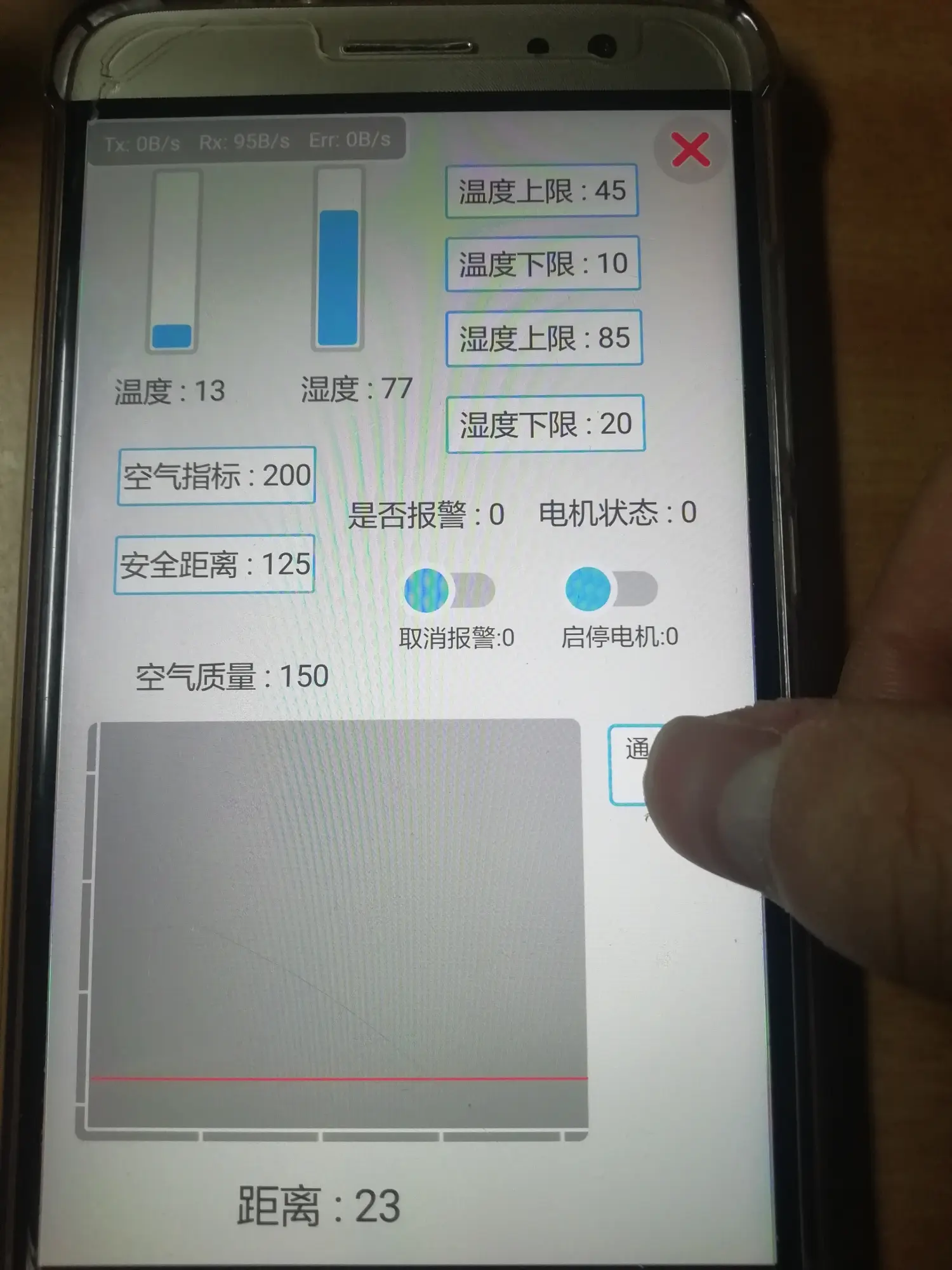

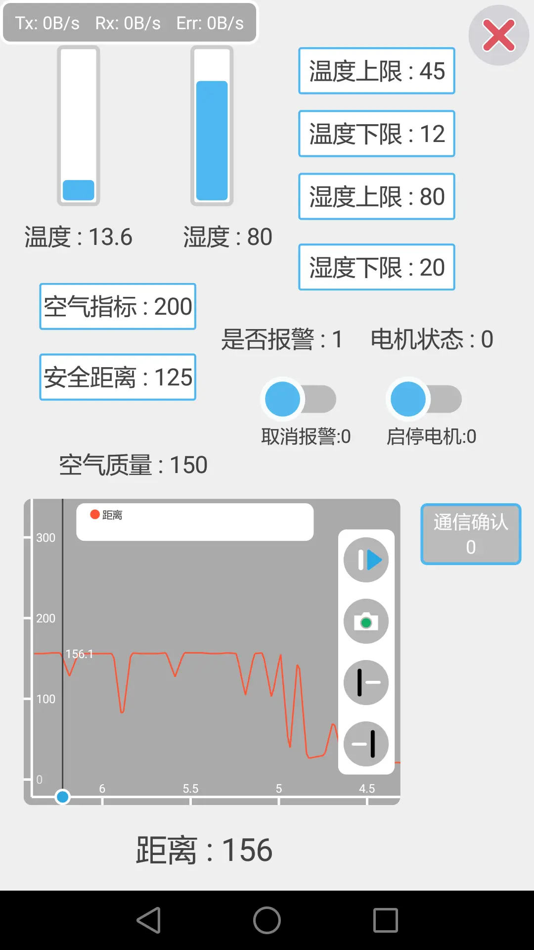

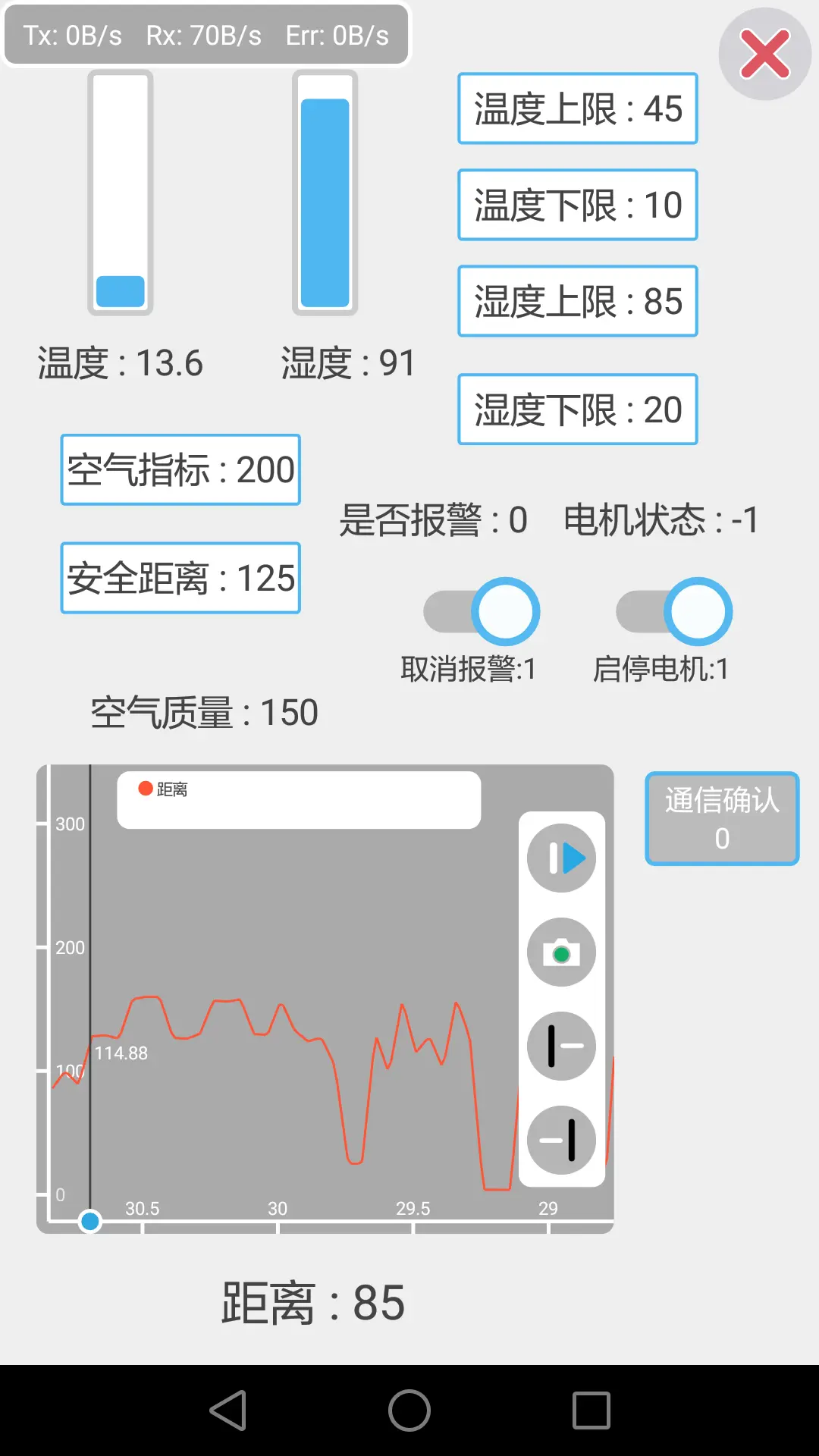

通信确认
蓝牙通信正常
蓝牙界面1
蓝牙界面2
        到这里,我们的蓝牙串口通信协议就编写完成了,当然过程肯定没有这么简单,不信你也可以试试。此时,我们连接好蓝牙,打开之前的多功能时钟工程,就可以在工程界面里看到实时采集的数据,并且不断的更新。同时,你也可以设置相关的参数,UI界面也会随着你的操作而会发生变化,单片机也会做相关的处理,是不是很神奇,是不是很有趣,那就一起来开发多功能时钟吧。
