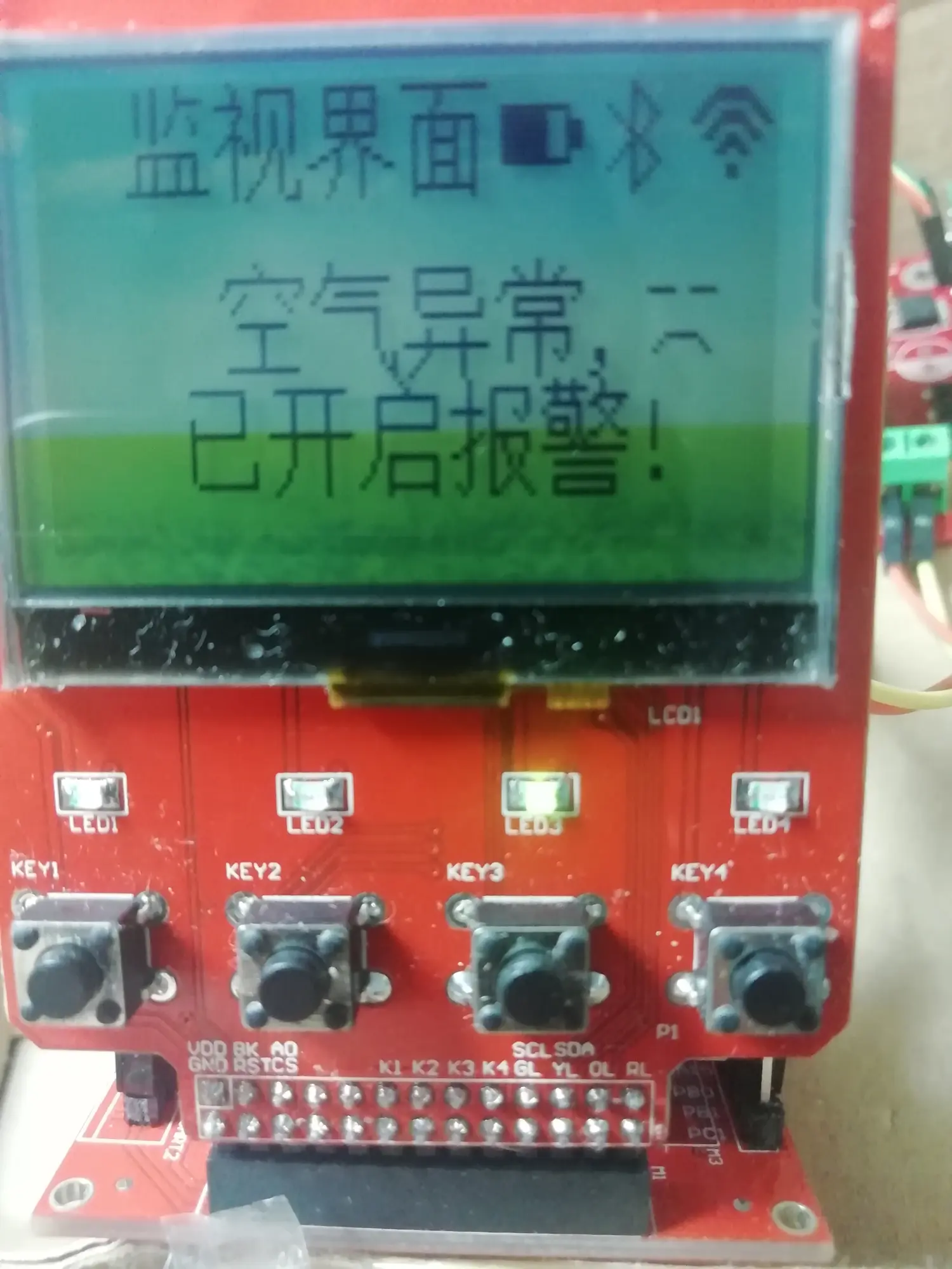

监视界面(空气质量异常)

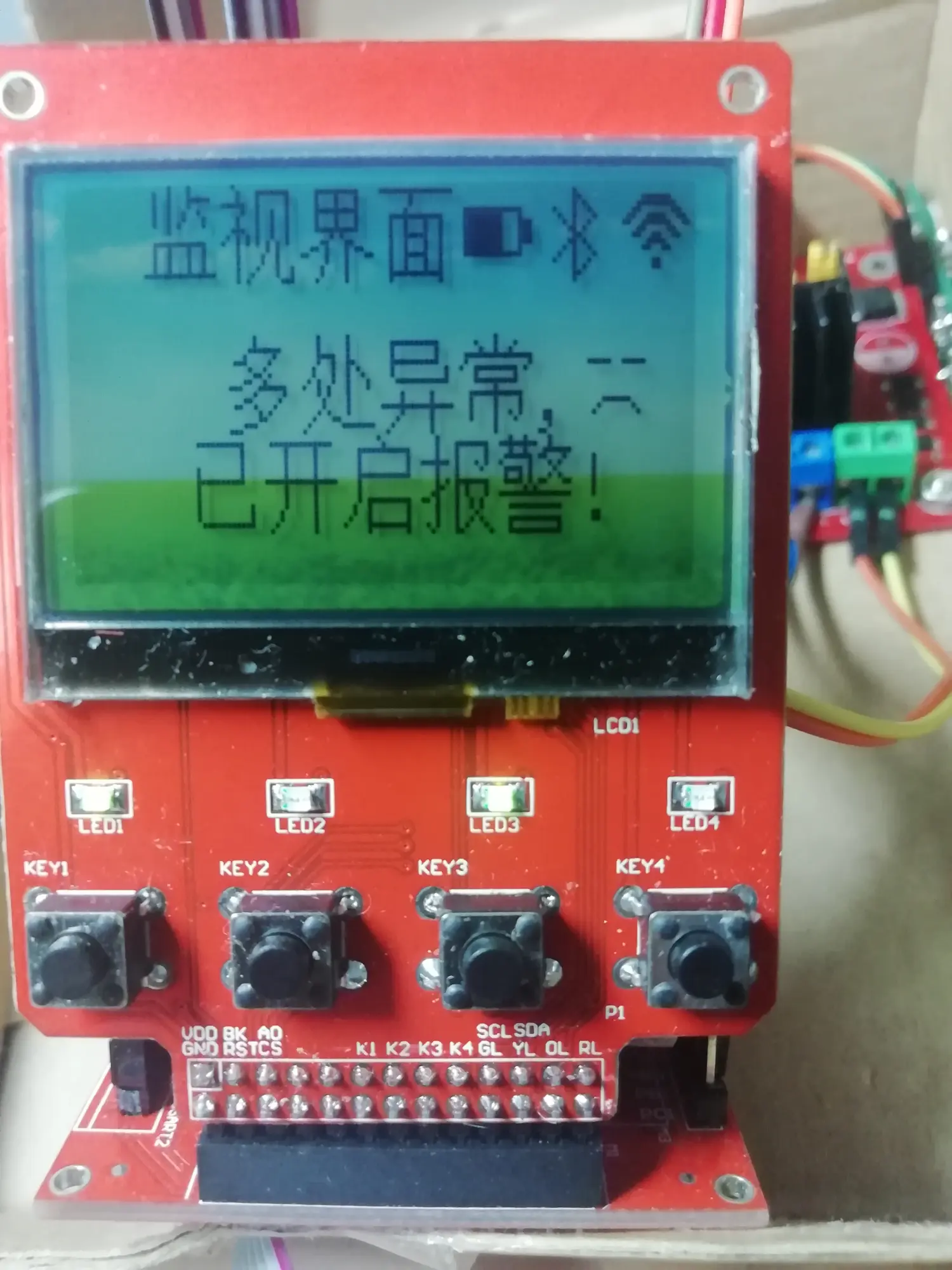

监视界面(多处异常)

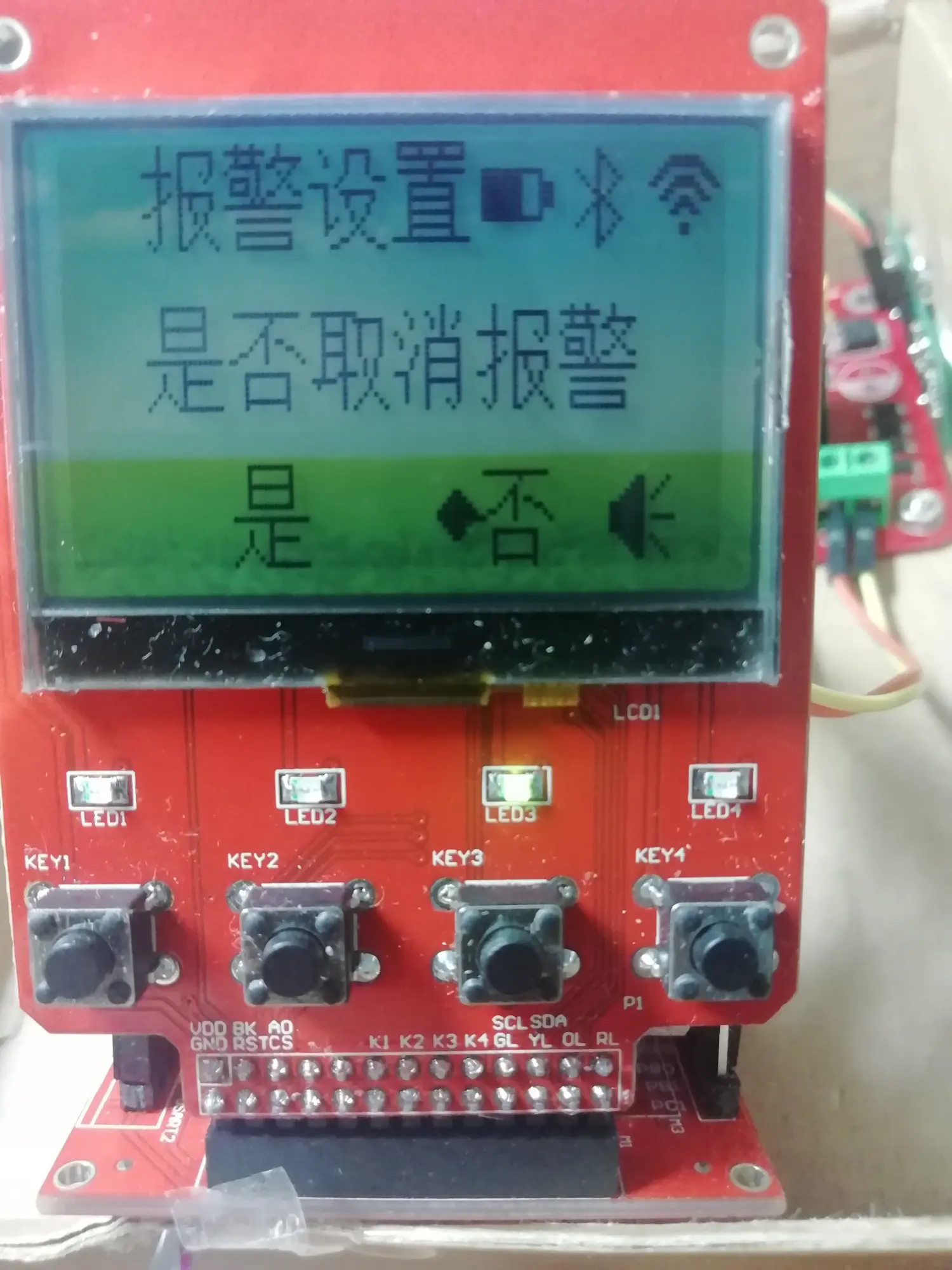

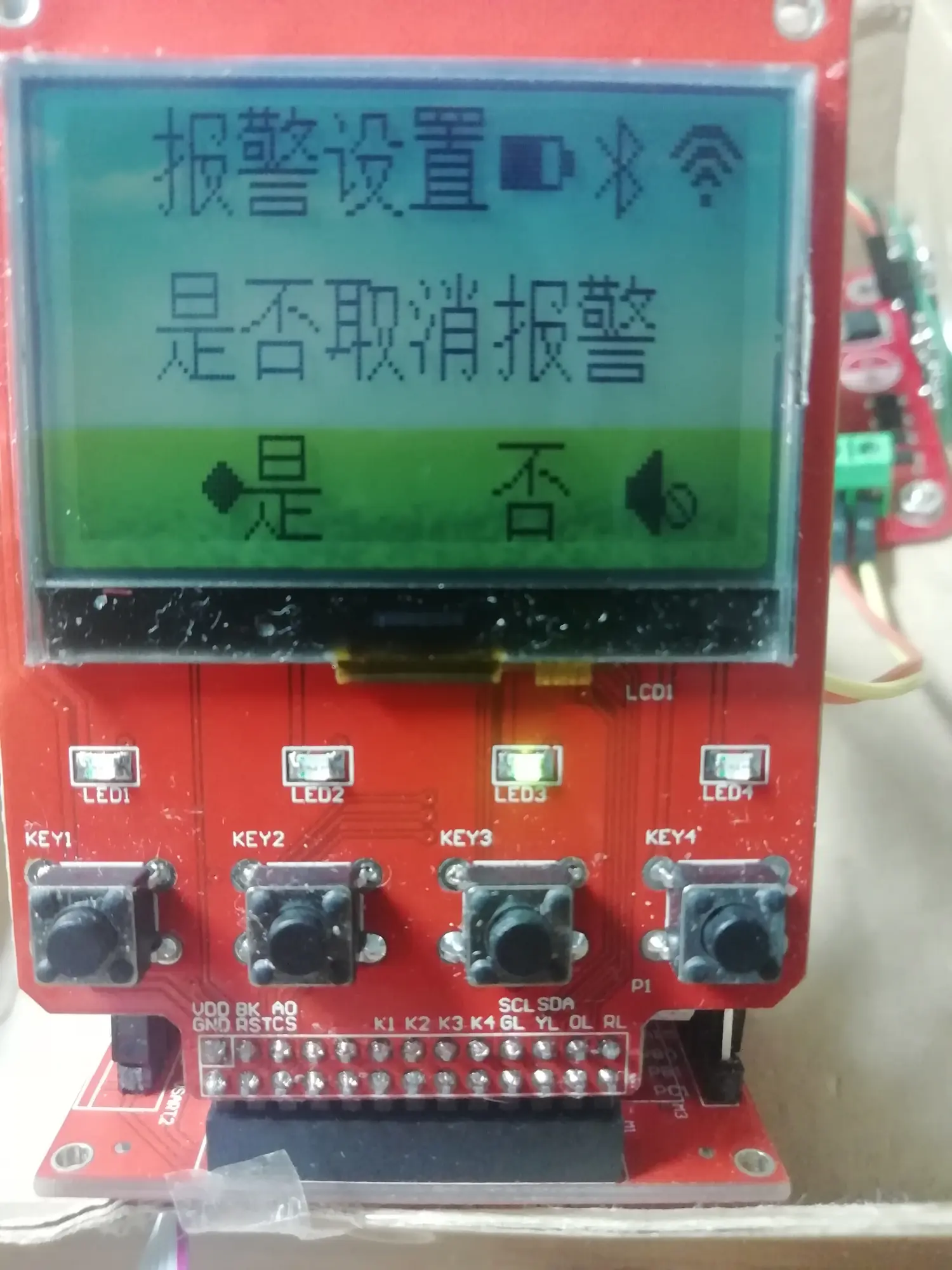

报警界面(已开启报警)
报警界面(取消报警)

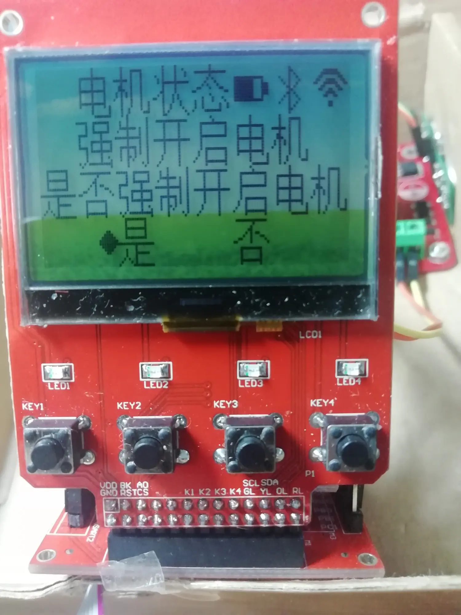

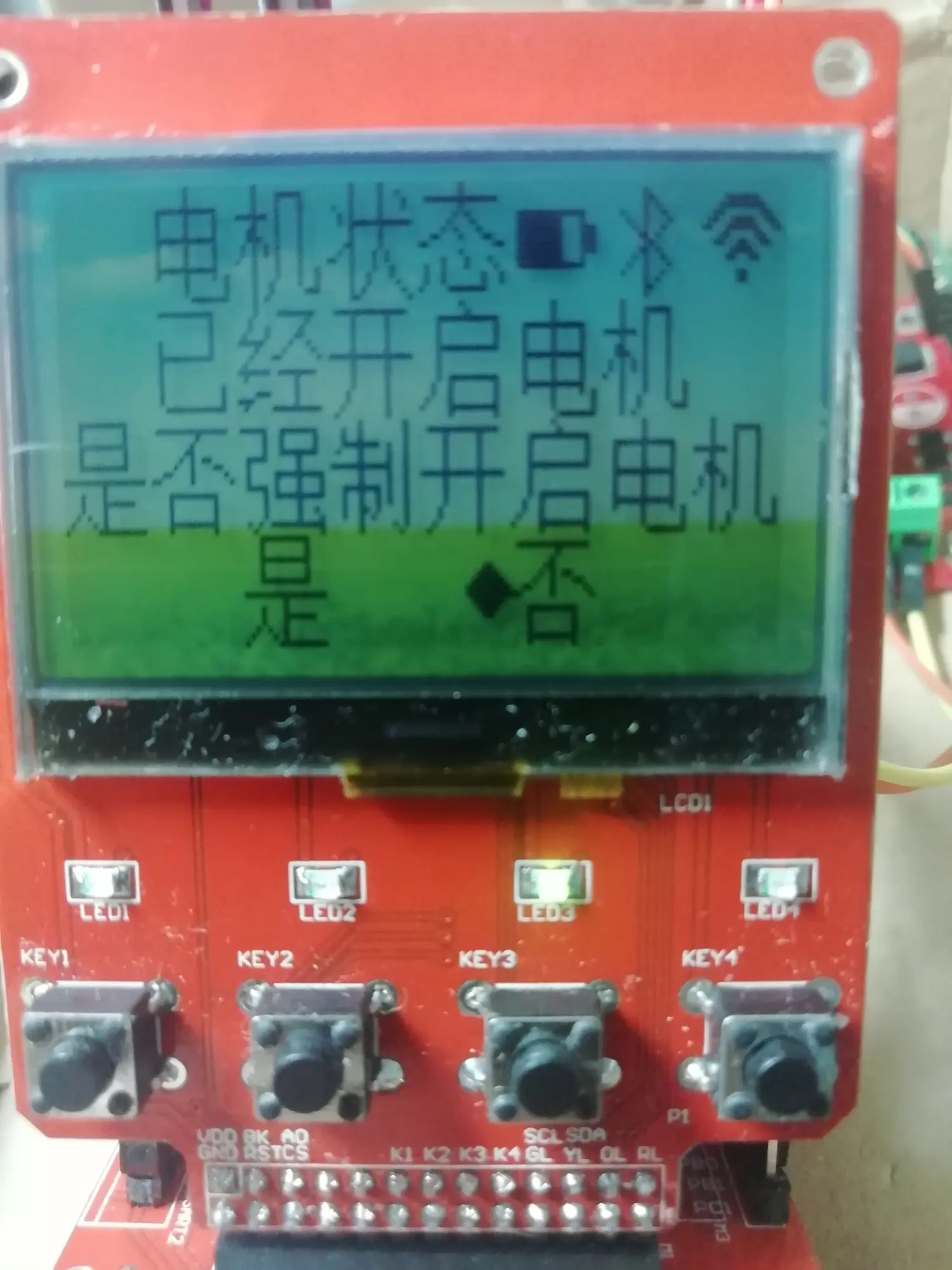

电机界面(空气质量异常)
电机界面(强制开启)
