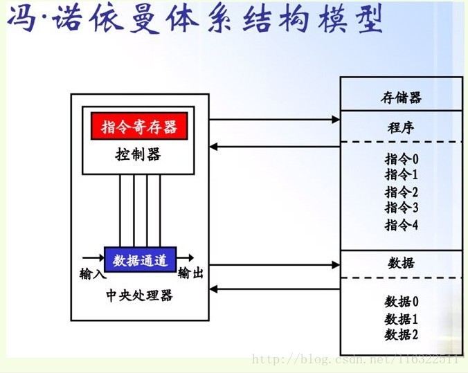

  3.2. 冯诺依曼结构
    3.2.1. 程序和数据都放在内存中,且不彼此分离的结构称为冯诺依曼结构。譬如Intel的CPU均采用冯诺依曼结构。

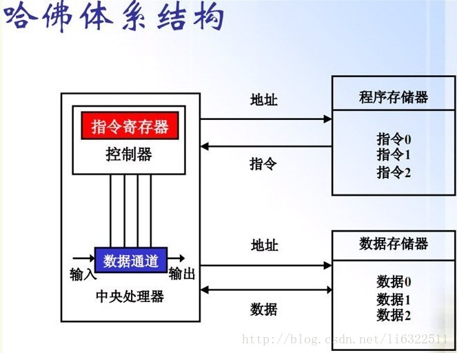

  3.3. 哈佛结构
    3.3.1. 程序和数据分开独立放在不同的内存块中,彼此完全分离的结构称为哈佛结构。譬如大部分的单片机(MCS51、ARM9, cortex-A等)均采用哈佛结构。
    3.3.2. 哈佛结构也决定了ARM裸机程序(使用实地址即物理地址)的链接比较麻烦,必须使用复杂的链接脚本告知链接器如何组织程序;对于OS之上的应用(工作在虚拟地址之中)则不需考虑这么多
  3.4. 两个结构对比
    3.4.1. 冯诺依曼结构中程序和数据不区分的放在一起,因此安全和稳定性是个问题,好处是处理起来简单
    3.5.2. 哈佛结构中程序(一般放在ROM、flash中)和数据(一般放在RAM中)独立分开存放,因此好处是安全和稳定性高,缺点是软件处理复杂一些(需要统一规划链接地址等)
