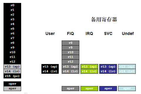

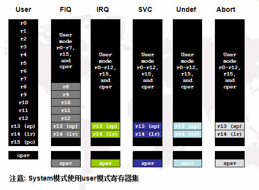

三. ARM通用寄存器
  3.1. ARM共有37个寄存器,都是32位长度
  3.2. 不同模式下的寄存器分布
  3.3. 寄存器说明
    3.3.1. sp指针表示栈指针,是程序工作区。
    3.3.2. lr用来做返回控制,用来存储返回值(函数调用返回值)。
    3.3.3. pc表示程序控制寄存器,用来存储程序执行在哪。

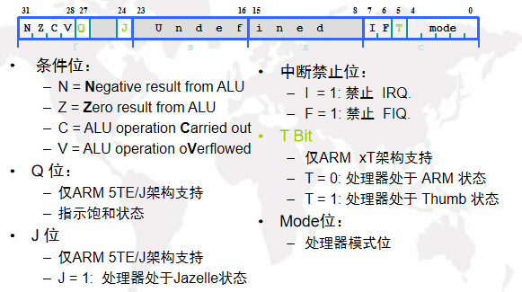

    3.3.4. CPSR程序状态寄存器
    3.3.5. spsr是用来保存cpsr。(例如:当从USER转换到IRQ模式时,将USER的状态保存到IRQ的spsr中)
