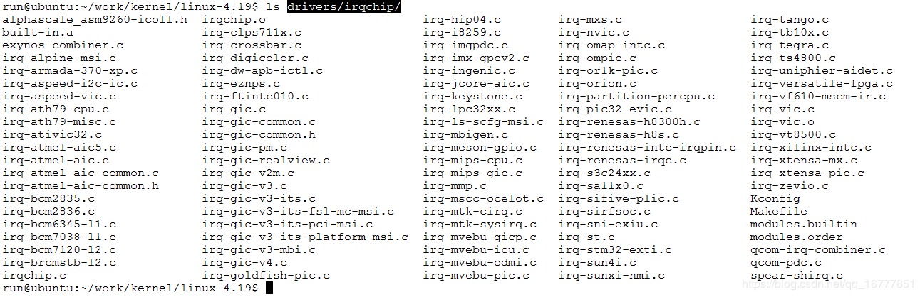

  在真正的遵循了设备树的引进原因后,因为中断控制器也是一个设备,所以中断控制器也被归为了一个在driver/目录下的子系统
drivers/irqchip/
  比较著名的中断控制器有:
  Nested Vectored Interrupt Controller (NVIC)(内嵌向量中断控制器),之前我用过的cortex-m系列的处理器,大多都是用的这种中断控制器。
  General Interrupt Controlle(GIC)(通用中断控制器),这种中断控制器目前4个版本,目前最新的是v4版本,这种架构主要是用于支持ARM V8指令集的多核处理器上使用。GIC版本越高,支持的cpu个数也就多。
  Vectored Interrupt Controller (VIC)(向量中断控制器),这种中断控制器一般是用在单核的CPU上面的,每个VIC芯片支持32个中断源输入。
  当然还有一些不同用的各个CPU厂商设计的中断控制器,如irq-s3c24xx.c里面是三星当初为24xxcpu设计的中断控制器。irq-atmel-aci系列中由公司设计的中断控制器。
  以上这些中断控制器都是需要编写响应的中断控制器的驱动程序,而在设备树引入之前,因为不同的SOC中断控制器的寄存器地址这些不同,这些对于厂商的中断处理这边都是非常杂乱的。
