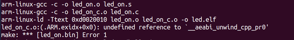

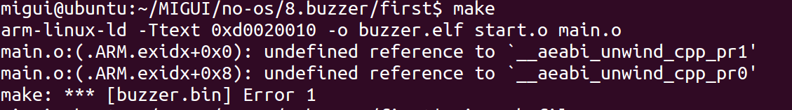

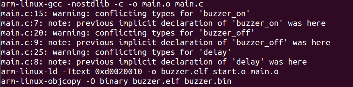

1、尝试过在.c文件中补充void __aeabi_unwind_cpp_pro(void){}空函数,但是无效,后采用编译.o过程加入-nostdlib可以成功。
 2、前一次编译出错,已经生成错误的.o文件没有make clean就直接进行make导致。
 3、由于被调用的函数写在了main函数之后而没有声明在main之前导致。
