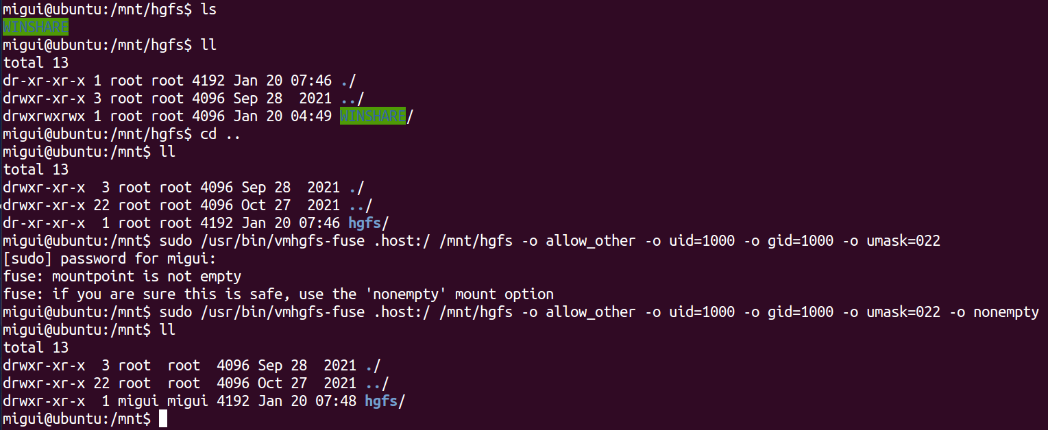

2、共享的文件夹权限查看是都具备了,但是再往上一级查看hgfs的就会发现不全,从而导致交叉编译工具链无法使用,表现就是无法直接在共享文件夹新建内容所在路径进行编译,而需要复制内容到共享文件夹以外(如Desktop)才能编译通过,chmod和chown无法更改权限,需要用下图命令,但涉及到查看用户uid和gid,直接id 用户名,查好以后执行命令提示需要加nonempty选项,需要使用-o nonempty。
