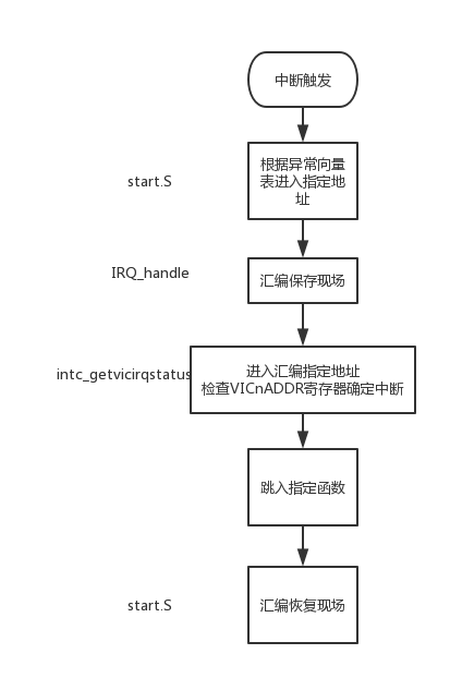

3.汇编保存现场和恢复现场
  (1)中断处理要注意保护现场(中断从SVC模式来,则保存SVC模式下的必要寄存器的值)和恢复现场(中断处理完成后,准备返回SVC模式前,要将保存的SVC模式下的必要寄存器的值恢复回去,不然到了SVC模式后寄存器的值乱了,SVC模式下原来正在进行的常规任务就被你搞坏了)
  (2)保存现场包括:第一:设置IRQ栈;第二,保存LR;第三,保存R0~R12
  (3)为什么要保存LR寄存器?要考虑中断返回的问题。中断ISR执行完后如何返回SVC模式下去接着执行原来的代码。中断返回其实取决于我们进入中断时如何保存现场。中断返回时关键的2个寄存器就是PC和CPSR。所以我们在进入IRQ模式时,应该将SVC模式下的下一句指令的地址(中断返回地址)和CPSR保存起来,将来恢复时才可以将中断返回地址给PC,将保存的CPSR给CPSR。
  (4)中断返回地址就保存在LR中,而CPSR(自动)保存在(IRQ模式下的)SPSR中
  (5)保护现场关键是保存:中断处理程序的返回地址,r0-r12(cpsr是自动保存的)
  (6)恢复现场主要是恢复:r0-r12,pc,cpsr
#define IRQ_STACK 0xd0037f80
// 在这个汇编函数中,用来做中断模式下的现场保护和恢复,并且调用真正的中断处理程序
IRQ_handle:
    // 设置IRQ模式下的栈
    ldr sp, =IRQ_STACK
    // 保存LR(储存的是pc值)
    // 因为ARM有流水线,所以PC的值会比真正执行的代码+8,
    sub lr, lr, #4
    // 保存r0-r12和lr到irq模式下的栈上面
    stmfd sp!, {r0-r12, lr}
    // 在此调用真正的isr来处理中断
    bl irq_handler
    // 处理完成开始恢复现场,其实就是做中断返回,关键是将r0-r12,pc,cpsr一起回复
    ldmfd sp!, {r0-r12, pc}^

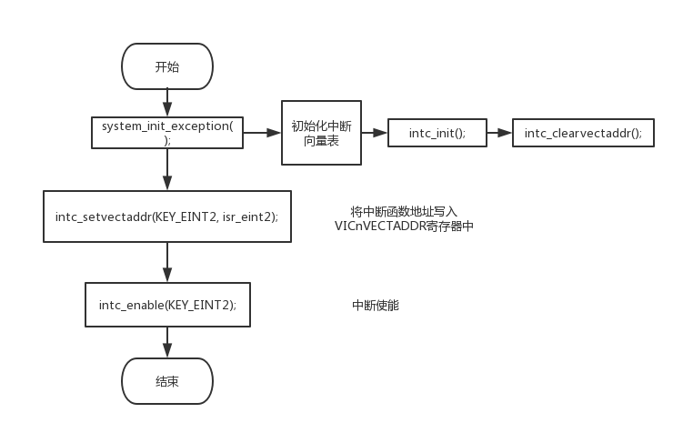

5.整个中断的流程梳理:
  整个中断的工作分为2部分:
  第一部分是我们为中断响应而做的预备工作:
  1. 初始化中断控制器
  2. 绑定写好的isr到中断控制器
  3. 相应中断的所有条件使能
  第二部分是当硬件产生中断后如何自动执行isr:
  1. 第一步,经过异常向量表跳转入IRQ/FIQ的入口
  2. 第二步,做中断现场保护(在start.S中),然后跳入isr_handler
  3. 第三步,在isr_handler中先去搞清楚是哪个VIC中断了,然后直接去这个VIC的ADDR寄存器中取isr来执行即可。
  4. 第四步,isr执行完,中断现场恢复,直接返回继续做常规任务。
中断设置初始化流程图
中断相应流程
