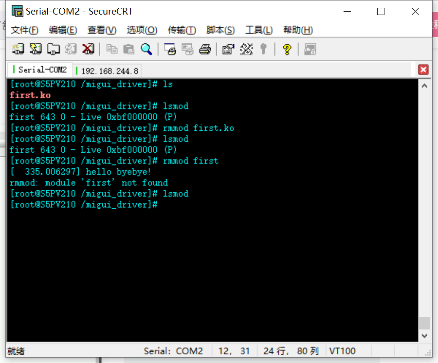

1、在卸载驱动模块时出现提示:rmmod: chdir(2.6.35.7): No such file or directory,需要到/lib/modules下创建2.6.35.7这个文件夹,但是创建好后再尝试卸载仍不成功,于是按照网上资料检查/sbin底下是否有rmmod这个命令,检查过后确定有该命令所以应该不是这个问题,然后又看到有资料说要复制你的.ko文件到新创建的这个2.6.35.7文件夹下,但操作完发现还是卸载不成功,再然后有资料说rmmod时不能像加载驱动模块时一样写全完整文件名(也就是不能带上后缀.ko),尝试了一下发现可以卸载了。

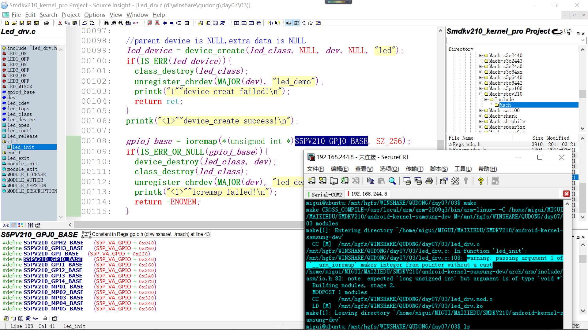

4、在IO内存映射所用ioremap()函数中填写映射长度时需要考虑到总长应该是最后一个地址还需加4,因为最后一个寄存器本身还有4字节的长度,然后根据加4以后的长度选择一个最靠近的SZ_*宏(如SZ_32),但是刚开始选用的SZ_32宏来自sh/include/asm/sizes.h,出现头文件包含出错,由于现在平台s5pv210是在mach底下,和sh不是同一层,无法直接通过#include 就完成包含,于是转换了一下思路通过找SZ_32宏被引用的源文件看sizes.h是如何被包含的,但是只找到和sh同层的源文件(这种直接包含同层的#include 当然不会出错),可是现在要找非同层源文件包含该头文件的例子,特别是s5pv210平台底下某些文件引用该头文件的例子,但是由于SZ_32找不到,下个思路就是换成SZ_64、SZ_128、SZ_256,然后找SZ_256时发现它在一个s5pv210平台的某个头文件也有,所以最后改换成找到的这个头文件。
5、编译提示ioremap的第一个参数需要的是整型但传进来的是指针,表面上看,都会以为S5PV210_GPJ0_BASE这个宏应该是地址,而且看了该宏前两层嵌套也没有指针内容出现,但是随着追踪进去看的层数越多就能发现有使用了指针,所以这里尝试给ioremap传第一个参数时进行强转并取出地址,但是还是不可行,虽然编译通过,但是实际测试时直接跑飞,最后查看了一下这个宏展开到最后引用的基地址却是一个虚拟地址,但是查找了一会没有发现更好的关于GPIO基地址的宏,于是直接自己宏定义了GPJ0基地址进行使用。

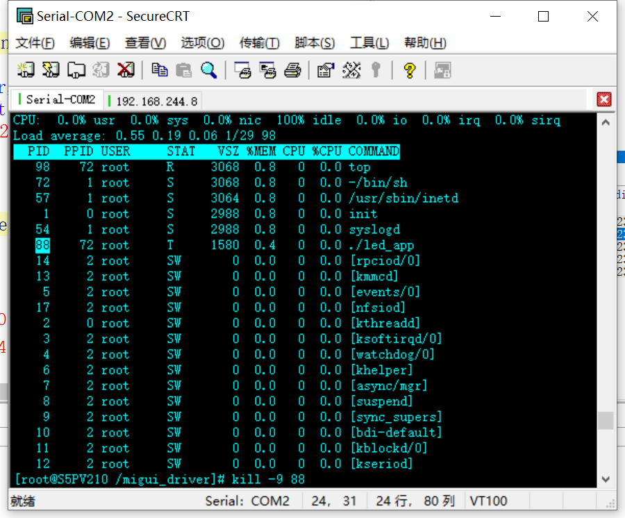

 6、由于测试驱动模块过程不小心输入了没有在应用层指定的字符,导致出现无法卸载模块:rmmod: remove 'led_drv': Resource temporarily unavailable,使用top命令(退出top使用ctrl+c)找到app对应的PID,执行kill -9 PID再卸载即可。
