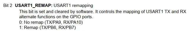

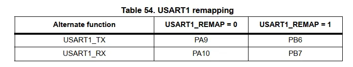

USART管脚选择
默认不进行重映向时,USART1的发送和接收管脚为PA9、PA10。
USART1管脚
如果需要重映向,则应在复用重映射和调试I/O配置寄存器(AFIO)中使能USART1_REMAP,并开启AFIO时钟。
USART1重映向

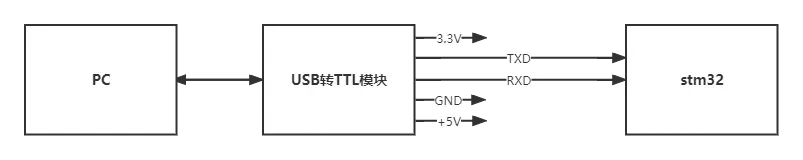

接线
usart接线.png?imageView2/2/w/1000
电平转换:stm32中的USART属于TTL电平,因此不能直接连接到电脑的USB口,而是需要通过模块对相应电平进行转换。
USB转TTL模块与PC直接连接供电,不需要通过stm32供电,只需连接tx、rx即可。

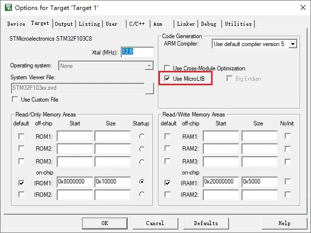

printf输出重定向
如果需要进行格式化输出,则需要将fputc里面的输出指向串口,并在IDE设置中勾选Use MicroLib一项,这一过程称为重定向。
int fputc(int ch, FILE *stream) {
    // 每次发送数据前,确保TC位被清空,防止接收不到第一位字符
    USART_ClearFlag(USART1, USART_FLAG_TC);
    USART_SendData(USART1, (u8)ch);
    while (!USART_GetFlagStatus(USART1, USART_FLAG_TC));
    return ch;}
Use MicroLib.jpg?imageView2/2/w/1000
