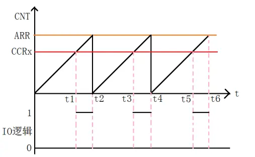

图1向上计数模式
在PWM输出模式下,除了CNT(计数器当前值)、ARR(自动重装载值)之外,还多了一个值CCRx(捕获/比较寄存器值)。当CNT小于CCRx时,TIMx_CHx通道输出低电平;当CNT等于或大于CCRx时,TIMx_CHx通道输出高电平。因此得到PWM的一个周期如下:
1.定时器从0开始向上计数;
2.当0-t1段,定时器计数器TIMx_CNT值小于CCRx值,输出低电平;
3.t1-t2段,定时器计数器TIMx_CNT值大于CCRx值,输出高电平;
4.当TIMx_CNT值达到ARR时,定时器溢出,重新向上计数...循环此过程。
至此一个PWM周期完成。针对PWM重点关注两个寄存器,TIMx_ARR寄存器确定PWM频率,TIMx_CCRx寄存器确定占空比。

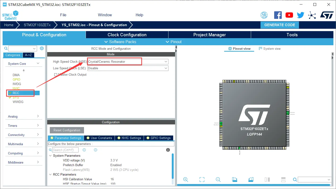

1.设置RCC
设置高速外部时钟HSE,选择外部时钟源。

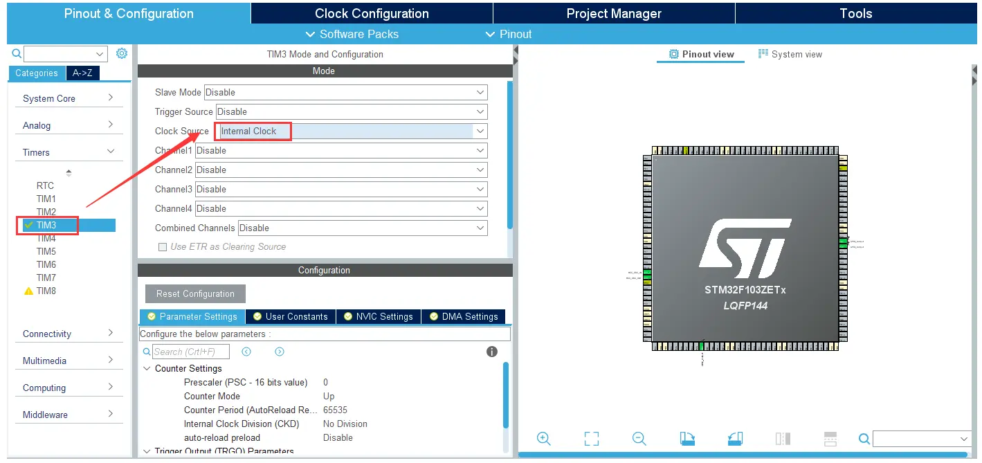

3.Times配置
选择TIM,使能TIM3,指定时钟源。
图4使能TIM3时钟源

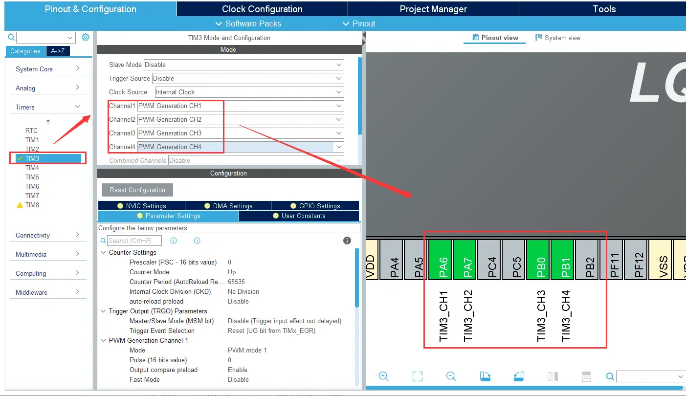

本文要使用TIM3的四个通道,因此需要将其使能。每个通道有很多模式,这里选择PWM输出。当对应的通道打开后,对应的GPIO也会被使能。
图5使能TIM3的通道
【注】如果使能通道前通道中GPIO使用过,STM32CubeMX会自动将GPIO配置为重映射的GPIO。举个例子,当PB0被占用了,那么四个GPIO会重映射到PC6-PC9。
PWM参数配置如下:
  • Counter setting
Prtscaler (定时器分频系数) : 0
Counter Mode(计数模式) :Up(向上计数模式)
Counter Period(自动重装载值) : 999
CKD(时钟分频因子) : No Division 不分频
选项: 可以选择二分频和四分频
auto-reload-preload(自动重装载) : Enable 使能
  • TRGO Output (TRGO) Parameters
Master/Slave Mode(MSM bit):Disable
TRGO:定时器的触发信号输出 在定时器的定时时间到达的时候输出一个信号(如:定时器更新产生TRGO信号来触发ADC的同步转换,)
  • PWM Generation Channel (四个CH)
Mode(定时模式):PWM mode 1
Pulse(计数比较值):四个通道分别为500,375,250,125
CH Polarity(输出极性):High
图6 PWM输出参数配置

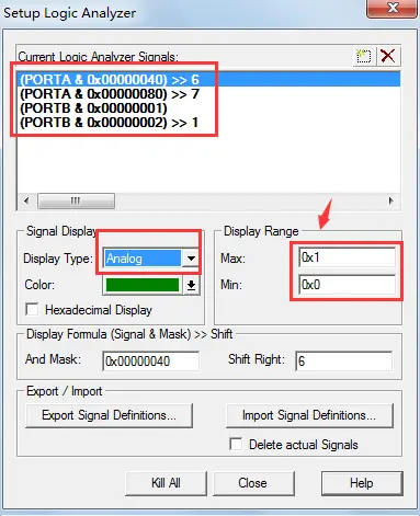

现在,TIM3 的通道 1(PA.06)、2(PA.07)、3(PB.00)、4(PB.01)就会输出不同占空比的 PWM 信号了。PWM 信号可以通过示波器看到。考虑到并不是每个用户手头上都有示波器,我们在这里采用软件仿真的方式来验证我们的程序。

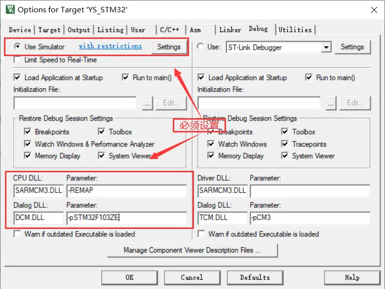

以前我们都是通过 J_LINK 直接将我们的代码烧到开发板的 Flash 中去调试,现在要换成软件仿真,得首先设置一下我们的开发环境,按照如下步骤所示。

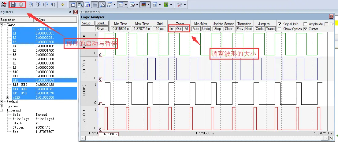

1)点击 Target Options 选项图标,选中 Debug 选项卡,选中 Use Simulator 选项,按图中所示进行设置,然后点击“OK”按钮,见图7所示。
图7模拟调试设置
2)点击 Start/Stop Debug Session 选项图标,点击System Analysis Windows的下拉选项的 Logic Analysis,弹出窗口后点击Setup…选项卡,在弹出的 Setup Logic Analysis 串口中点击 New(Insert)按钮,然后在文本栏里面分别输入:PORTA.6 、PORTA.7、PORTB.0、PORTB.1,记住,是 New 一个就输入一个信号的 IO,输完之后需要再 New。对应的相关设置见图8。
图8 端口输出配置
需要注意的是Display Range的设置,默认的设置是看不到波形的。
3)设置完信号源之后,点击 RUN 按钮,仿真信号即出来了,当信号出来之后,可点击STOP 按钮,让信号不再变化,方便观察。其中 In、Out、All 这三个按钮可以调节显示信号的疏密程度,见图9。
图9波形输出
其中 Cursor 选项可以帮助我们测量信号的时间差,Amplitute 则可以帮助我们测量信号的幅值。

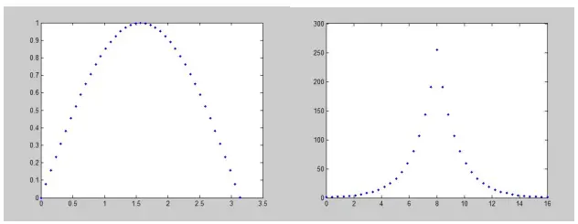

要使用数字器件控制灯光的强弱,我们很自然就想到 PWM(脉冲宽度调制)技术。假如以LED 作为灯光设备,且由控制器输出的 PWM 信号可以直接驱动 LED,PWM 信号中的低电平可点亮 LED 灯。当 LED 以较高的频率进行开关(亮灭)切换时,由于视觉暂留效应,人眼是看不到 LED 灯的闪烁现象的,反映到人眼中能感觉到的是亮度的差别。即以一定的时间长度为周期,LED 灯亮的平均时间越长,亮度就越高,反之越暗。因此,我们可以使用高频率的 PWM 信号,通过调制信号的占空比,控制 LED 灯的亮度。
那么具体我们应该控制 LED 灯以怎样的亮度曲线变化能够达到最好的效果呢?亮度随着时间逐渐变强再衰减,可以用两种常见的数学函数表示,分别是半个周期的正弦函数与指数上升曲线及其对称得到的下降曲线。
图10正弦曲线与指数曲线
相对来说,使用下凹函数曲线灯光处于暗的状态更长,所以指数函数的曲线更符合我们呼吸灯的亮度变化要求。

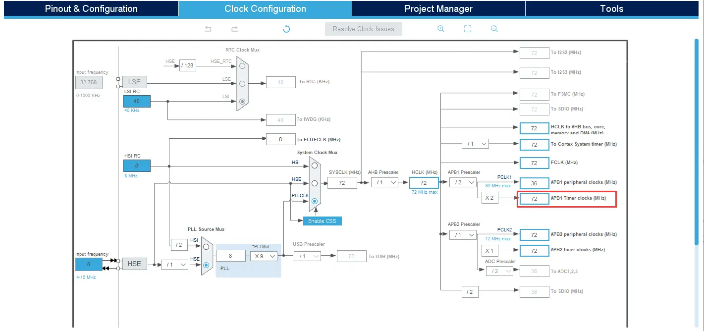

2.时钟配置
笔者的板子使用的外部晶振为8MHz,选择外部时钟HSE 8MHz ,PLL锁相环9倍频后为72MHz,系统时钟来源选择为PLL,设置APB1分频器为 /2,这时候定时器的时钟频率为72Mhz。本文笔者使用的定时器是TIM3,TIM3挂在APB1上,不同的定时器挂在不同总线上的。
图12时钟配置

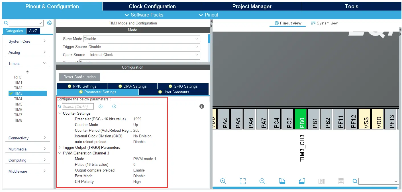

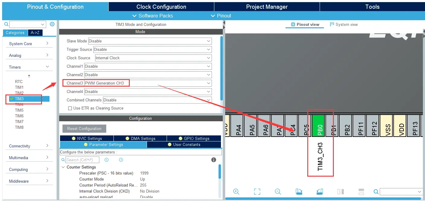

本节要使用TIM3的CH3通道,因此需要将其使能。这里选择PWM输出。当对应的通道打开后,对应的GPIO也会被使能。笔者的板子的LED接到了PB0上,这里要根据自己的板子来配置TIM和CH。
图14使能TIM3的CH3通道
PWM参数配置如下:
  • Counter setting
Prtscaler (定时器分频系数) : 1999
Counter Period(自动重装载值) : 255
选项: 可以选择二分频和四分频
Pulse(计数比较值):0
图15 PWM输出参数配置

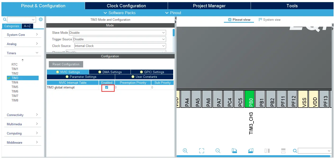

这个要开启中断。
图16 开启TIM3 的中断

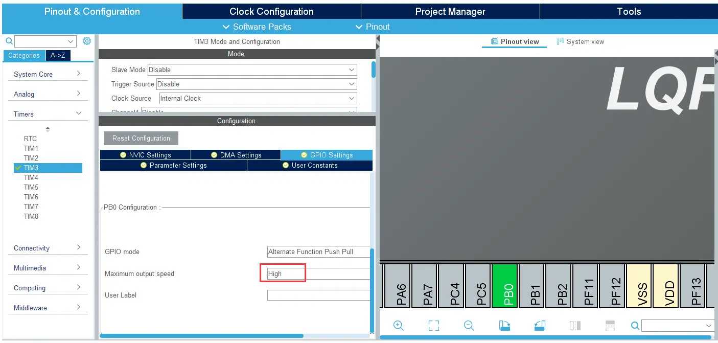

另外将设置GPIO的速度为高速。
图17设置GPIO速度
