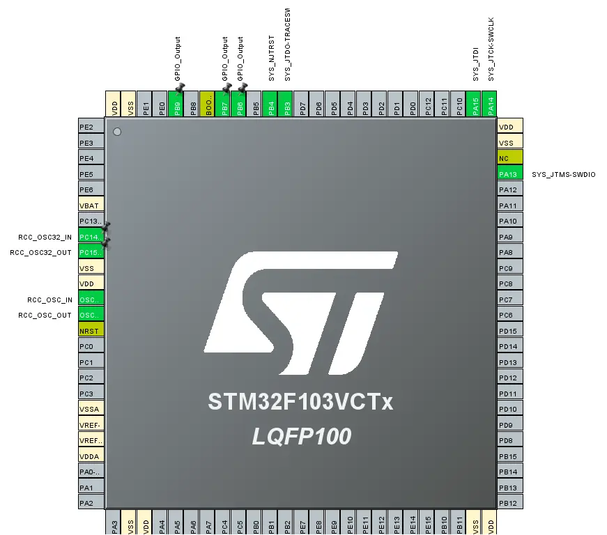

在使用单片机的过程中,I²C总线是常用的一种通信方式,然而由于某些原因,STM32CubeMx直接初始化I²C会出现接收不到信息和各种问题,为此我们需要使用IO口来模拟I²C。
I²C的简介:
https://www.bilibili.com/opus/591043733946717098
用STM32CubeMx初始化模拟I²C的引脚:
STM32CubeMx的GPIO的配置可以参考:
https://www.bilibili.com/opus/484177792198506654
所用到的两个IO口分别对应I²C总线的串行数据线和串行时钟线。
SDA:PB7
SCL:PB6
头文件和源文件皆是依据正点原子mini32开发板的标准库文件学习修改得来
