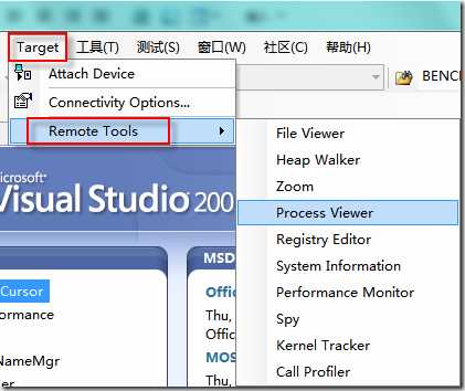

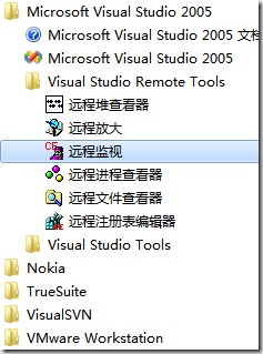

用过VS2005的人都知道,它提供了两套远程工具软件,一个可从VS2005的菜单'Target”——'Remote Tools”打开,而另一个在“开始”菜单——'Microsoft Visual Studio 2005”——'Visual Studio Remote Tools”下。很早以前,在《单机搭建WinCE开发环境(续)》中对两套远程工具做了对比,当时只看到了一点表象,没有看到更深层次的东西,今天在这里做一个补充说明。
      这两套远程工具是基于两种不同的链接层实现的,它们分别是Platman和CoreCon。'Target”菜单下的远程工具是基于Platman的。而“开始”菜单VS2005中的远程工具是基于CoreCon的。其中Platman已基本被淘汰了,只在WinCE4.2和5.0中还有相应的组件(Platform Manager)支持。WinCE6.0中以CoreCon替代了Platman。
      基于CoreCon的远程工具在目录C:Program FilesCE Remote Tools5.01bin下,基于Platman的远程工具在目录C:Program FilesCommon Filesmicrosoft sharedWindows CE ToolsPlatmanbinwce600下。通过比较发现,基于CoreCon的远程工具少了'System Information”、'Performance Monitor”、'Kernel Tracker”和'Call Profiler”等四个组件,如下图所示。

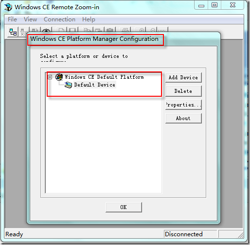

      点击'Target”——“Zoom”菜单,弹出远程截屏工具,点击齿轮图标,弹出配置连接的对话框如下图所示。
     可以看到对话框名称为'Windows CE Platform Manager Configuration”,可选平台中只有一个默认的Default Device。安装的SDK并没有出现在这里。不过,这都没有关系。直接使用Default Device就可以连接相应的设备,也可以通过“Add Device”增加新的设备。

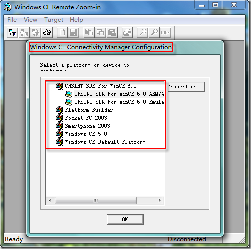

     打开VS2005所带的“远程放大”工具,点击齿轮按钮如下图所示。
      配置连接的对话框名称为'Windows CE Connectivity Manager Configuration”,安装的相应的SDK在可选平台列表中也有显示。
