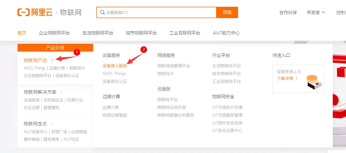

  1. 进入阿里云官网搜索物联网平台,现在可以免费注册一个。

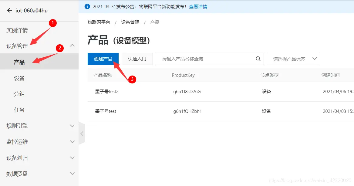

  2. 点击设备接入服务
    在这里插入图片描述
  3. 点击创建产品
    在这里插入图片描述

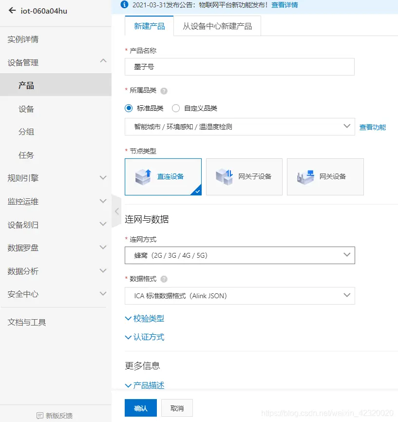

  4. 联网方式要选择蜂窝(4G)网络
    在这里插入图片描述

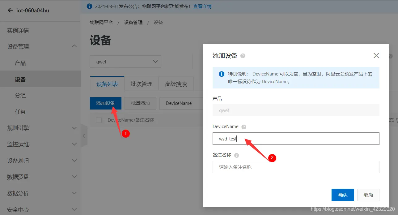

  5. 点击添加设备输入设备名称

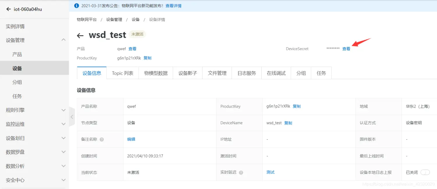

    在这里插入图片描述

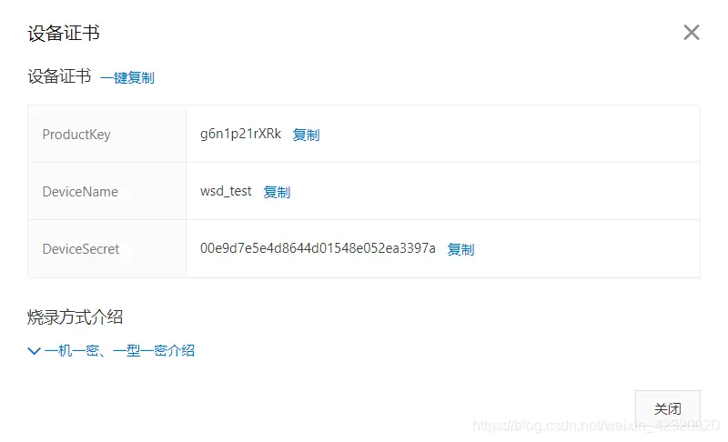

  6. 选中该设备之后,点击查看DeviceSecret码
    在这里插入图片描述
  7. 记录这三个码后边有用
    在这里插入图片描述

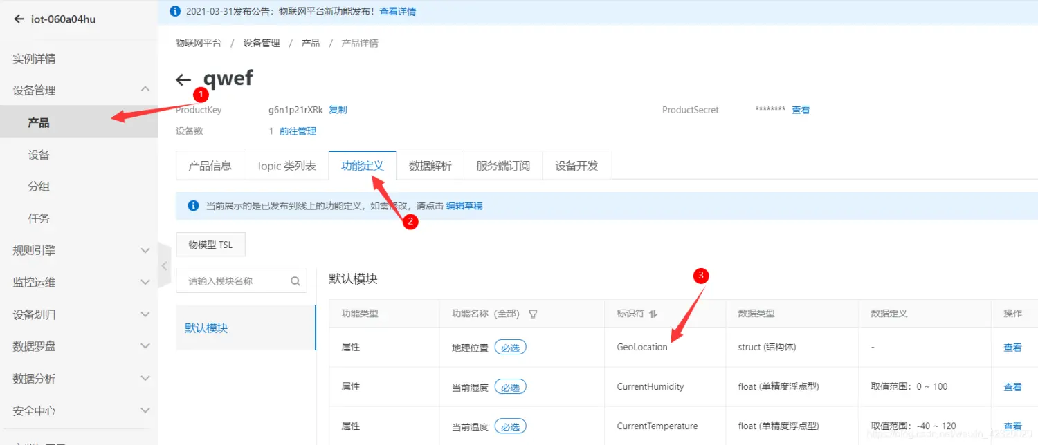

  8. 在设备中查看要发布信息的地址(下边的属性上报)
    在这里插入图片描述
  9. 查看信息的标识符,既传送信息的头部
    在这里插入图片描述

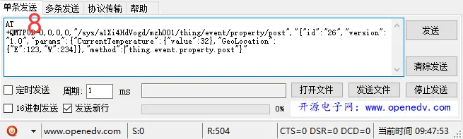

  10. 阿里云物联网平台接受的是json格式,所以数据发送的格式为:
    AT+QMTPUB=0,0,0,0,'/sys/a1Xi4HdVogd/mzh001/thing/event/property/post','
    {'id':'26','version':'1.0','params': { 'CurrentTemperature':{'value':32},'GeoLocation':{'E':123,'W':234} }, 'method':'thing.event.property.post'}'

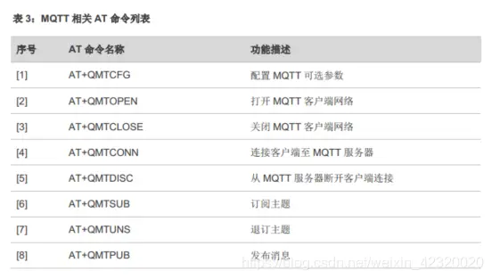

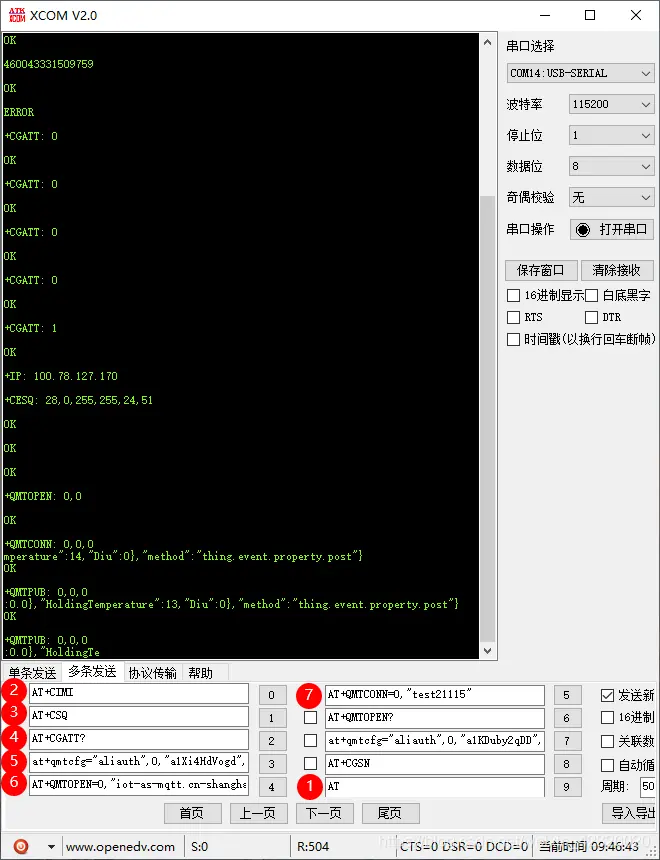

先用USB转TTL,用串口助手,用AT指令进行调整
这是用到的AT指令
在这里插入图片描述
硬件连接:BC26的VIN接TTL的5V,BC26的GND接TTL的地,BC26的RX接TTL的TX,BC26的TX接TTL的RX,跳线帽短接BC26的PWR和3.3V
注意地和电千万不能接错,会烧坏器件!!!
接好后插电脑上,连接串口助手(我用原子哥的XCOME)。
image.png?imageView2/2/w/1000
接着用串口助手发送这些指令进行调试。
在这里插入图片描述
在这里插入图片描述
说明:
  1. 数据5要结合你的阿里云物联平台中的7的三个码ProductKey、DeviceName和DeviceSecret。
  2. 数据6要结合阿里云地址和端口,一般设置这个就可以。
  3. 数据7是登陆请求,这个名字一般没什么要求,只要不重复即可。
  4. 数据8要注意中间那个地址就是阿里云物联网平台8中那个属性上报的topic地址。后边的params要结合json数据格式以及阿里云物联网平台9中的标识符,数据要注意阿里云物联网平台9中的数据格式。
  5. 最后返回+QMTPUB: 0,0,0表示发送成功。

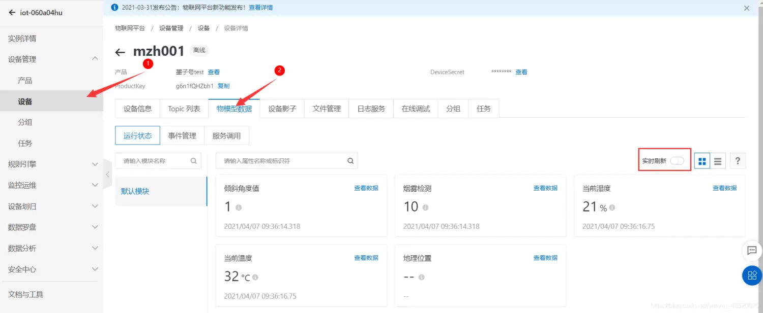

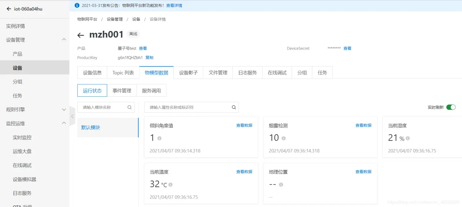

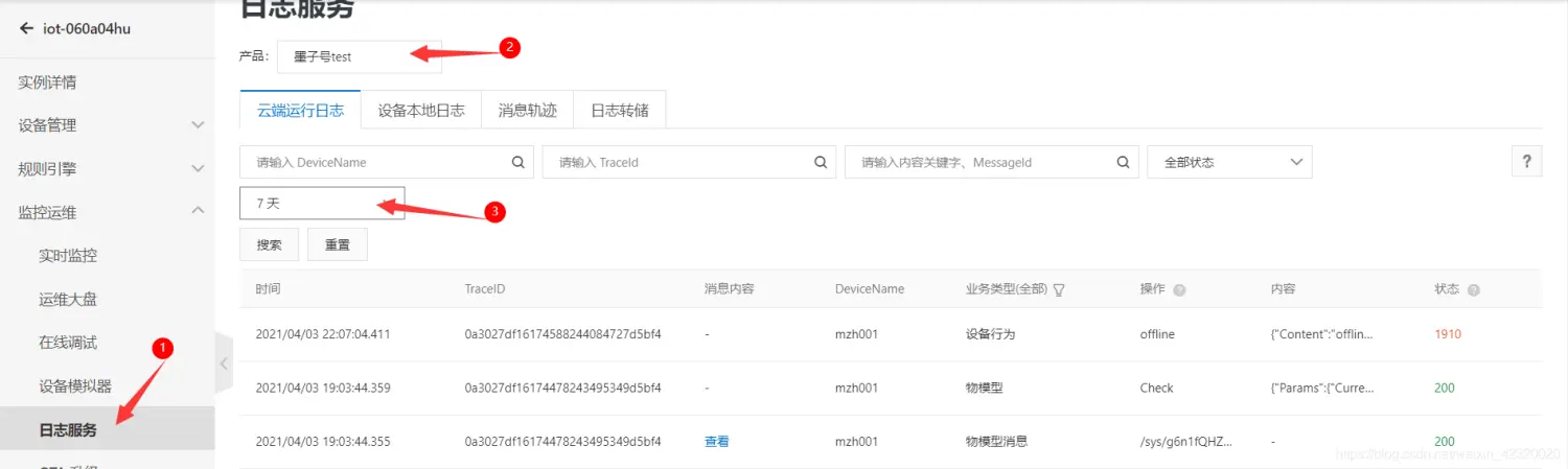

  6. 到阿里云物联网平台查看数据。点击设备点击查看,点击物联网数据,可以打开实时更新。
    在这里插入图片描述
  7. 数据出现问题,可以到日志中查看问题原因。
    在这里插入图片描述
  8. 设备物联网模型中出现我们上传的数据就表示成功了。
