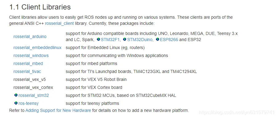

这个时候就要提起rosserial,这个ROS提供一种嵌入式节点和运行在主控PC上的ros master通信的方式,使得在嵌入式节点上编写、运行ros节点成为可能,主要用于转接IO和各类传感器,运行底层控制算法。要使用rosserial,显然需要分别在嵌入式板卡和主控PC上部署,当前支持的板卡有:arduino stm32等这些比较热门的嵌入式端。

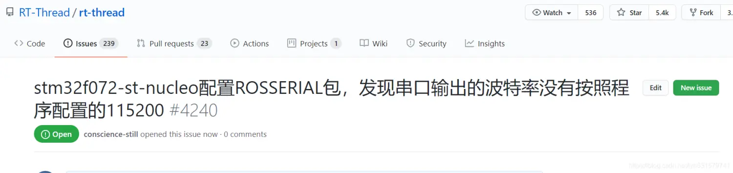

但是目前关于结合STM32微控制器使用ROS机器人操作系统的信息,其实网上使用的还是很少,不过网上还是有几个比较好的的stm32结合ROS使用的代码,其中有一个stm32rc和rtt的配置,不过RTT的配置我使用之后发现有些问题,已经给RTT在github的仓库提交了问题
不过RT_Thread官网的文档中心还是做的很好的,对于使用ROSSERIAL的包在STM32还是介绍的很详细,大家有兴趣可以去看一下

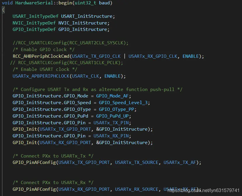

其中Bsp包里面主要是stm32串口串口配置的文件和时间定时的程序文件:
在这里插入图片描述

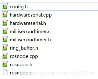

这里的配置方法其实就和我们平时的用库函数配置STM32串口的方法没什么区别,只不过是配置程序放到了HardwareSerial这个类成员函数中。
Dirver包中是我进行自定义的各种电机控制和IMU等的程序包
从程序文件的名称大家应该就可以看出来,这个部分的文件也是做外设等的基本配置,数据的基本发送和接收部分。例如:这里面wheel的配置

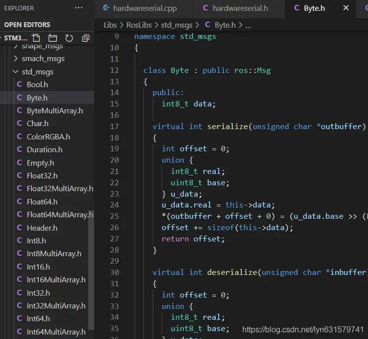

其中rsolib其实就是使用ROS的时候程序中需要的头文件,ros msg的各种类。
这些类是我们定义ROS的topic或者service节点时候发送的数据类型,以及ROS serial的串口配置等头文件都在这个包里面

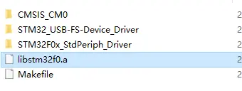

stm32lib是stm32配置时候的各种库文件,包括stm32f0xx.h、CMSIS、库文件和启动汇编文件

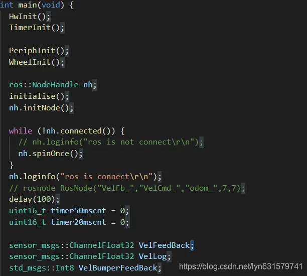

再下面src目录里面就放着我们的main.cpp
这个部分是比较重要的,main函数的部分除了初始化,我们也可以定义我们需要的topic节点。
initialise();
ros::NodeHandle nh;
nh.initNode()
while(!nh.connected()) {
// nh.loginfo('ros is not connectrn');
nh.spinOnce();
sensor_msgs::ChannelFloat32 VelFeedBack;
ros::Publisher velfeedbackpub('VelFb_', &VelFeedBack);
nh.advertise(velfeedbackpub);
nh.spinOnce();
floatfbVel[7];
while(1)
if((millis() - previous_debug_time) >= (1000 / DEBUG_RATE)) //定时发送
VelFeedBack.name ='r';
VelFeedBack.values = fbVel;
VelFeedBack.values_length = 7;
velfeedbackpub.publish(&VelFeedBack);
nh.spinOnce();

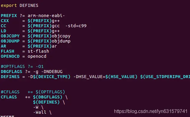

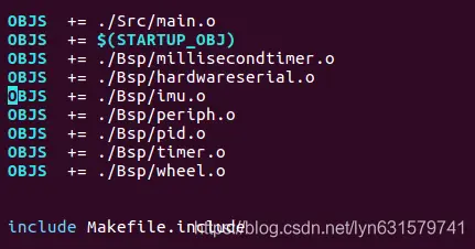

最后面是部分是makfile文件,其中makefile文件分了两部分,一个include头文件,一个makefile文件。

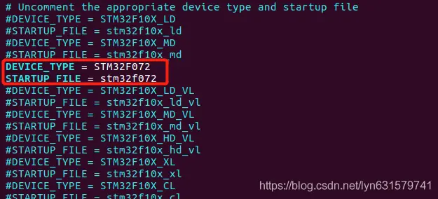

makefile.include文件中,和正常的IDE选项一样,里面包含了芯片选择、编译选择、链接选择、以及相应的程序文件目录设置。
其中芯片我选择了STM32F072
编译选项我按照默认,也没有修改,其中交叉编译器是用的 arm-none-eabi-gxx
makefile文件中我设置了我自行定义的程序文件

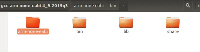

编译前先用export 配置一个编译器的选项:其中我下载好的编译器目录在/home/lyn/M0/gcc-arm-none-eabi-4_9-2015q3
exportPATH=/usr/local/sbin:/usr/local/bin:/usr/sbin:/usr/bin:/sbin:/bin:/usr/games:/home/lyn/M0/gcc-arm-none-eabi-4_9-2015q3/bin

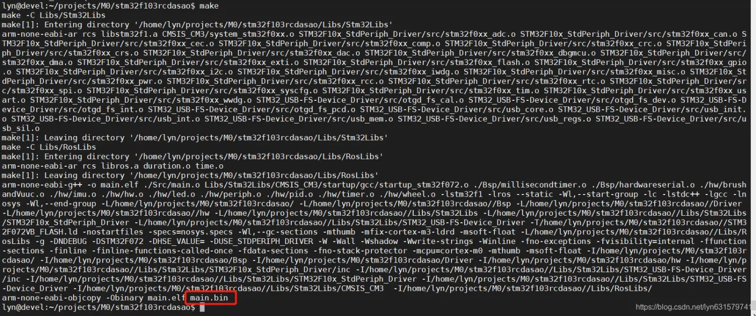

使用 make 命令 编译,最后会在当前目录生成一个main.bin文件,这个时候我们就可以把main.bin文件通过j-link或者st-link下载软件把程序下载到板子中去。

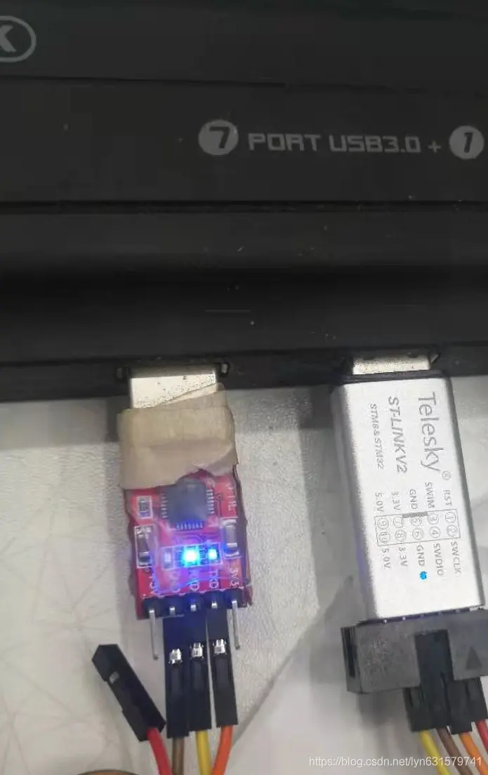

我是使用我们最常见的USB转串口工具连接到我的电脑端口。
在这里插入图片描述
我们首先检查串口号  用命令 “ls  /dev/ttyUSB*”  一定要在程序中USB的参数完全一致。

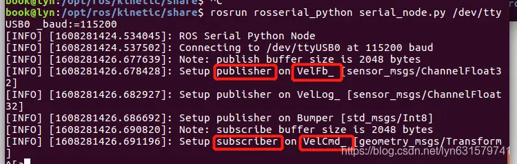

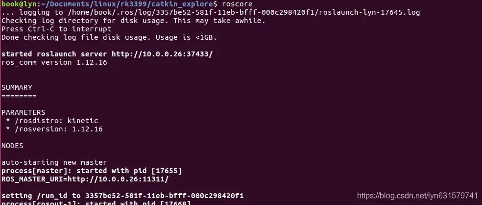

首先在一个终端开启roscore
然后使用我们安装好的  rosserial_python 进行启动节点
rosrun rosserial_python serial_node.py /dev/ttyUSB0 _baud=115200
当然第一次启动会进行报错,权限不够,拒绝访问,,此时我们就需要对USB的权限进行设置,使得  /dev/ttyUSB0 可以被读写
sudo chmod 777 /dev/ttyUSB0
在启动过程中,我们就可以看到我们设置的publis的 VelFb_就初始化了。
此时我们使用 rostopic list 就可以看到相应注册好的通信点,然后再使用
rostopic echo /VelFb_
