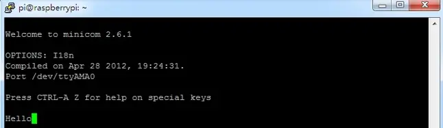

配置完之后便可测试一下树莓派的UART是否正常工作,而minicom便是一个简单好用的工具。minicom是linux/树莓派平台串口调试工具,相当于windows上的串口调试助手。此时需要先安装minicom:
sudo apt-get install minicom
接下来启动minicom工具:
minicom -b 9600 -o -D /dev/ttyAMA0
#-b代表波特率,-D代表端口,/dev/ttyAMA0 类似于windows中的COM1,-o功能暂时未知。
效果如下:
注意:
1、minicom发送内容直接在控制台中输入内容即可,如果minicom打开了回显可在控制台中观察到输出内容,如果回显关闭则控制台中没人任何反应,千万不要以为minicom没有正常工作。
2、minicom回显控制,先Ctrl+A,再E。可翻转回显状态(原来回显打开则此事回显关闭)
3、minicom回显关闭,先Ctrl+A,再Q。
