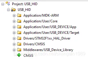

笔者使用的是最经典的STM32的芯片STM32F103C8T6, 这几乎是市面上所有stm32最小系统板最为常用的主控MCU,由于项目需要拿出十年前的最小系统板,使用ST-Link烧录仍然能够使用. 我使用了ST意法半导体公司这几年主推的STMCubeMX根据芯片直接生成基本的C代码,并且使用ST公司HAL库. 这里说一下HAL库,我当年学习STM32的时候那时候基本主流都是使用库函数版本,后来ST公司意识到移植的问题所以推出了HAL(Hardware Abstract Layer)库,也是主推的方式,但是现在市面上仍然是寄存器版本,库函数版本,HAL库版本共存的状态,这里笔者参考了youtube上面的相关视频也是使用STMCubeMX直接生成了STM32的USB项目,并且烧录到芯片之后
image.png?imageView2/2/w/1000
烧录到芯片之后,芯片是可以被系统识别,拔插USB的时候系统就会有提示音.

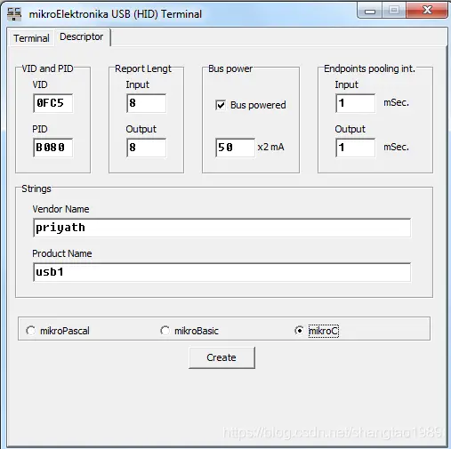

mikroElektronika USB(HID) Terminal

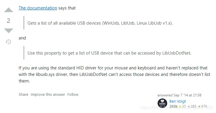

当我使用SHT发现,数据是可以正常接受的,但是不清楚为什么libusbdotnet无法寻找到设备,后来继续搜索, 终于在StackOverflow上面找到了
https://stackoverflow.com/questions/25714930/libusbdotnet-no-devices-found-when-calling-usbdevice-alldevices

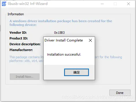

截图里面说的很明确,Libusbdotnet可以获取的是winusb, libusb,linux Libusb v1.x,结合我原来曾经的一点印象,我感觉应该是驱动的问题,下载了libusbdotnet的项目,里面有libusb-win32 Inf-Wizard,我打开安装驱动,出现了 system policy has been modified to reject unsigned drivers, 后来搜索发现需要使用管理员权限打开,然后顺利安装了驱动程序

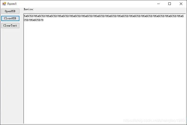

然后我根据libusbdotnet的历程写了上位机测试软件发现可以正常接受数据,此时就可以使用了.
