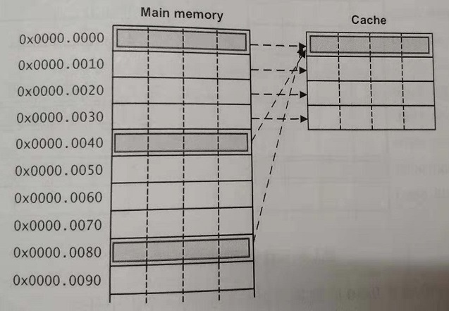

  2. 直接映射
    直接映射就是上面原理介绍的方式,cache是一个单列的cache-line表如下图示意,而因为cache远小于内存所以cache仅能映射部分内存区域所以一个时间段他映射了内存的不同地址空间且是线性的映射,所以有可能发生“颠簸”。原因是假如有cache总共有四条缓存行,而地址0x*08都会映射到同一行,程序刚好要循环访问0x****10800和0x****20800这两个地址则就会出现cache被循环的换入换出,这里的08就是cache的index的概念。所以后来优化有了如下的方式来解决这个问题。

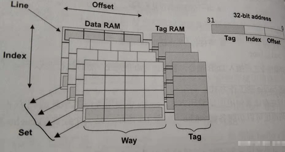

  3. 组相连
    直接映射他的缺点就是在有些情况下会导致cache的“颠簸”。所以后来就想到了让同一个index的缓存行对应到两个缓存行上就形成了cache的组的概念,即index相同的cache称为一个组(set),这样一个index就会对应到组宽度n个cache-line,如果n为2则前面颠簸换出的概念就是原来的1/n即0.5这就是组映射。既然同一个index对应到不止一个cacae-line所以就会加上TAG的概念来区分同一个组的cache-line。组映射这里最后还有一个概念就是way,他就是一个cache所能映射的index区域,即如果index有5bit则一个way就是五个cache-line如下示意图所示的:
