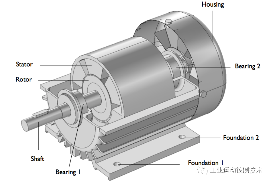

感应电动机的基本工作原理
感应电动机是一种通过感应电流在转子和定子之间产生转矩的电动机。其基本工作原理是根据电磁感应定律,通过交变磁场在定子线圈内产生感应电流,使得转子内产生一个旋转的磁场,从而产生转矩,驱动电机转动。
感应电动机通常由定子和转子两部分组成。定子是电动机的静止部分,由定子铁芯、绕组、端盖等构成。绕组内分布着三相交错的绕组线圈,当三相电源接入绕组时,会在绕组内形成旋转磁场。
转子是电动机的旋转部分,通常由转子铁芯和导体条组成。转子的导体条通常是铝、铜等良好导电材料制成的,固定在转子铁芯上,当旋转磁场穿过转子导体条时,感应电动势将在导体条内产生电流,因为导体条内电流会受到电磁力的作用,所以转子会受到一定的转矩作用。
根据磁场产生的方式不同,感应电动机可分为两种类型,分别是异步电动机同步电动机。异步电动机是最常见的一种感应电动机,其转子的旋转速度略低于磁场的旋转速度,称为滑差。同步电动机则是旋转速度与磁场旋转速度完全一致的电动机。
总之,感应电动机的基本工作原理是通过电磁感应的原理,在定子线圈中形成旋转磁场,从而使转子内产生一个旋转磁场,通过感应电流产生的转矩,驱动电机转动。这种电机具有结构简单、可靠性高、运行稳定等优点,是广泛应用于各种工业和民用领域的主要电机类型之一。
