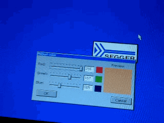

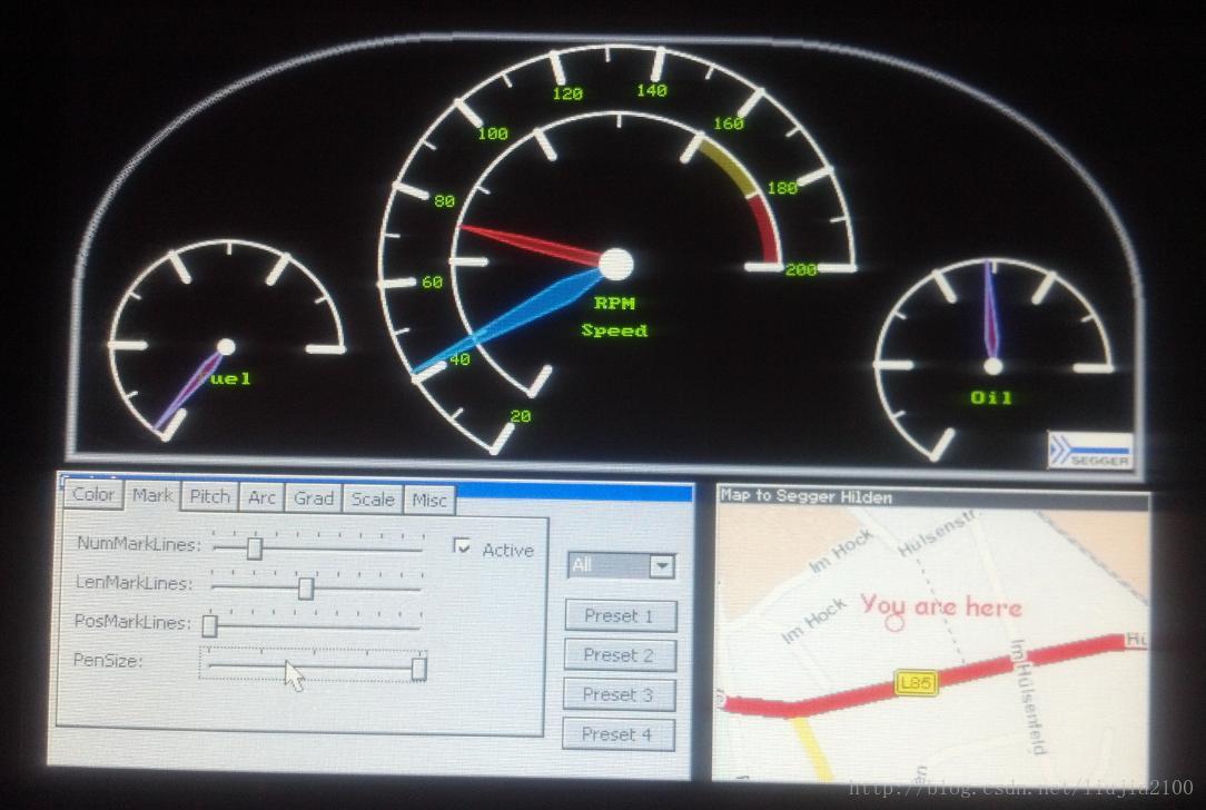

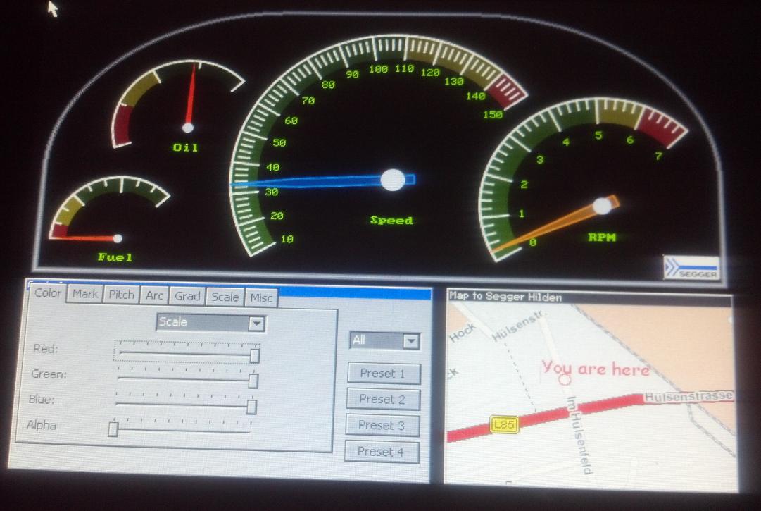

3、看下效果^^
最后两张的动画比較卡。
