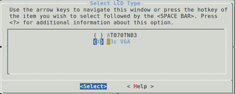

3、  在menuconfig选中添加的VGA
#cd /opt/kernel
#make menuconfig
依次点击Device Drivers->Graphics support->Support for frame buffer devices-> Select LCD Type
选择s3c VGA
保存
 make zImage
