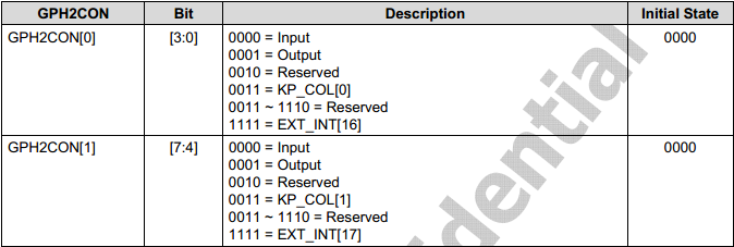

步骤:①初始化GPIO端口,使GPIO为外部中断状态;(寄存器:GPxxCON)
             例:

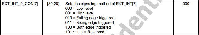

   ②配置外部中断触发模式,上升沿触发,下降沿触发,双边触发,高电平触发,低电平触发(寄存器:EXT_INT_x_CON)
            例:

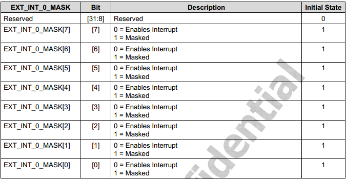

         ③取消屏蔽外部中断(寄存器:EXT_INT_x_MASK)
             例:
