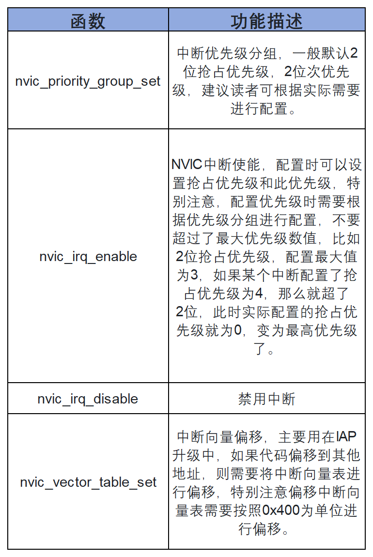

有关NVIC中断相关配置函数可参考gd32f4xx_misc.c,其中主要有以下几个函数,其功能简介如下表所示。

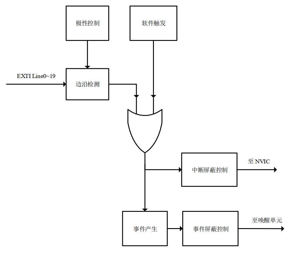

EXTI为外部中断/事件控制器,GD32F4xx系列MCU EXTI可以最多支持23个相互独立的边沿检测电路并且能够向处理器内核产生中断请求或唤醒事件。EXTI有三种触发类型:上升沿触发、下降沿触发和任意沿触发。EXTI中的每一个边沿检测电路都可以独立配置和屏蔽。
EXTI框图如下图所示,极性控制用于控制边沿检测,可实现对外部EXTI信号线进行检测判断,当符合相关极性配置的EXTI信号出现后,将会发出EXTI请求,硬件EXTI请求与内部软件触发信号相或,然后输出给NVIC中断向量控制器产生中断以及输出至唤醒单元进行唤醒,也即是内部软件也可以触发相关请求。

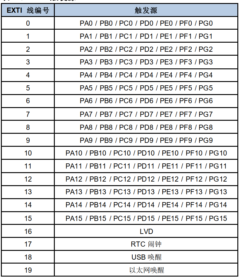

EXTI相关触发源如下表所示,所有的GPIO均可以触发EXTI,另外LVD、RTC闹钟、USB唤醒以及以太网唤醒也可以触发EXTI中断或事件,EXTI可用于唤醒深度睡眠模式下的MCU。
wKgaomY23syANkiFAAF9lZFhLyA501.png?imageView2/2/w/1000
注意:相同编号的引脚共用中断入口,比如PA0、PB0、PC0均使用EXTI0中断线,读者在使用时需注意不同的EXTI中断需要使用不同编号的GPIO引脚。

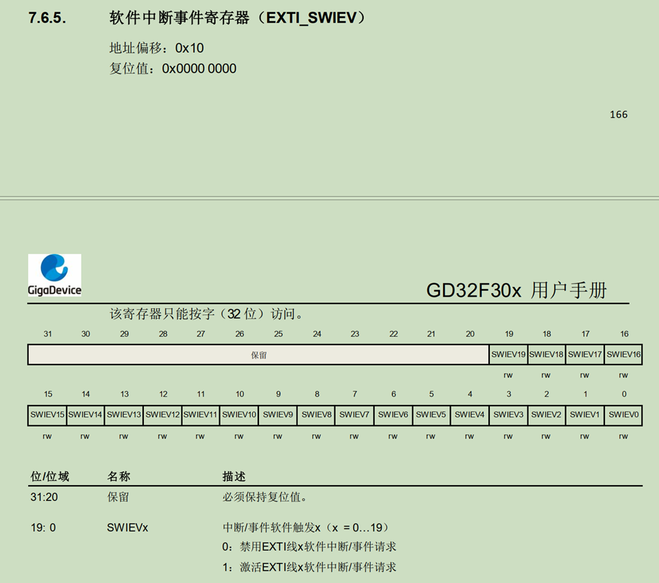

•软件触发EXTI中断请求可通过设置EXTI_SWIEV软件中断事件寄存器实现,如下图所示,设置相应控制位为1,即可实现软件触发EXTI中断请求。

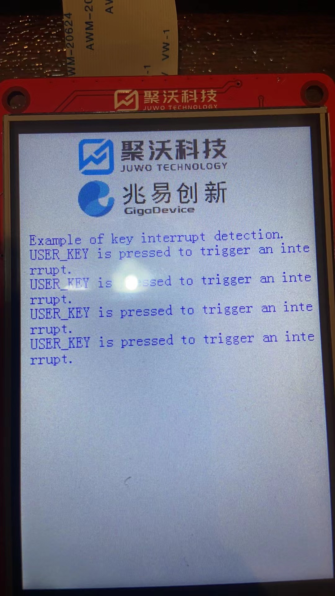

3.5实验结果
将本例程烧录到紫藤派开发板中,在液晶上首先将会打印Example of key interrupt detection.,之后按下USER_KEY按键后,将会打印:USER_KEYis pressed to trigger an interrupt.。
