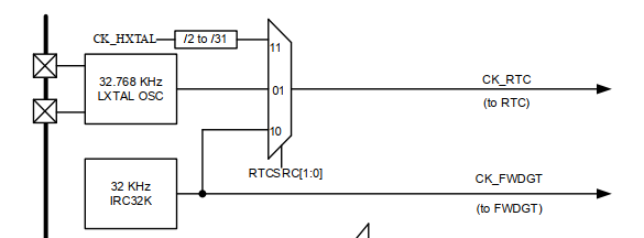

前面讲到,看门狗的计数值在每一个计数器时钟来的时候减1,那么这个时钟是什么呢,我们来看一下GD32F470的时钟树:
wKgZomY-0tuAXmybAABFzs052pI850.png?imageView2/2/w/1000

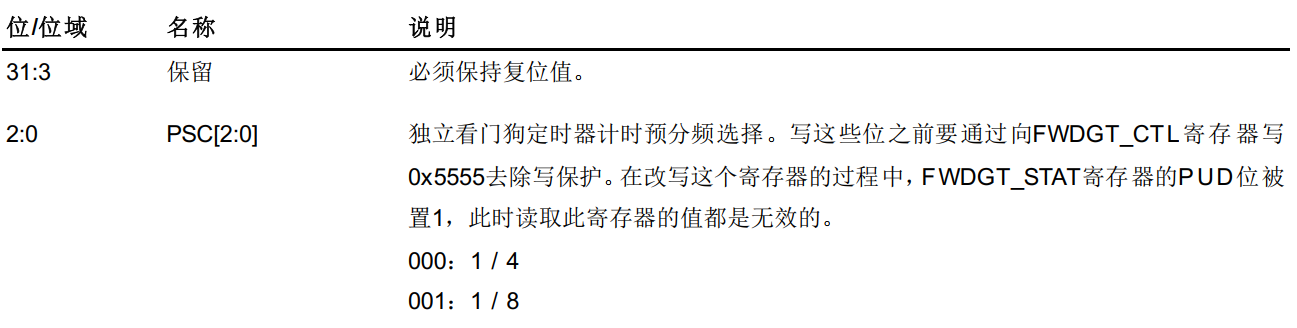

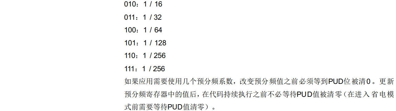

从时钟树可以看到,FWDGT的时钟来源于IRC32K,这是GD32F470的内部时钟,典型的频率值是32KHz。但要注意,这个IRC32K不是直接连到FWDGT计数器的,而是需要经过一个预分频器,这个分频器大小通过FWDGT_PSC进行设定。

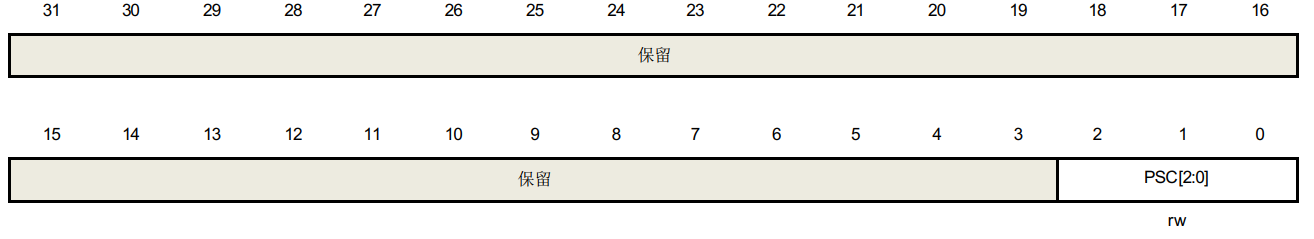

预分频寄存器(FWDGT_PSC):
wKgaomY9eV-AOG5kAABcFQ1QEEw925.png?imageView2/2/w/1000wKgZomY9eWiAWv51AAFYY6ZfqBc364.png?imageView2/2/w/1000wKgaomY9eY6ASl7jAAFQREG8aQk297.png?imageView2/2/w/1000
如设定PS[2:0]为001b,那么计数器的时钟频率就为32K/8 = 4KHz,即每隔250us计数值减1。

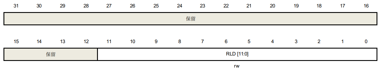

说完时钟,我们来说下FWDGT的计数器和重装载。计数器就是按照前面说的,每来一个计数器时钟,计数器减1,而计数器的初始值,来自于重装载寄存器。
重装载寄存器(FWDGT_RLD):
wKgaomY9eYaAVRGMAABaHu93Q8g730.png?imageView2/2/w/1000wKgZomY9eaCAClk4AAJfPNzGgew320.png?imageView2/2/w/1000
从“描述”中我们可以看出,向FWDGT_CTL写入0xAAAA(即喂狗,详见用户手册FWDGT_CTL寄存器),重装载寄存器中的数值就会自动加载到FWDGT的计数器中。

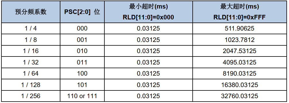

重装载寄存器(FWDGT_RLD)是一个12位的计数器,这就意味着重装载最大值为65535,再结合上一节的时钟分频,FWDGT设定的最大/最小超时周期见下表:
wKgaomY-0xCARvf1AAEstf88zJE142.png?imageView2/2/w/1000

独立看门狗的时钟源来自于IRC32K,这个内部时钟实际上不是非常的准确,所以在设定看门狗重载值和分配器时需要留有一定的余量,防止应用程序由于IRC32K频率偏差而来不及喂狗,导致不必要的MCU复位。
