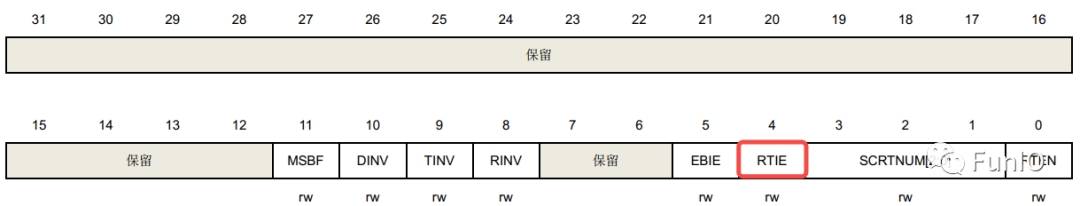

GD32F4 系列的单片机串口除了空闲中断外,还有可配置时间的接收超时中断(STM32F4 系列没有此中断、STM32L4 系列有),使能配置在USART_CTL3寄存器的 RTIE ,如下图
USART_CTL3寄存器

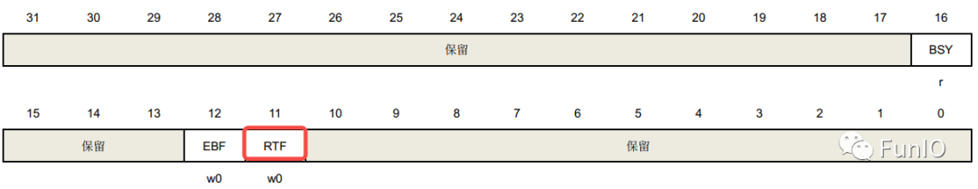

接收超时标志在USART_STAT1寄存器的 RTF ,如下图
USART_STAT1寄存器

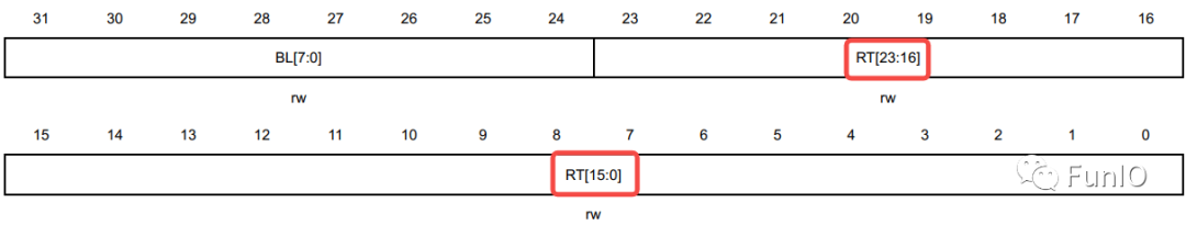

超时时间在USART_RT寄存器中**RT[23:0]**配置,如下图
USART_RT寄存器
其中RT为24位,单位是波特率的位时间,即 bps。举个例子,如果串口的参数配置位 8-N-1(一个开始位、8 个数据位、没有奇偶校验位、一个停止位),即一个字节的传输需要 10 个波特率的比特位,RT 设置为 100,则表示 10(100/10)个字节的传输超时时间。
