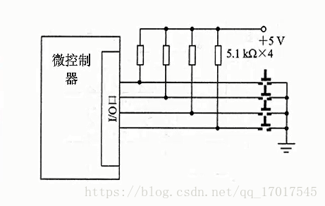

1、独立式按键结构
所谓的独立式按键就是指按键直接连接在I/O口线上构成的单独按键,通常一个按键需要单独占用一根口线,那么微处理器就可以通过向次I/O口发出读指令来得到当前按键的状态。

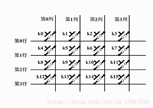

2、矩阵式按键结构
在独立式按键结构下,如果连接16个按键则需要占用16个I/O资源,而矩阵式按键结构则只需要8个I/O口。因此在需要大量按键的情况下,矩阵式按键结构比较独立式按键结构而言,节约了I/O口的资源。
矩阵式键盘与独立式的键盘不同,往往矩阵式按键需要行和列共同决定按键的键值。
独立式按键结构
矩阵式按键结构

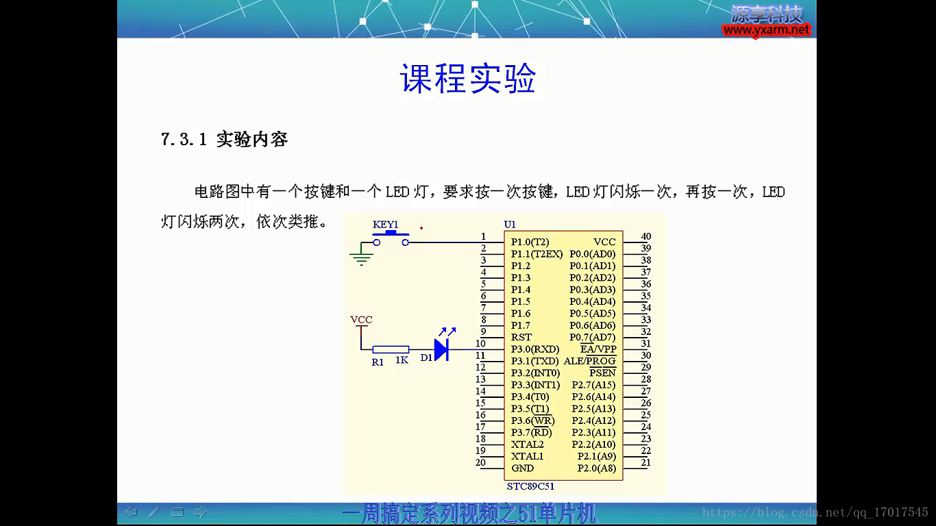

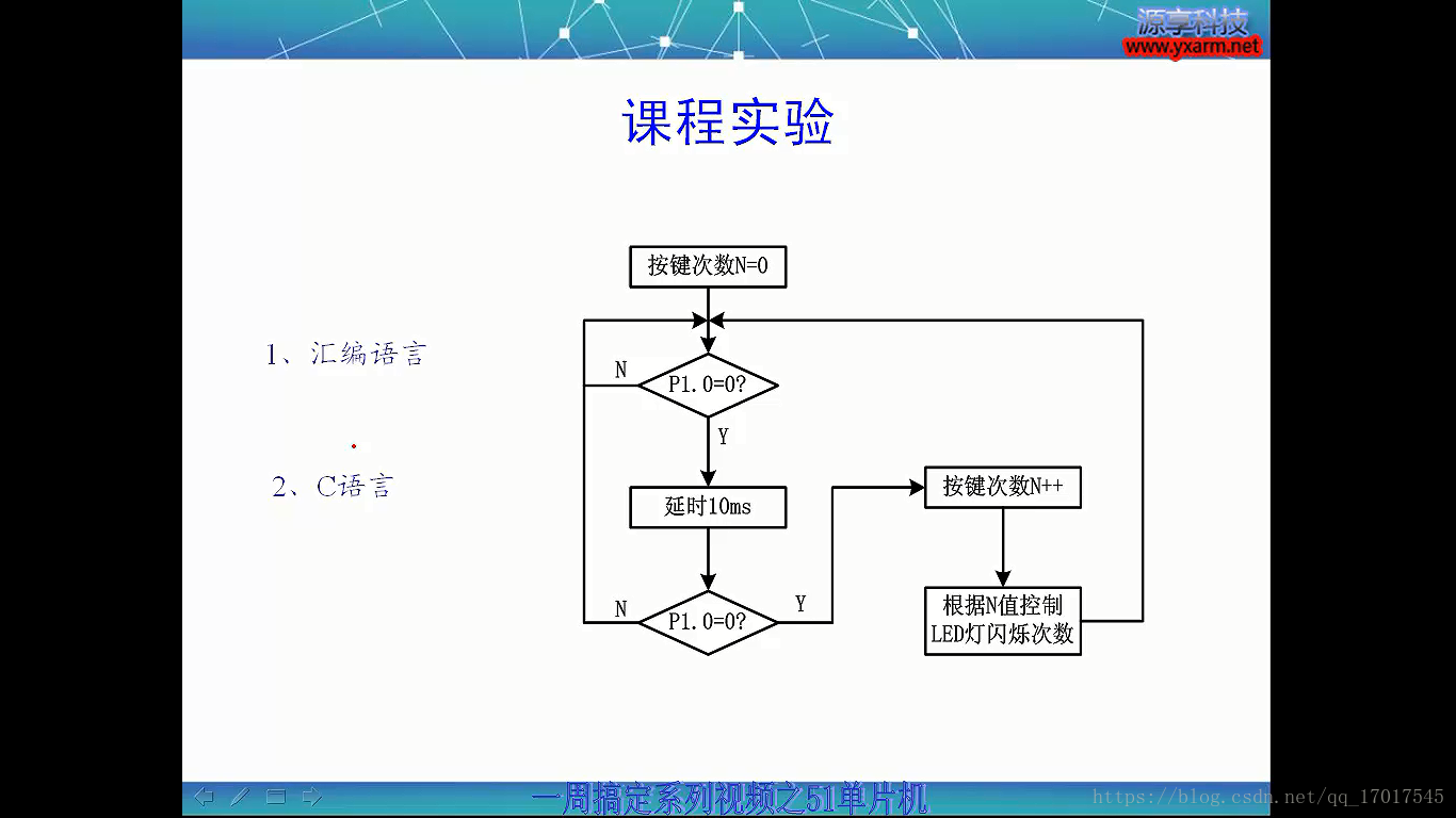

实验
汇编代码
*   【课程7】 ****GPIO***********
*   【说 明】 ****检测按键
*   【描 述】 ****检测按键被按下,则LED闪烁
ORG     0000H
MOV     P1,#0FFH ;P1.0=1,内部上拉
MOV     R1,#00H ;R1记录按键次数
KEY: JB     P1.0,KEY ;P1.0=1,则跳到KEY处继续执行
CALL DELAY     ;调用延时函数,消抖
JB     P1.0,KEY ;再次判断P1.0是否等于1,若P1.0=1则跳转到KEY处
Loop: JNB     P1.0,Loop ;P1.0=0则一直等待,直到按键释放
LED:    INC     R1 ;按键次数++
MOV     A,R1
MOV     R0,A
N: CLR P3.0 ;根据按键次数控制LED灯的闪烁次数
CALL DELAY
CALL DELAY
CALL DELAY
CALL DELAY
CALL DELAY
SETB    P3.0
CALL DELAY
CALL DELAY
CALL DELAY
CALL DELAY
CALL DELAY
CALL DELAY
DJNZ R0,N
JMP     KEY
DELAY: MOV     R3,#0FFH ;软件延时函数DELAY
W1:     MOV     R4,#0EFH
W2:     DJNZ R4,W2
        DJNZ R3,W1
    RET
END
C代码
*   【说 明】 ****检测按键
#include //51头文件,
//---------常用的两个宏定义--------------
#define uint8 unsigned char
#define uint16  unsigned int
sbit Key=P1^0;
sbit Led=P3^0;
** 名称 :void DelayMS(uint16 dly)
** 功能 :毫秒级延时(24M的晶振)
** 入口参数 :dly 用户的延时参数
** 出口参数 :无
uint16 x,y;
for(x=dly;x>0;x--)
for(y=247;y>0;y--);
/********** 主函数 ***********/
main()
int i,N=0;
while(1)
while(Key==0)       //如果P1.0==0,则进入while循环中
DelayMS(10); //软件延时,该时间较长,需按久一点
if(Key==1)           //如果P1.0==1,则跳出这个while
break;
while(Key==0)  ;     //等待释放按键
N++;
for(i=0;i
Led=0; DelayMS(100);
Led=1; DelayMS(100);
